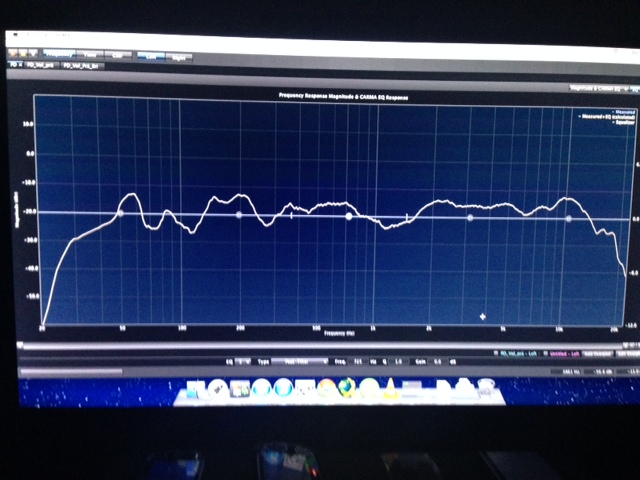

ich werde heute meine Raum Akkustik einmessen. Als Gerät nehme ich einen Pocket Recorder mit Nieren Charakteristik.
Zoom H2n. Als Software Carma4.
Kann man das Gerät dazu empfehlen oder sollte ich mir besser ein "Kugel-Mikro" holen. Wenn Kugel, welches wäre zu empfehlen? Behringer?
Hintergrund: dröhnen in den Raumecken und etwas dünner Bass am Hörplatz. Vermutlich dröhnt es um 34 hz
Bevor ich Geld (AM2.0), Mühe (Helmholtz) investiere will ich das Problem genau kennen.

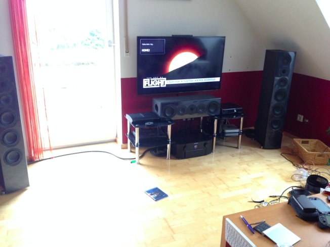

- nv11 ohne Sub. Links steht frei. rechts in der Ecke mit ca. 40 cm Abstand
- Hörabstand etwa 3m. Abstand Boxen etwa 3,2 m
- Raum 6,1x5,8x 2,40. Rechte Seite ab halber Höhe Schrägen. Mitten im Raum 80cmx1,5m Pfeiler. Sitz Position im Raum rechte Hälfte.
- Audyssey regelt die Rechte Box bei etwa 90hz um 16db runter
Noch ein Bild (bitte die Unordnung ignorieren
