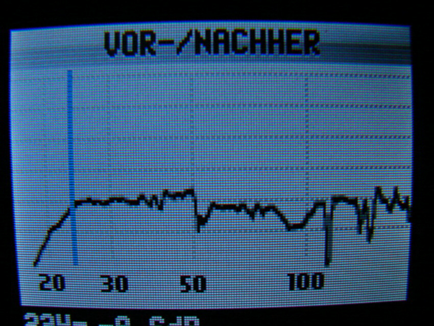

Die rote Kurve (unkorrigiert) erinnert mich an die Silhouette vom Watzmann
Die Senken danach sind doch nicht normal
Das sieht richtig übel aus...volker.p hat geschrieben:Hab jetzt einfach mal das Display fotografiert.
Die rote Kurve (unkorrigiert) erinnert mich an die Silhouette vom Watzmann![]()
Hallo Volker.volker.p hat geschrieben:Die rechts vom Berg meine ich, also ca. zwischen 50 und 100. Klar waren die schon vorher da, aber schön wäre es, wenn man die wegbekommt.
Zur Zeit gefällt mir der Klang unkorrigiert besser.
volker.p hat geschrieben:Ich habe nun noch weiter experimentiert, aber bisher zu keinem für mich zufriedenstellendem Ergebnis gekommen.
Diese Messung habe ich noch gemacht.: Sieht auch nicht viel anders aus, als die erste. Die Senken bekomme ich durch Verschieben der Boxen (was möglich ist) nicht weg.
Aber ich denke fast, die sind auch gar nicht so relevant.
Was habe ich noch gemacht:
-Das ATM wieder integriert. Das brachte noch mal eine kleine Verbesserung für mich (aber nur mit Bass auf max)
-Den CA wandeln lassen und am AM analog rin und raus. Brachte auch nix (außer das ich am AM den Eingangspegel absenken mußte)
-Mehrpunktmessung (beide äußere Punkte der Couch mit einbezogen). Das war wenig besser, klang etwas diffus.
-im EQ eine ganz schmalbandige aber kräftige Anhebung bei 35 Hz gesetzt. Das brachte etwas mehr Räumlichkeit und Tiefe.
Es ist ja auch besser wenn die Mode weg ist, aber der Rest des Klanges will mir nicht gefallen.
Also was kann ich noch weiter tun?
Ich habe nur noch 2 Tage Urlaub. Ich habe mir schon gewünscht, das mal jemand mit mir zusammen das hier testet. Mit jemandem hier aus dem Raum Berlin. Dann weiß ich wenigstens das ich versaute Ohren habe. Was meint ihr?
Gruß Volker
