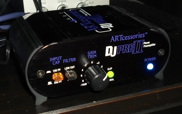

Hier noch ein Tipp für Leute die einen günstigen und guten MM Phono Pre suchen:
ART dj Pre II, hat alle wichtigen Parameter einstellbar und schon alleine wegen der wählbaren 100pF Eingangskapa für mich besser als zB der Cambridge Audio. Die regelbare Gain ist absolut top. Das Teil ist sowas von rauscharm und insgesamt sehr ausgewogen.
Nachteile, das Teil blinkt wie ein Tannenbaum auf Droge in allen Farben und ist (imho) potthässlich, aber wenn man die Möglichkeit hat nach dem Einstellen das Kästchen verschwinden zu lassen würde ich sagen die 50€ sind sehr, sehr gut angelegt!
Bei mir bleibt der Pre am Dual da er zwar nicht ganz so fein auflöst und unten etwas aufdickt im Vergleich zum Aikido, aber der Unterschied ist mir gerade keine 170€ Aufpreis wert und der Dual soll ja ruhig ein wenig gemütlicher klingen.
