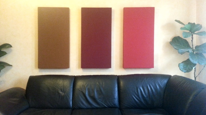

An der Wand hinter mir drei 7cm Absorber 100x50
