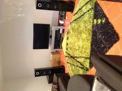

Bersi hat ja schon einige Tipps gegeben welche über die Senkung der reinen Nachhallzeit hinausgehen.
Deine Räume bieten durchaus großes Potential, leider wurde bisher einiges verschenkt. Wenn du noch paar grundlegende anwendungsbezogene Tipps (Lautsprecher, Verstärker, Aufstellung, Raumakustik usw.) für guten Klang brauchst kannst dich hier mal umschauen: http://raumakustik-ratgeber.net.

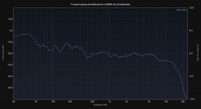

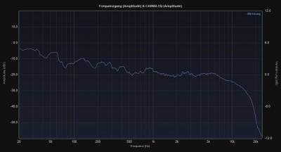

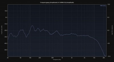

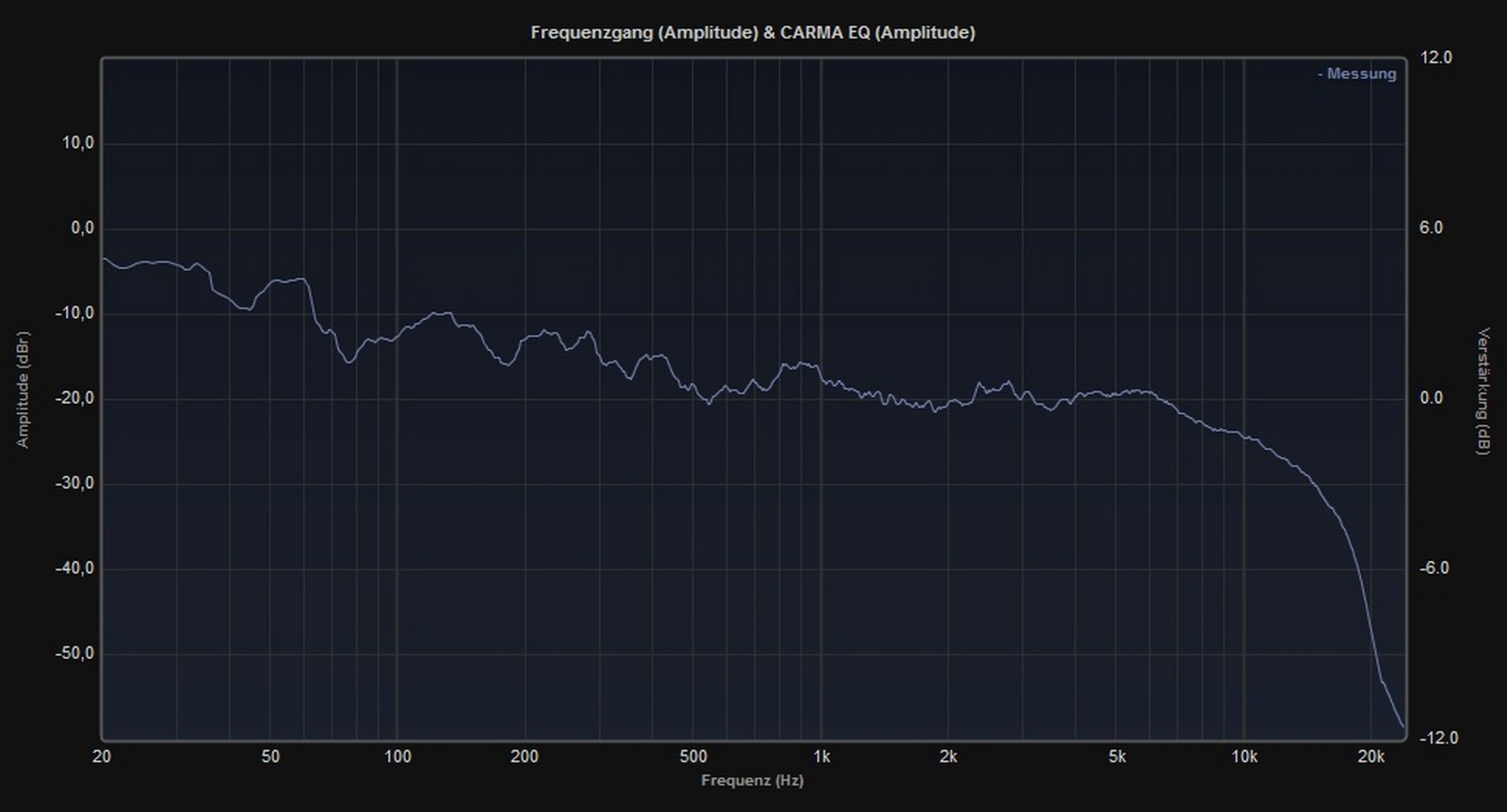

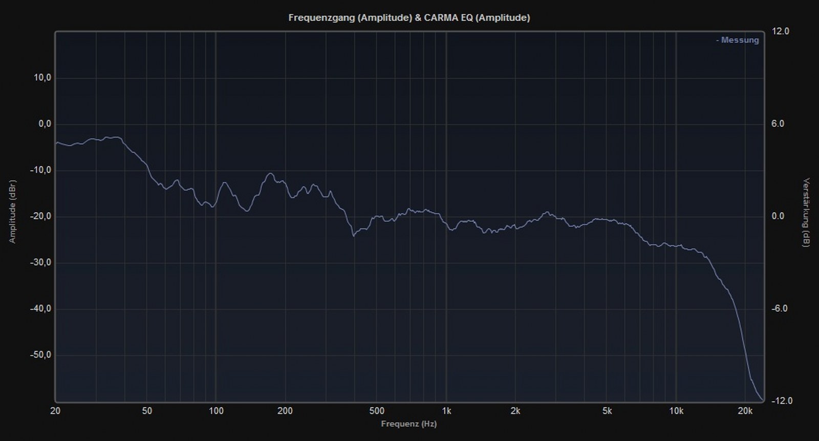

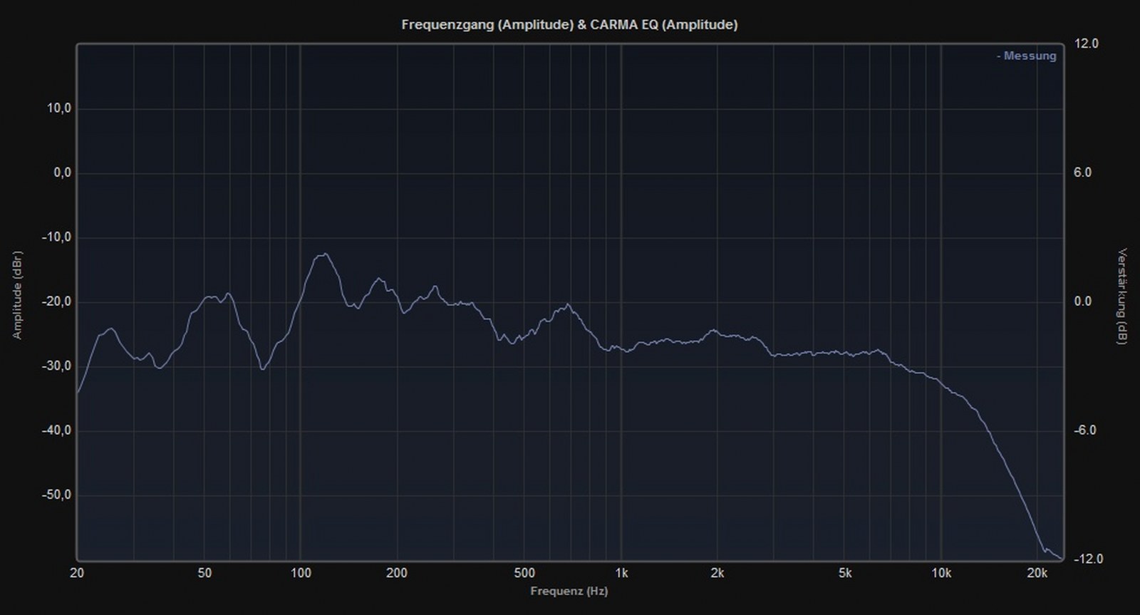

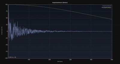

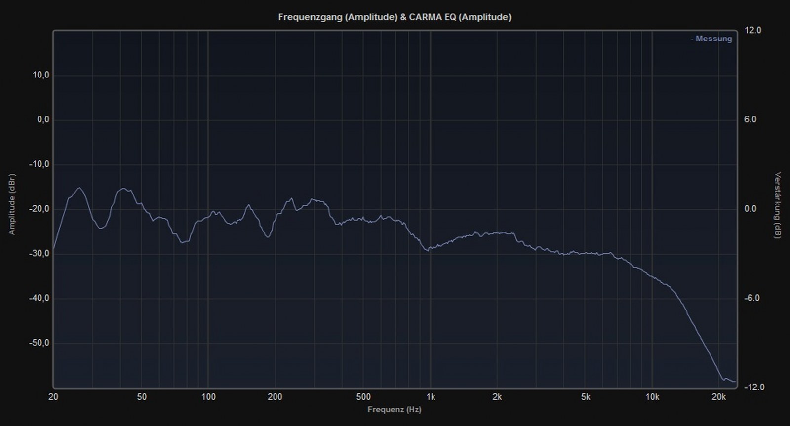

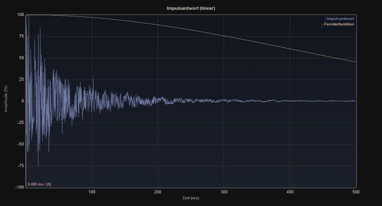

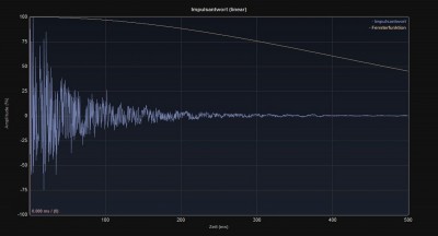

anbei die neusten Messungen mit neuem Teppich und ohne Glastisch.
Ist schon deutlich besser geworden
Nun liegt es laut dem Wasserfall höchstens noch am Bassbereich, somit darf ich wohl nur die Kantenabsorber nehmen, mit dem Stoff der die Höhen und Mitten reflektiert, korrekt? Bis zu welcher Frequenz absorbiert der ungefähr?
Diesmal inkl. Impulsmessung, Carma 4.0 sei dank!
Sonstige Anmerkungen sind wie immer willkommen
Je vorne Links und vorne Rechts mit und ohne Subwoofer, achja und die Subwoofer stehen nun neben dem TV.
der Flo
der Flo
