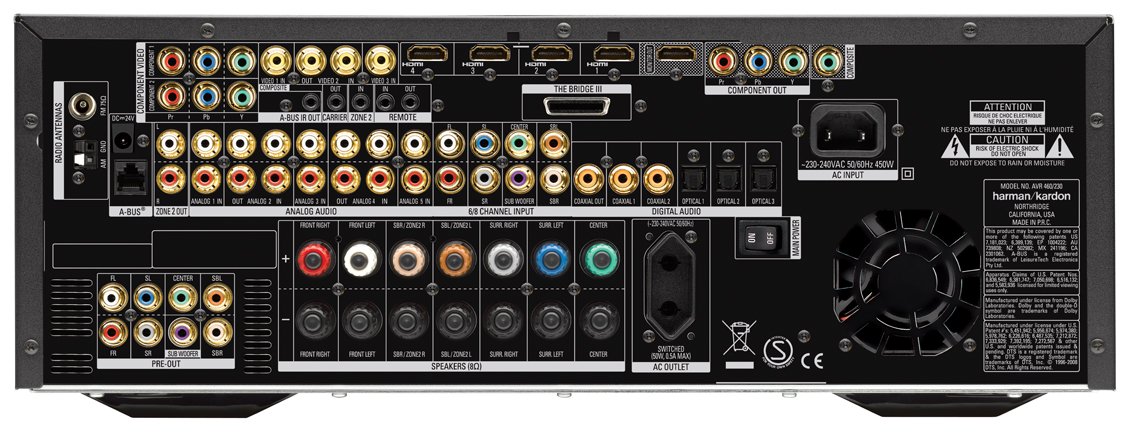

kann mir jemand beantworten, ob der Zone-2-Trick auch am oben genannten AVR funktioniert?
(Zone 2 hat er ja, aber ich bin überfragt was den Anschluss angeht)
Habe mir zwar mehrere Beiträge durchgelesen, aber H&K ist hier ja leider nicht sonderlich stark vertreten
Und wenn ja wie ich dieses zu bewerkstelligen hätte?
Vielen Dank im Voraus!

Moin Moin,
Als Zone2-In (vom ABL/ATM kommend) würde ich "Analog 5 In" verwenden.
Wer die Logik (den Signalweg) des Zone2-Trick erstmal verstanden hat, kann ihn bei jedem AVR anwenden (der die Voraussetzungen erfüllt),
ergo empfehle ich die Vorgehensweise zu verinnerlichen, denn nur so macht es Sinn
Gruß vom Rudi
Davon ist auszugehen, da Front-PreOut vorhanden sind (Verkabelung zum ABL/ATM-In) und SB-Endstufen für Zone2 konfiguriert werden können (Setup des AVR prüfen).Fabolosta11 hat geschrieben:kann mir jemand beantworten, ob der Zone-2-Trick auch am oben genannten AVR funktioniert?
http://www.nubert-forum.de/nuforum/view ... 10&t=19040Fabolosta11 hat geschrieben:...ich bin überfragt was den Anschluss angeht...
Gruß vom Rudi
