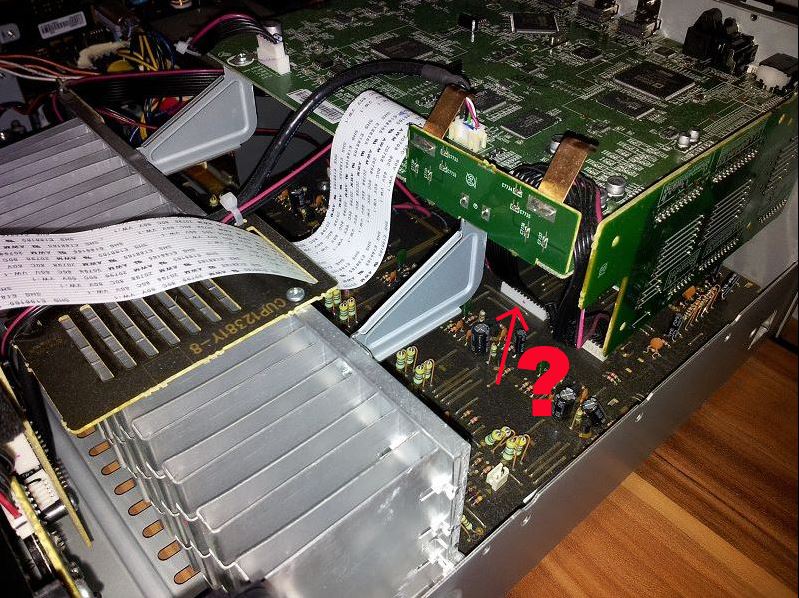

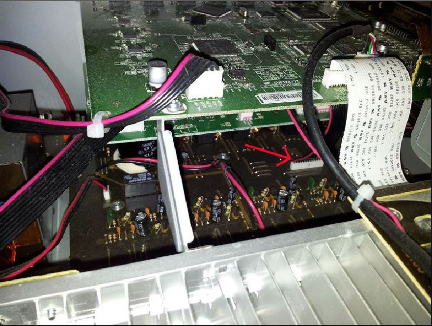

ich habe meinen AVR mal aufgschraubt und es sieht anders aus als in den 19ern. Habe mal ein paar Fotos gemacht, allerdings wusste ich nicht worauf ich achten muss. Ich hoffe irgendeins davon ist brauchbar. Ansonsten wäre es nett, wenn du mir sagen könntest, wovon ich nochmal genauere Fotos machen müsste.

Bild 1 bis 3 = brauchbar / zeigen einen Geräte-Über-/Einblick
Rest unbrauchbar
Bild 4 bis 6 und 10 zeigen mir diverse Details der Stromversorgung

Bild 7 und 8 Details der Frontplatte
Bild 9 = unbedeutendes der Prozessorplatine
Sorry, aber du weisst rein garnicht wo du suchen solltest, obwohl meine diversen Umbauanleitungen da ja "aufklärend" behilflich sein sollten
Wie soll da ein PreOut-Umbau gelingen
Gesucht ist die analoge Signal-Übergabestelle von der Vor- zu Endstufe, ergo nach der Lautstärkeregelung
Ich VERMUTE, daß es die breite (schwarz/1pink-Leiter links) Flachband-Kabelverbindung zur Basisplatine (unten) in Bild 3 sein wird,
aber auch die linke der beiden gut sichtbaren Flachband-Kabelverbindungen zur Basisplatine in Bild 2 steht unter Verdacht.
Dort sollten irgendwo Kanalbeschriftungen sichtbar sein. Wenn nicht, wird's noch schwieriger.
Getestet werden muss vorher sowieso -> mit nem Muting-Test (jeweiligen Kanal gegen Masse / mit Messspitze) bei laufenden Betrieb und verschiedenen Quellen
und da hört der Spass bei deinen offensichtlich nicht vorhandenen Grundkenntnissen auf -> ich empfehle: FINGER WEG
Rest unbrauchbar
Sorry, aber ich MUSS ehrlich zu dir sein, denn du sollst dich weder verletzen noch dein Gerät schrotten
Gruß vom Rudi

Warum "studiert" der dann nicht meine Umbauanleitungen und "überträgt" das dann auf deinen 1612phx92 hat geschrieben:Bei der Umsetzung hätte ich übrigens Hilfe von einem Elektroniker.
Re: Umbau Denon AVR 1612?
Er kennt sich mit Verstärkern nicht aus und ist derzeit im Urlaub. Wenns du anhand der Fotos so sagen könntest, welches Kabel ich trennen müsste, um ein Pre-Out/Main-In einzuschleifen (wie beim Denon 1910, da war es ja nicht sehr kompliziert) wäre es ja recht leicht umgesetzt. Sollte es jedoch komplizierter werden, wie bei manch anderen Umbau-Anleitungen, würde ich es sowieso sein lassen.

Moin Moin Denis,
deine Bilder sind allesamt UNBRAUCHBAR
Das "verdächtige" Kabel was ich in Bild 3 deines ersten Bilderpostings meinte ist dieses...
...schließlich handelt es sich um einen AVR mit 7 Kanälen, ergo müssen es schon ein paar mehr Kabel sein die von der Vor- zur Endstufe verlaufen
7x Signalleiter und 7x Masse/GND ergeben 14 Kabel, aber es sind oft nur 13 (oder noch weniger), weil auf 1xGND (oder mehr) verzichtet wird
Wie schon gesagt, gibt es auch in Bild 2 deines ersten Bilderpostings...
...ein verdächtiges Kabel. Beide solltest du prüfen
Wie beim Test vorzugehen ist schrieb ich schon (mach du das bitte nicht!)...
...aber das Spiel hier mach ich auch nicht ewig mit, denn dir fehlt es quasi an allem
Gruß vom Rudi
Die "Basisplatine" ist die am Geräteboden, die mit den Endstufenrudijopp hat geschrieben:Ich VERMUTE, daß es die breite (schwarz/1pink-Leiter links) Flachband-Kabelverbindung zur Basisplatine (unten) in Bild 3 sein wird...
Gruß vom Rudi
