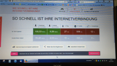

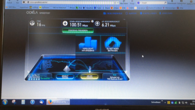

Kabelmodem (ohne WLAN) ist per LAN an meiner Fritzbox (diese auf WAN umgestellt), die nach wie vor als LAN/WLAN-Router mit Druckeranschluss genutzt wird & Telefon ist am Kabelmodem angeschlossen.
Digital-TV im Wohn- und Gästezimmer laufen nach wie vor einwandfrei und superfixes iNet nu auch
Kabeldeutschland hat mit der "möglichen" 100.000er Leitung nicht zuviel versprochen
(die Messungen bewegen sich überwiegend im 70-100Mbps Bereich, je nach Tageszeit)
