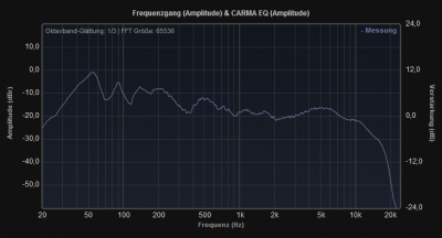

Re: Carma Messungen - Hilfe bei Absorberpostionierung
@JK1907:
Die Lautstärke bei einer Messung ist nicht alles, wichtig ist auch wie ausgesteuert wird. Wenn der Sweep durchläuft, sollte der VU möglichst nahe an die 0dB kommen. Im Tutorial ist das ganz gut beschrieben (Hilfe->Tutorial herunterladen). Da bei dir die 48Hz Mode so extrem laut ist, kannst du für die ETC Messung auch eine kurze Übersteuerung in kauf nehmen. Bei guter Pegeleinstellung sollte dein rechter Kanal ungefähr so wie in diesem Fake Bildchen bzw. noch lauter dargestellt werden.
