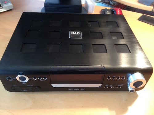

Zum NAD Viso Two:
Es gibt zwar bereits viele modernere ausgestattete Geräte auf dem Markt als den Viso - allerdings nicht in der Wertigkeit wir der NAD.
Es gibt ausführliche Testberichte hierzu. Ich habe quasi die "Katze im Sack" gekauft - einen gebrauchten NAD - 2 Jahre alt - in sehr gutem Zustand für 450 €.
In Der Regel gehen die Viso Two wenn man einen ergattert, so um die 350 € über den Tisch meist aber deutlich älter als 2 Jahre.

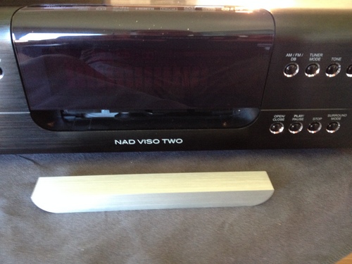

Bevor es aber an das Öffnen geht noch eine ganz wichtige Sache sonst ist das DVD Laufwerk auch gleich hin !
Gerät einschalten - DVD Lade ausfahren lassen ( öffnen) - nun vorsichtig die Blende nach oben senkrecht abziehen ( Steckverbindung ) . Danach Schublade wieder komplett einfahren und Gerät ausschalten. Netzstecker ziehen nicht vergessen !!

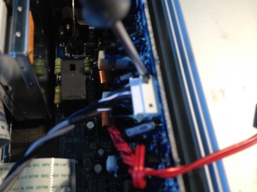

Jetzt sieht man auf die Vorstufe - Mitte und die Endstufe - rechte Sektion ( wenn man von vorne drauf schaut ).
Rudi hatte mir den entscheidenden Hinweis gegeben mal genauer auf die Platine der Vorstufe zu sehen , und siehe da, dort ist sogar die Beschriftung für die Kabelverbindung zwischen Vor und Endstufe vorhanden. Der kleine Stecker führt die Übergabe zur Vor - Endstufe per Kabel. Also der ideale Ansatzpunkt um die Vor - Endstufe aufzutrennen.
Ich habe es vorher getestet - das könnt ihr Euch dann wohl sparen da es funktioniert. Anders als Rudi es vorgeschlagen hat, habe ich nicht gegen Masse getestet, sondern ganz "brutal" einfach das kleine weiße Kabel des linken Kanals durchtrennt und dann geprüft ob was am LS ankommt. Negativ war in diesem Fall positiv.
Also war jetzt klar, dass ist die Übergabestelle des NF Signals der Vor an die Endstufe.

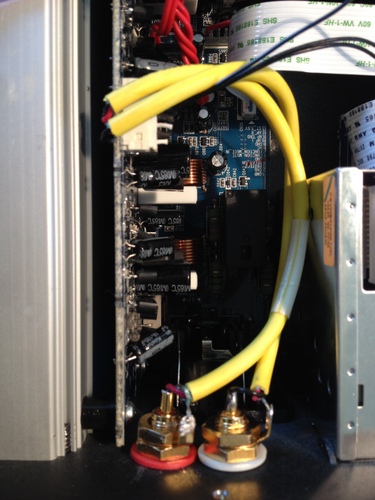

Viel Platz ist für den Einbau von Chinchsteckern nicht - zumal der obere Deckel einen Teil der Höhe hinten durch eine Nut weg nimmt. Das muss man beim setzen der Bohrlöcher berücksichtigen sonst liegen die Buchsen zu hoch ! Ich habe mich trotz des höheren Aufwandes für den Einbau von 4 zusätzlichen Chinchbuchsen entschieden - gekauft bei Conrad zu 2,85 das Stück ( Isolioert ). Die Positionen musste ich so wie auf dem Bild zu sehen ist auswählen - es gibt kaum Optionen, es sei denn man nimmt das ganze Gehäuse auseinander - was ich nicht wollte. Metallbohrer 6mm zum vorbohren - danach aufgebohrt auf 9 mm damit die Buchse keinen Kontakt zum Gehäuse hat.
Wie man sieht habe ich es nicht wirklich schön hinbekommen, da die Buchsen nicht sauber auf gleicher Höhe sind - aber wer sieht das schon - die Garantie ist eh futsch und verkaufen möchte ich das Teil ja auch nicht mehr ( vorerst jedenfalls nicht ).

Hier scheiden sich wie immer die Geister und die "Hifi Esoteriker" machen meiste ein großes "Tam Tam" um die Kabel Wahl. Na ja, sei´s drum, ich habe mich auf die elektrischen Werte besonnen und ein ganz normales NF Kabel verwendet, dass ich noch übrig hatte. Ideal sind hier die Tonkabel von CD/DVD PC Laufwerken ( Silberlitze ) - sie entsprechen den Anforderungen - haben den richtigen Querschnitt und hat man meist noch als alter Bastler rum liegen. Die bereits vom Hersteller verwendetet Kabel sind auch nicht anders.
Wichtig ist nur, dass die Kabel ordentlich abgeschirmt sind.
Wie man sieht habe ich einfach die vorhandenen Vorstufenkabel auf die neuen Ausgangsbuchsen umgelötet. Danach 2 neue Kabel von der Endstufenplatine an die anderen beiden Buchsen angelötet. Ich bin hier einfach auf die Platine gegangen war für mich das einfachste - man braucht allerdings etwas ruhige Nerven
Wichtig ist auch dass Ihr einen geeigneten Elektrolötkolben verwendet und nicht mit 80 Watt die Platine zum Glühen bringt.,
So das war´s im Grunde schon - jetzt der erste Test ohne ATM.
Beide Buchsenpaare mit einem Nubert Chinchkabel verbunden und getestet. Einwandfrei - kein Rauschen oder Brummen - alles OK.
