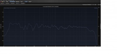

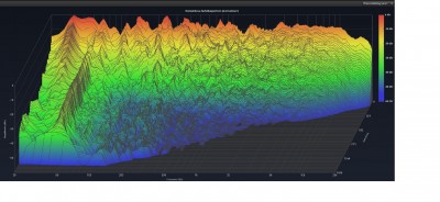

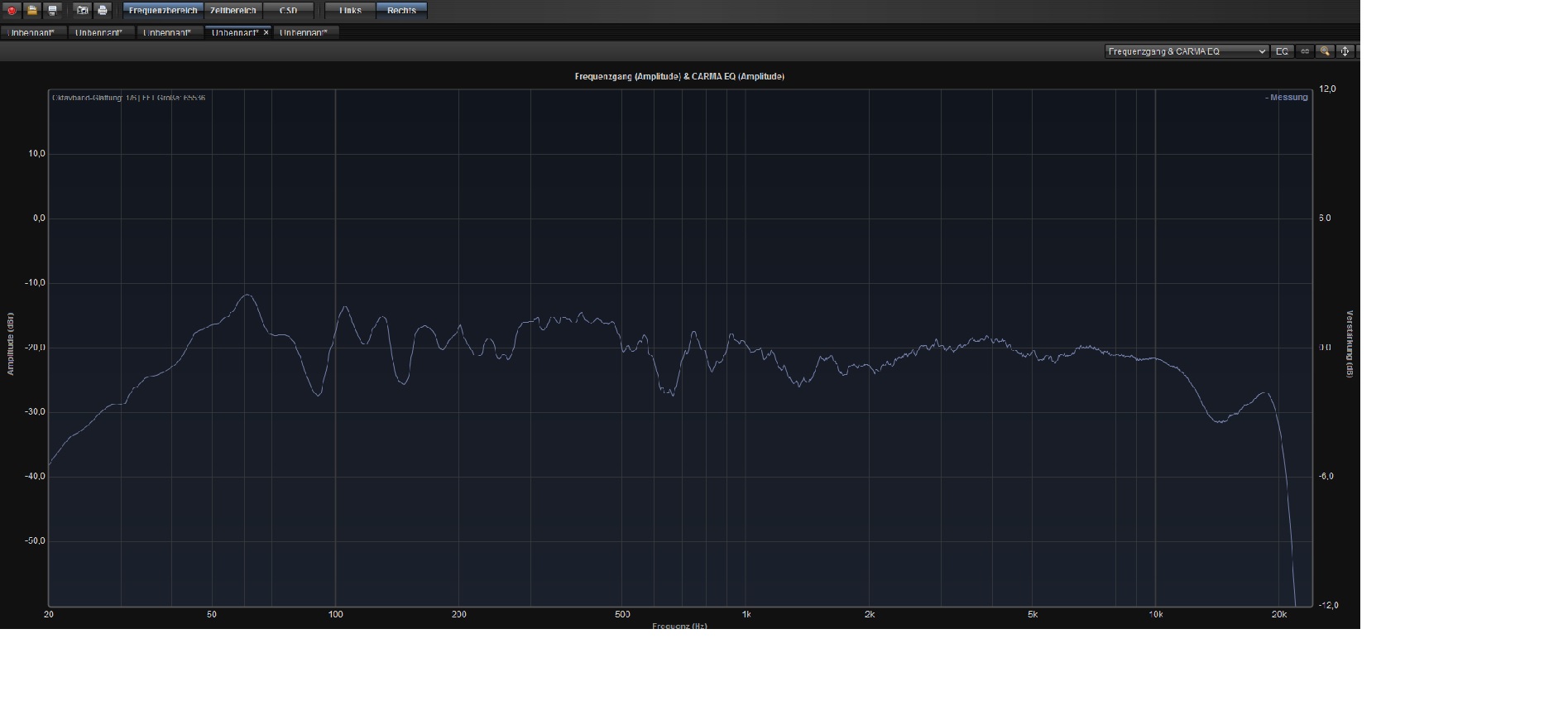

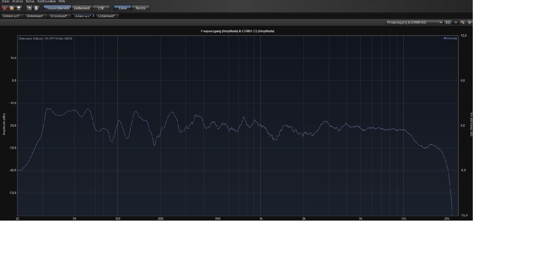

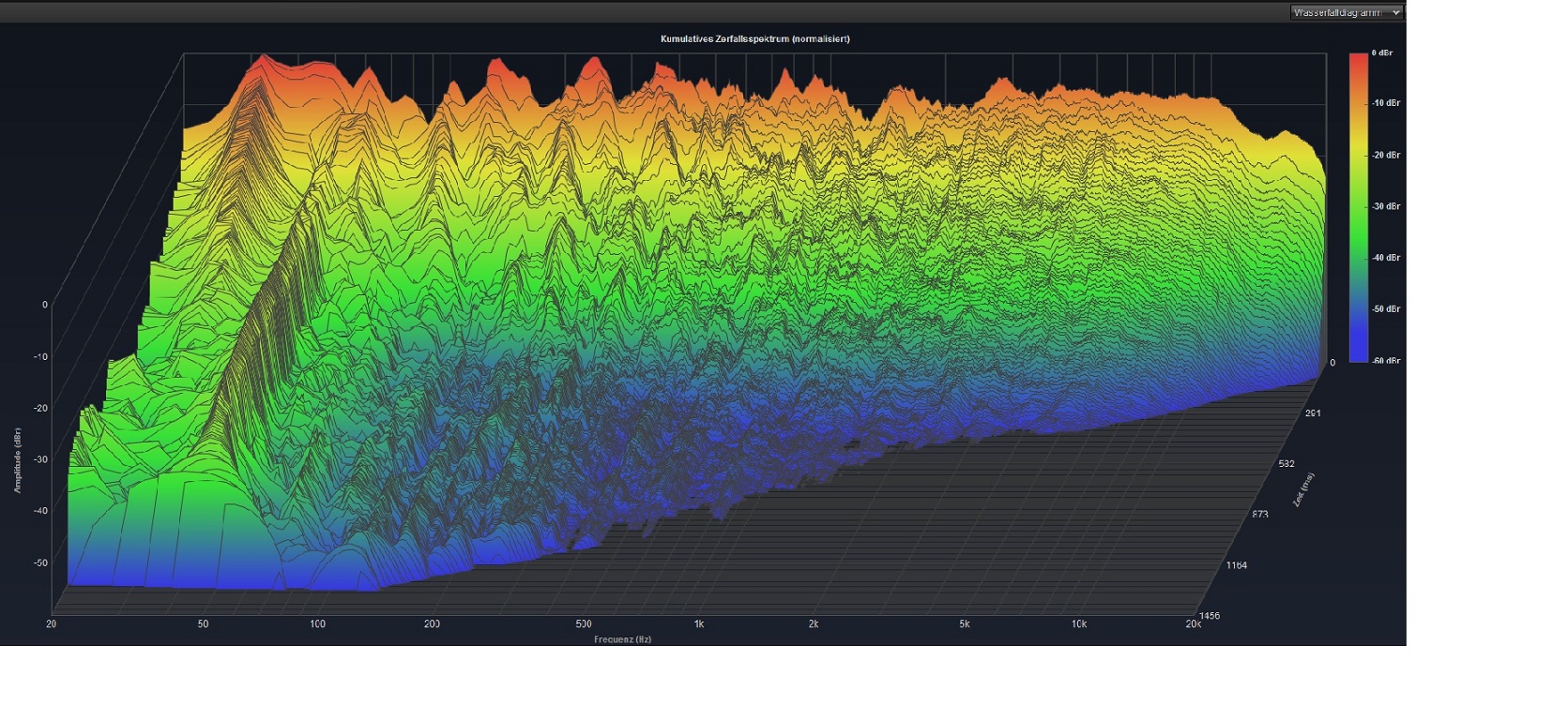

ich habe jetzt seit einigen Wochen ein ATM an meinen nl82 im Betrieb und bin erst einmal begeistert. Die 82er spielen jetzt deutlich freier(!) und natürlich kräftiger auf.
Ich bin mit dem Klang auch soweit zufrieden, habe aber aus reinem Interesse mal einige Carmamessungen vorgenommen. Und da stellt sich ein ähnliches Bild dar, wie schon ohne ATM. Gerade der linke Lautsprecher hat quasi ab 65 Hz eine lineare Bassüberhöhung um 3-4 db, der rechte ebenfalls eine Erhöhung um 55-60 Hz, allerdings linear abfallend.
Kann es sein, dass sich in meinem Raum mehrere Raummoden "addieren", weil die Nachhallzeit in den unteren Frequenzen leider doch recht hoch ist??
Ich habe schon das Gefühl, dass ordentlich Bass vorhanden ist und dieser auch etwas zu "fett ist", allerdings tritt das typische Dröhnen nicht auf, welches man von falsch aufgestellten Subwoofern etc. kennt. Allein der Kickbass ist etwas verwaschen, was der langen Nachhallzeit geschuldet sein dürfte.
Ich habe jetzt einfach mal 4 Bilder mit Messungen angefügt, bei denen das ATM im Bassbereich fast deaktiviert war, und der MT/HT leicht angehoben war. Dazu kommt dann noch ein EQ-Eingriff bei besagten 63 Hz um -5 dB.
Ein paar Eindrücke/Ideen zu den Messungen wären nett. Bilder des Hörraums und eine Skizze gibt's in meiner Gallerie. Bei den Messungen standen 2 Basotec-Absorber vor dem Fenster!
Beste Grüße
Stephan

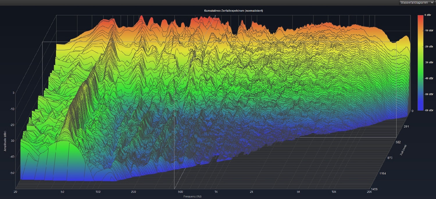

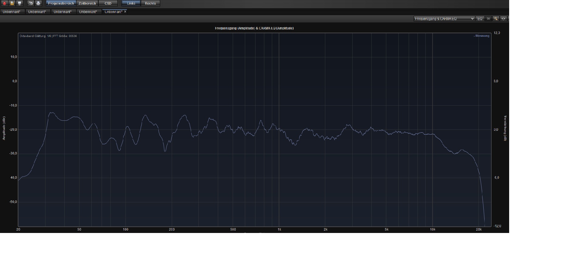

P.S.:
Als Vergleich noch einmal 2 Messungen ohne EQ-Korrektur

Identische Schallquellen addieren sich natürlich. Allerdings macht es einen riesen Unterschied ob sich 80 db und 80db addieren oder 80 und 70Rubilein hat geschrieben:
Das hat primär nichts mit dem anderem zu tun. Um Bassenergie zu absorbieren, braucht es einfach mehr Quantität.weil die Nachhallzeit in den unteren Frequenzen leider doch recht hoch ist??
Ich würde sagen, das ist mit das Katastrophalste was ich an Nachhall je gesehen habe. Weit über eine Sekunde Nachhall, das hört ja garnicht mehr auf bevor der nächste Bass kommt.Ich habe schon das Gefühl, dass ordentlich Bass vorhanden ist und dieser auch etwas zu "fett ist",
Dürfte darunter noch schlimmer sein.allerdings tritt das typische Dröhnen nicht auf, welches man von falsch aufgestellten Subwoofern etc. kennt. Allein der Kickbass ist etwas verwaschen, was der langen Nachhallzeit geschuldet sein dürfte.
Wird alles wenig Unterschied machen, der Raum bleibt sehr hallig.Ich habe jetzt einfach mal 4 Bilder mit Messungen angefügt, bei denen das ATM im Bassbereich fast deaktiviert war, und der MT/HT leicht angehoben war. Dazu kommt dann noch ein EQ-Eingriff bei besagten 63 Hz um -5 dB.
Ich würde mir nen Kubikmeter Kantenabsorber reinstellen. 42*42*100 am besten, und immer definierte Raumecken komplett füllen. In welcher Richtung ist egal.Ein paar Eindrücke/Ideen zu den Messungen wären nett. Bilder des Hörraums und eine Skizze gibt's in meiner Gallerie. Bei den Messungen standen 2 Basotec-Absorber vor dem Fenster!

Ich glaube ja. Allerdings kommen leider Eckabsorber nicht in Frage für den Raum. Zum Einen keinen Platz in den Ecken und zum Anderen sieht es einfach hässlich aus... :/Mysterion hat geschrieben:Ging meine Empfehlung damals nicht in die Richtung?ThomasB hat geschrieben:Ich würde mir nen Kubikmeter Kantenabsorber reinstellen. 42*42*100 am besten, und immer definierte Raumecken komplett füllen. In welcher Richtung ist egal.Rubilein hat geschrieben:Ein paar Eindrücke/Ideen zu den Messungen wären nett. Bilder des Hörraums und eine Skizze gibt's in meiner Gallerie. Bei den Messungen standen 2 Basotec-Absorber vor dem Fenster!
Gibt's noch andere, effektive Möglichkeiten, daran etwas zu ändern? Helmholtz-Resonatoren beispielsweise?

Nö. Was anderes effektives was breitbändig funktioniert, nicht wirklich. Dazu noch günstig ist und nicht "doof" aussieht.
Musst wohl mit leben

Bassabsorber müssen nicht zwangsläufig in Raumecken. Auch ist es möglich sie z.B. an die Kante von Boden zu Wand hinter den Boxen oder hinter dem Sofa zu legen. (Hinter dem Sofa machen Berti und ich das auch noch neben der Raumecke)Rubilein hat geschrieben:Ich glaube ja. Allerdings kommen leider Eckabsorber nicht in Frage für den Raum. Zum Einen keinen Platz in den Ecken und zum Anderen sieht es einfach hässlich aus... :/

Hmm...Das mit dem Hinlegen hinterm Sofa wäre eventuell tatsächlich eine Option. Wie viel Basotec bräuchte ich denn da??Bumbklaatt hat geschrieben:Bassabsorber müssen nicht zwangsläufig in Raumecken. Auch ist es möglich sie z.B. an die Kante von Boden zu Wand hinter den Boxen oder hinter dem Sofa zu legen. (Hinter dem Sofa machen Berti und ich das auch noch neben der Raumecke)Mysterion hat geschrieben:Ich glaube ja. Allerdings kommen leider Eckabsorber nicht in Frage für den Raum. Zum Einen keinen Platz in den Ecken und zum Anderen sieht es einfach hässlich aus... :/

Mehr als 2 Stück (Jeweils 110cm lang) wirst du vermutlich nicht hinbekommen, damit wirst du aber schon mal gut vorankommen. Brauchst dann noch 42cm Abstand von der Rückwand bis zum Sofa (Absorber haben normalerweise 110x42x42cm).Rubilein hat geschrieben:Hmm...Das mit dem Hinlegen hinterm Sofa wäre eventuell tatsächlich eine Option. Wie viel Basotec bräuchte ich denn da??
