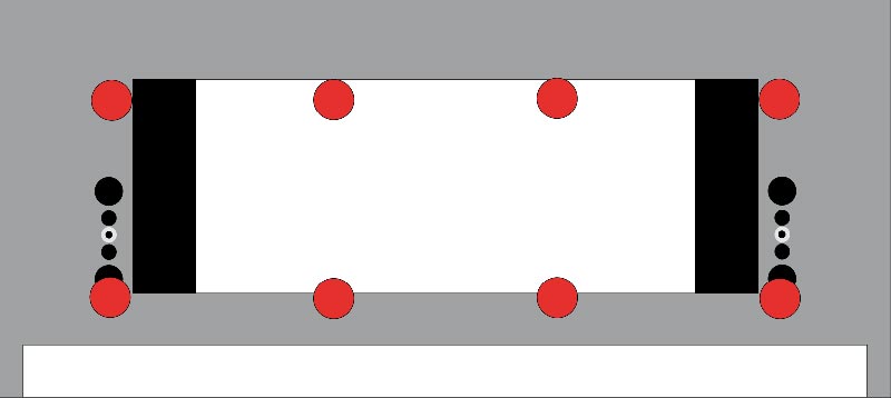

Aktuell bastle ich an meinem Heimkino (zugleich Wohnzimmer) und überlege wie ich die Subwooferanordnung am besten gestalte. Es gibt folgende Lösungsansätze
- DBA
- SBA
- Ein Line Array
- Multisub
Der Raum ist eine echte Herausforderung und auch die optische Integration muss für mich perfekt sein.

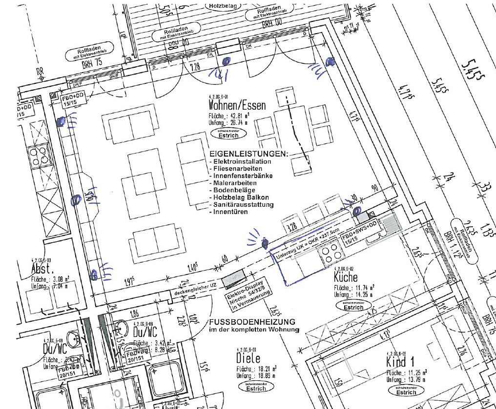

Der Raum schaut wie folgt aus:

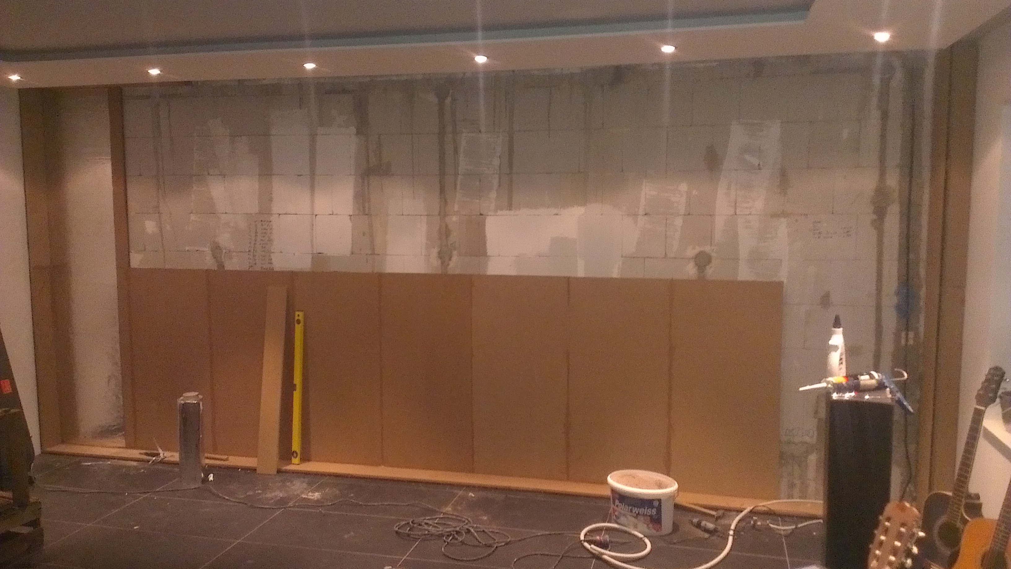

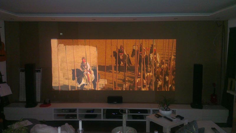

Vorne (Die Wand mit 5,7m) baue ich gerade eine In-Wall-Lösung. Ich baue eine zweite Wand, in welcher neben Leinwand, Center und Frontspeaker auch die Subwoofer komplett integriert und eingelassen werden. Alle Lautsprecher sind später in der Wand versenkt. Die Rückwand der "Wall" habe ich schon fast fertig (Ein Sandwich aus MDF, Waschmaschinen-Antidröhnmatten und Alubutyl). Aktuell schaut das so aus...

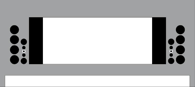

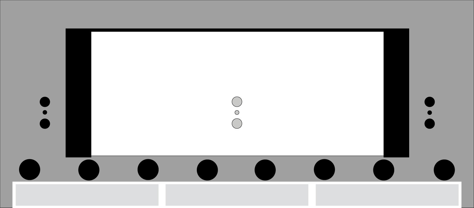

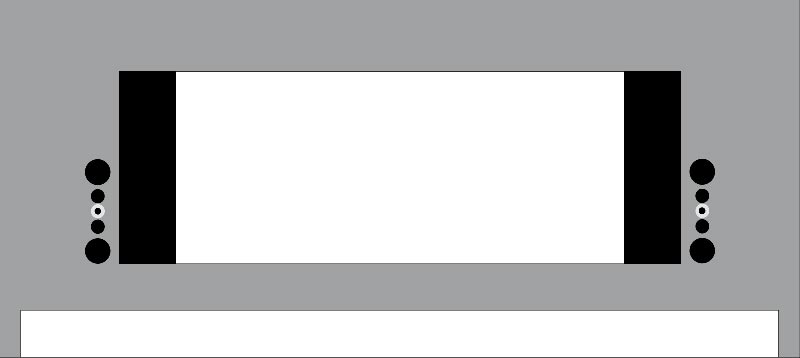

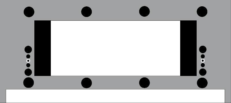

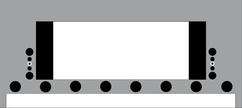

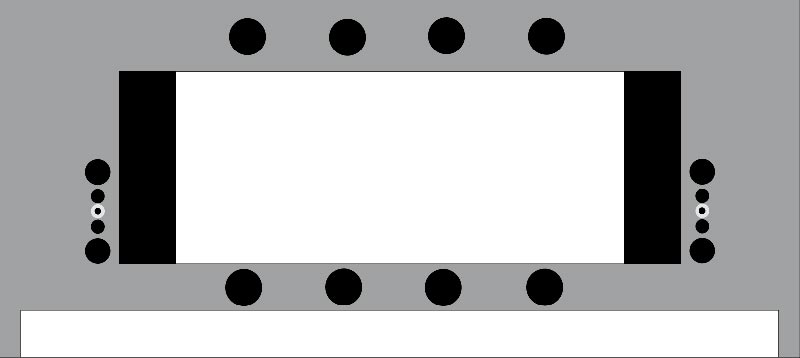

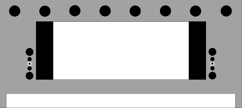

Anbei eine Zeichnung meiner aktuell favorisierten Lösung:
In diesem Entwurf hätte ich ein Linearray aus 8 Subwoofern eingezeichnet, welche alle in der besagten Wand platziert sind. Die Wand würde also eine Frontwelle bilden. Aus optischen Gesichtspunkten ist diese Löung mein absoluter Favorit! Nun stellt sich mir die Frage ob es auch die ideale Lösung aus akustischen Gesichtspunkten ist.
Gibt es bei diesem Raum Argumente für einen DBA? Offene Seite und unsymetrische Wände (vorallem schräge Rückwand) widersprechen dem Funktionsprinzip eines DBA.
Und würde mir ein SBA wirklich spürbare Vorteile gegenüber einem Linearray bringen? Vertikale Moden bekommt man wohl etwas besser in den Griff, aber gibt es weitere Vorteile? Der Nachteil wäre die optische integration. Die Subwoofer müsten hinter der Leinwand verschwinden. Ich Vifas sind aber zu schön um sie zu versteken
Vorteil des Linearrays im aktuellen Entwurf: Es schaut einfach unglaublich geil aus und lässt sich wunderbar unter der Leinwand integrieren. Selbstverständlich würde ich hier digital entzerren.
