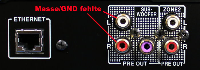

Re: Onkyo 8050 PreOut defekt (nu nich mehr!)
Moin Moin,
ich hab jüngst für einen Freund einen Onkyo TX-8050 repariert, der über PreOut an die externe Endstufe nur "Brummsignal" ausgegeben hat(te)...
...soweit so (garnicht) gut...
...jetzt kommts;
Nach einem kurzen Test mit angeschlossener Endstufe (Ton kam raus, aber eben stark brumm-überlagert) hatte ich innerhalb Sekunden den Verdacht einer fehlenden Masseverbindung
 und mit anschliessendem ganz leicht durchzuführenden (Nicht-)Durchgangstest (vom SUB-PreOut- zu den L+R-PreOut-Buchsen) war die Sache klar...
...denn den L+R-PreOut-Cinchbuchsen fehlte die wichtige Masseverbindung
Gesamt-Zeitaufwand vom Auspacken bis zur sicheren Fehlerursachenerkennung = keine 10min (Reparatur dann alles in allem ca. 1/2h)
Ursächlich für das Problem war ein Platinenfehler (nicht mit dem Auge zu erkennen / nur messbar)...
...aber Masse neu an die betreffenden Buchsen zu legen war natürlich fix getan und damit auch schon wieder alles i.O.
...und das alles können unsere "Fachleute" heut nicht mehr ???
Sorry, das musste mal raus... ...auch wenn es sicher nicht für alle gilt... ...aber ähnliches ist sicher schon so manchem passiert (teils ohne es zu wissen)
Gruß vom Rudi
