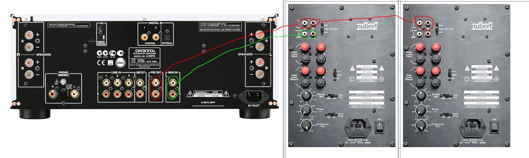

Hallo,habe vor,zu meinen Nu Box 483, 2 AW 443 dazuzukaufen.
Nur wie werden sie an meinen Onkyo 9070 Vollverstärker angeschlossen?
Aus beiden BDA´S werd ich nicht ganz schlau.
Will auch mit 2 Kabeln in den 443.Hab schon ein Ysub8 Kabel 2 meter.Könnte ich das verwenden?
Oder brauche ich jeweils 1 Stereo Chinch Kabel?Ich glaube vom Onkyo Pre out in Line in vom 443.Ist das richtig?
Hatte bis jetzt nur AVR´s.
Grüße Andreas

Hi,
So wäre es dann richtig.
vG
vG

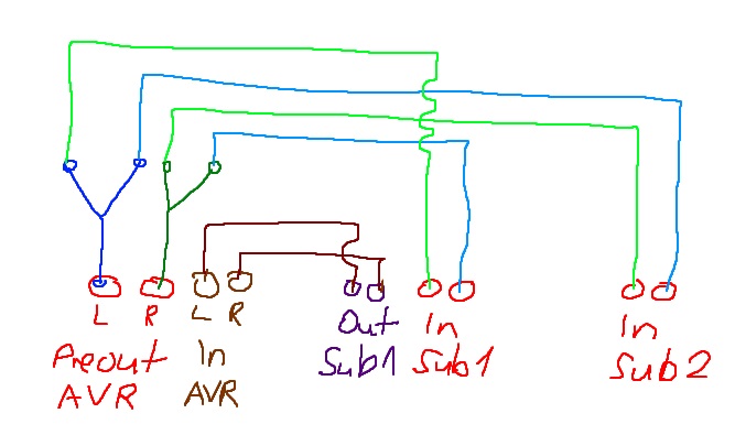

Ich fürchte so einfach ist es nicht.
Der AVR will vom ersten Sub ja wieder ein Stereosignal bekomen. So müsste es meiner Meinung laufen:
- Am Preout zunächst mit Y-Adapter aufsplitten
- Die 4 Monokabel entsprechend mit den Subs verbinden
- Out Sub1 mit In AVR verbinden (L/R beachten)
- Anschließend mit einem L-R Test Signial prüfen

Ja nee, ich bin einfach von Stereo ausgegangen.
Die von mir gezeichneten Verbindungen sollten keine Mono-Verbindungen darstellen, doof gemacht....ich gebs ja zu.
So wie Urlaubner es aufgemalt hat ist es richtig(er).
vG
vG

Re: 2 AW 443 an Vollverstärker Onkyo 9070 anschliessen
ich würde sagen, dass es so super deutlich ist.
Man kann nat. auch etwas anders mit den y-Kabeln und Monokabeln vorgehen...
(Monokabel bis vor den 1. Sub, dort erst aufsplitten auf y-Kabel... )
