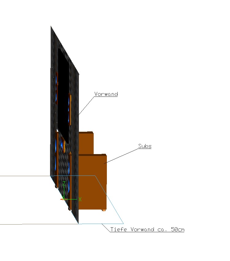

möchte mir neue Subwoofer zulegen (besser gesagt bin dabei mein gesamtes Wohnzimmer umzubauen), habe im Moment ein 5.1 System mit 5xNuVero 5 und selbstgebauten Subs von Visaton. Jetzt möchte ich mir neue Subs von Nubert zulegen, in Frage kommt nur die NuVero Serie. Die Subs sollen komplett in der Wand eingebaut werden, das heisst es wird eine Vorwand gebaut in der auch die anderen Geräte unterkommen. In dieser Vorwand sollen dann unten zwei große "Fächer" für die Subs entstehen(anders war keine Freigabe möglich :lol: ).
Als AVR wird ein Yamaha RX-A3040 zum Einsatz kommen, meine Frage wäre jetzt ob ich unbedingt die DSP Subs benötige? Ich denke wegen dem Einbau in der Wand werden die wohl schon recht genau eingestellt werden müssen, oder ist es gerade weil sie in der Wand sogar unkritischer mit der Einstellung?

Kannst du mal den wandaufbau näher erklären ( am besten Skizze). Versteh ich nicht so ganz. Soll jetzt die schallwand bündig mit der Wand werden, oder möchtest du wie so kleine Schränkchen bauen und die Subs dann darein stellen ?

erstmal Danke für die Antworten. Es sollen 2 Subs werden, die in die Wand rein sollen, also bündig Klangsegel Hinterseite Wand.
Hab mal ein paar Skizzen gemacht, da kann man sich das evtl. besser vorstellen.

Meine Daumenregel wäre: Wenn man nicht weiß ob man die DSP-Funktionen braucht, dann braucht man sie nicht.
Du würdest die DSP-Funktionen nur wie einen PEQ nutzen (Delay brauchst du ja nicht). Hierfür würde ein DSP-Sub reichen (der zweite kann dann ein normaler Sub sein, den du an den Slave-Ausgang anschließt).
Alternativ könnte man DSP komplett weglassen und sich andere Wekzeuge suchen die den Frequenzgang an die Raummoden anpassen. (XT32, Antimode, Velodyne, Behringer, usw. usf.).
Hier dürfte v.a. persönliche Vorlieben eine Rolle spielen - bevorzuge ich automatisch oder manuell, will ich lieber dedizierte Geräte oder integrierte, wieviel Wert lege ich auf gute Bedienbarkeit etc.pp.

Hallo Andy, wenn deine Wand nicht gemauert ist ,freu dich schon mal auf" Good Vibration"
