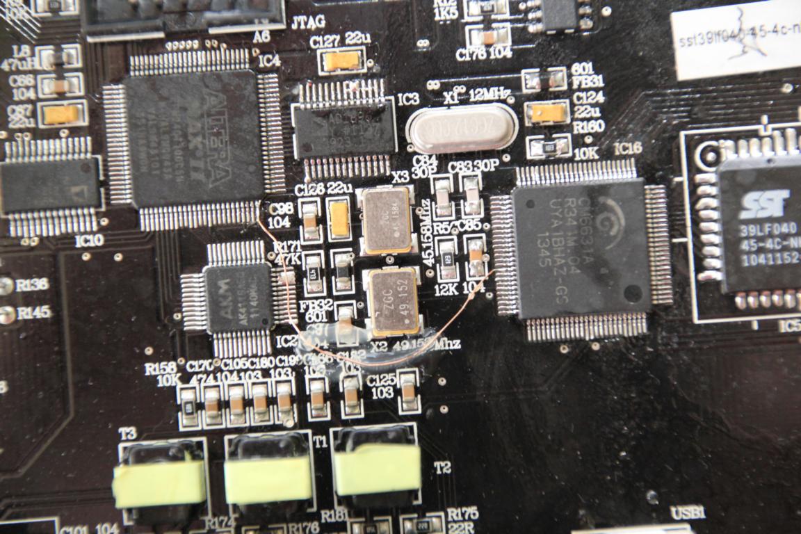

Zunächst ist heute nach zweiwöchiger Reise das Ersatzmainboard gekommen. Gekostet hat es auch nichts, was ich schon einmal sehr erfreulich finde. Damit hören die Erfreulichkeiten aber auch schon auf.
Beim Auspacken stellte sich gleich Ernüchterung ein. Hier das ausgebaute Mainboard mit der Bezeichnung FXDA-2V08: Zum Vergleich das Austauschteil, das eine ältere Nummer (FXDA-2V07) trägt: Stutzig machte mich schon einmal dieser Drahtverhau: Eingebaut habe ich es trotzdem, wobei sich dies wegen der im Gegensatz zum "alten" Mainboard liegenden Anschlüsse nicht so einfach gestaltete. Die Flachbandkabel musste ich erst etwas biegen: Darüber hinaus passte das "neue" Board auch nicht richtig ins Gehäuse, ich musste die Anschlussbuchsen ebenfalls erst etwas biegen, damit ich es reinbekam.
Danach eingeschaltet - und das Display zeigte keine Samplingfrequenz an, nur die Lautstärke, egal, welche Quelle ich auch anwählte. Folglich auch kein Ton. Notgedrungen blieb mir nichts anderes übrig, als das vorhandene Mainboard wieder einzubauen.
Herrn Kaumeyer von Emotiva habe ich schon eine Mail inklusive der Bilder geschickt. Mit solchen "Modifikationen" bekleckert sich die Firma nicht mit Ruhm.

Das ist ja echt fast schon ne Lachnummertf11972 hat geschrieben:Mit solchen "Modifikationen" bekleckert sich die Firma nicht mit Ruhm.
 . Da kennen wir besseren Service
 Hilft dir jetzt auch nicht weiter, aber das tut mir echt weh und tut mir leid für dich. Man möchte schließlich auch entsprechenden Gegenwert für sein Geld bekommen und dann dazu noch die langen Wartezeiten.... Aber vielleicht wird ja doch noch alles gut!
Ich drück die Daumen.
Gruß Volker
