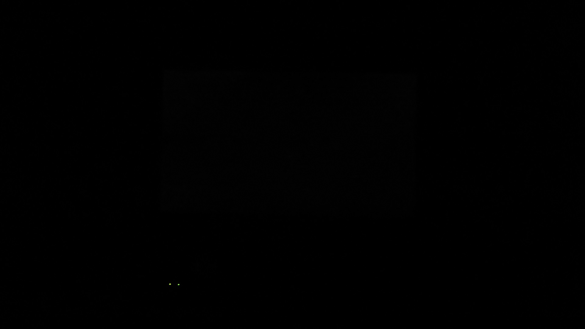

bisher war ich (überzeugter) Plasma-Schauer und von einem Pioneer KURO verwöhnt. Dieser wandert jetzt ins neue Heimkino (auch wegen Stromverbrauch) und wir haben uns fürs Wohnzimmer einen Samsung-LCD gekauft, einen UE55H6690 von MM.
Soweit ist das Bild ordentlich, Schwarzwert ist auch brauchbar, denke für 1100 Euro kann man nicht mehr erwarten. Was mir aber schnell aufgefallen ist, ist ein gewisses Clouding bei komplett schwarzem Bild. Da ich sowas von meinem Plasma nicht kenne, kann ich aber gar nicht einordnen, ob das nun in meinem Fall eher ein schwaches, normales oder ein stark ausgeprägtes Clouding ist und ich - als ggf. logische Konsequenz- das Gerät evtl. reklamiere und tausche oder ob die Gefahr zu groß ist, ein noch schlechteres zu erwischen.
Links dunkkler Raum, rechts mit Licht im Nebenzimmer... Wäre nett, wenn mir die LCD-Experten hier eine Einordnung geben könnten, wie das Clouding bei meinem Gerät einzuordnen ist. Vielen Dank im Voraus!
Stefan

Hab hier mal ein Bild von meinem PFL7606k gemacht. Hab den Bildmodi bei mir immer angepasst. Das ist jetzt der, mit dem ich am meisten gucke. Also auch Kinofilme usw.. Ich war so frei und hab extra das Steuerkreuz aktiviert, damit man wirklich sieht, dass der TV an ist (Amiblight ist ja zusätzlich auch an). Bei den anderen TVs hier sieht das ziemlich ähnlich aus. Ich muss allerdings auch sagen, dass die Standardeinstellungen von dem TV, die bei Lieferung eingestellt waren, nicht gerade dazu beigetragen haben, das Clouding zu verringern. Da hab ich halt noch diverse Anpassungen machen müssen.
Bei meinem PFL7606k merke ich nur etwas am oberen linken Bildrand. Ansonsten habe ich damit keine Probleme. Ich hatte damals
auch gelesen gehabt, dass gerade Samsung extreme Probleme mit Clouding haben soll. Das war 2011 als ich mir meinen TV gekauft habe. Hat man da bei YouTube oder Google Clouding eingegeben waren die ersten Vorschläge auch nur auf Samsung basierend.

Danielocean hat geschrieben:Ganz ehrlich - mit der direkten Hintergrundbeleuchtung wie auf dem Foto gezeigt ist Clouding auch deutlich weniger bemerkbar - auf dem Foto erst recht.Venuspower hat geschrieben:Hab hier mal ein Bild von meinem PFL7606k gemacht. Hab den Bildmodi mir immer angepasst. Das ist jetzt der, mit dem ich am meisten gucke. Also auch Kinofilme usw.. Ich war so frei und hab extra das Steuerkreuz aktiviert, damit man wirklich sieht, dass der TV an ist (Amiblight ist ja zusätzlich auch an).
Wenn ich alleine Filme schaue und den Raum dunkel hab, dann bemerke ich auch bei mir Clouding oft zu deutlich; wenn aber Mutti da ist brennt immer ne Funzel oder Kerzen, da bemerke ich es weniger.
Hätte ich das Ambilight nicht angemacht hättest du den Fernseher überhaupt nicht wahrgenommen. (siehe Dateianhang mit etwa dem selben Bildausschnitt).
Unten die Status-LED ist die vom Sky Receiver. Zimmer war bei beiden Aufnahmen komplett abgedunkelt. Die einzige Lichtquelle war das Display meiner Kamera. Ich guck gleich mal ob ich es etwas besser hinbekomme.

Klar. Ich hab ja auch nicht gesagt, dass er kein Clouding hat. Mit den richtigen Einstellungen kann man das aber extrem weit "eindämpfen". Mit den Werkseinstellungen sieht man es halt deutlicher. Aber wer die dann nutzt ist eigentlich selber schuld. Wobei es auch auf eine bestimmte Weise frech ist, dass die Werkseinstellungen relativ schlecht sind. Aber die Leute die sich über Clouding bei dem TV beschweren haben vermutlich relativ wahrscheinlich die Werkseinstellungen verwendet bzw. die unbearbeiteten Bildprofile.
Ich selber würde schon sagen, dass Fotos "brauchbar" sind um das Problem Clouding zu erkennen. Im Post vom TE ist es ja einwandfrei einsehbar. Klar um jetzt genau ins Detail zu gehen mag es unbrauchbar sein. Aber hier jetzt für unsere Zwecke gehen Fotos denke ich in Ordnung.
