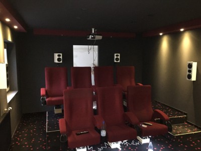

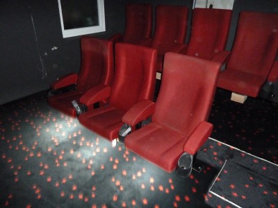

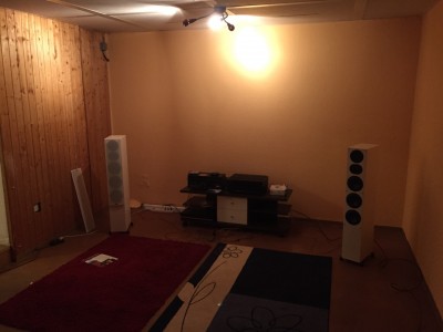

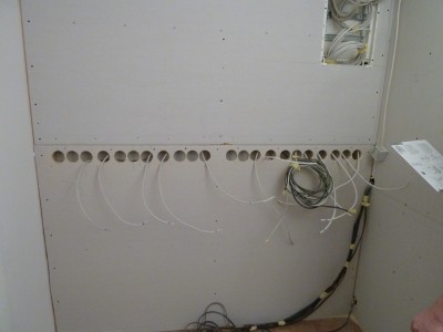

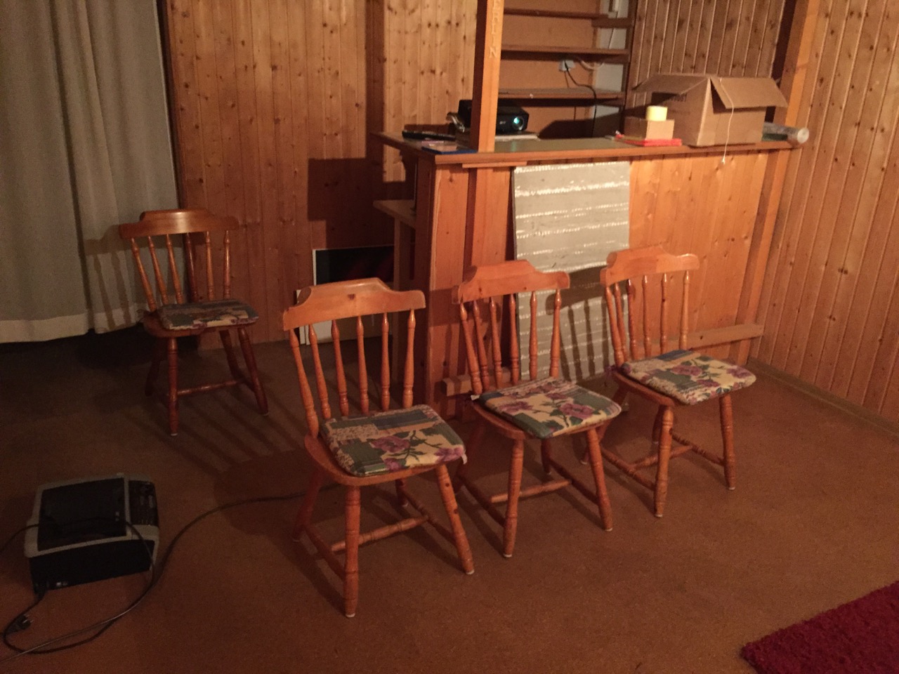

hi ich habe in den letzten 2,5 Monaten bei mir im Keller ein kino gebaut und wollt euch mal ein paar Bilder zeigen es ist noch nicht ganz fertig aber ich denke es sieht schonmal nicht schleckt aus.
so erstmal Bilder wie es vorher aussah.
so jetzt ein paar Bilder während der bau arbeiten:

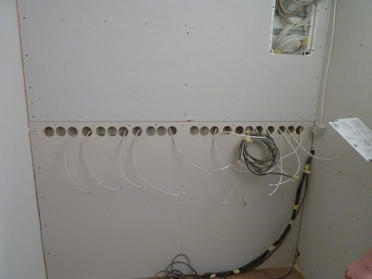

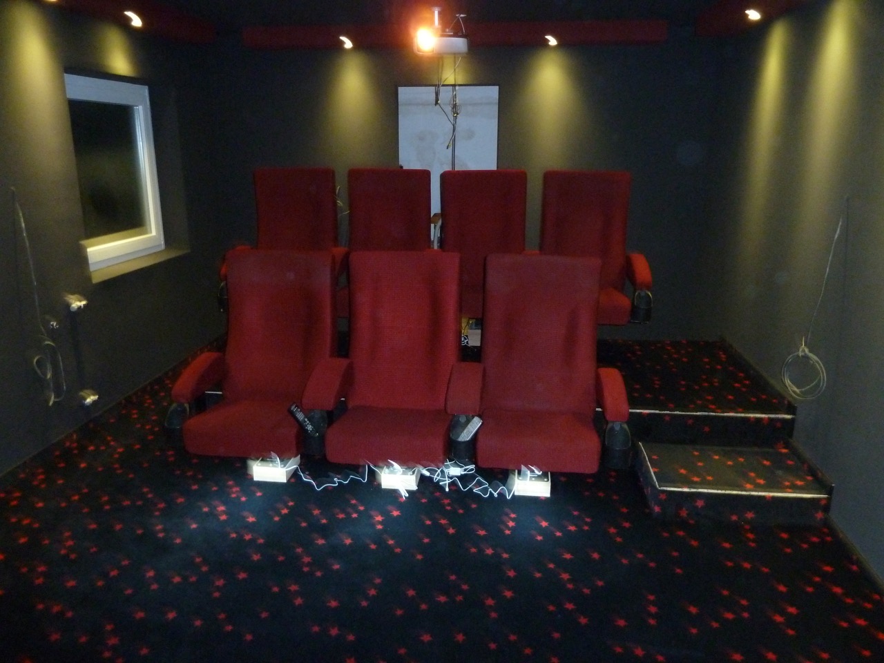

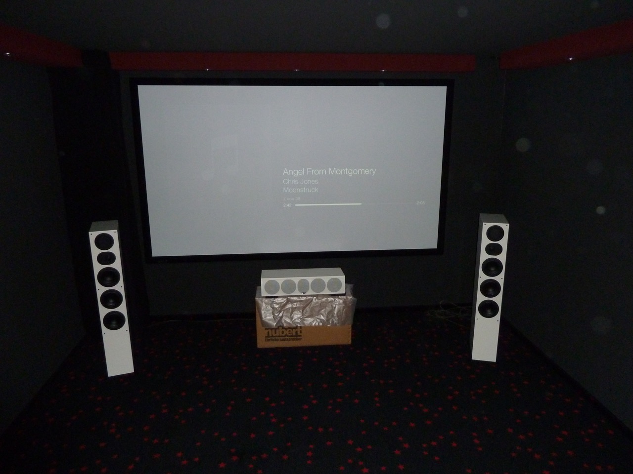

so jetzt geht es weiter mit Bildern
so der Raum ist 6m mal 3,76m und 2,40hoch an dem kino ist hinten noch der Technik raum dran der ist 2m mal 3m.
raumakustik habe ich bis jetzt noch nichts gemacht ist aber schon in Planung.
wenn ihr noch was wisse wollt über den bau oder so könnt ihr gerne fragen.

doch gelegt ist alles aber ich warte da erstmal ab.
sub steht ein aw 1100 hinter der letzten sitzreihe
hat sich da als besten platz herausgestellt.

djevergreen hat geschrieben:Optisch schon mal ein echter Hingucker !
Hast du vieleicht noch ein par Infos zur Technik und zum Werdegang des HK ?
Ganz gespannt bin ich schon auf die Anpassung der Raumakustik
Angefangen mit heimkino habe ich im Wohnzimmer mit der Nubox 511 ,411,301und 2 aw 991
und einer Rollo Leinwand. dann habe ich auf Nuline umgestellt und dann sind wir umgezogen wo ich endlich einen eigenen Raum dafür bekommen habe.

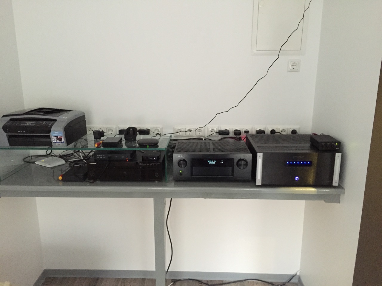

jo habe ich also ich fang mal mit der Technik an:
denon avr 3313
emotiva lpa 7
pioneer bdp fd 51
netgear neo tv 550
antimode (wird kaum mehr noch gebraucht)
apple tv
Logitech ultimate
nas server
Mitsubishi hc 6000
Nubert nuline 284 Plus Atm
Nuber nuline 174
Nubert nuline 24
Nuber nuline 14
Nuber nuline aw 1100
Rahmenleinwand 3m diagonale
so die ganze Elektronik hat eine eigene Strom Zuleitung und es es fast alles einzeln abgesichert. hatte vorher immer die Probleme das die Sicherung geflogen ist wenn ich die Endstufe angemacht habe.

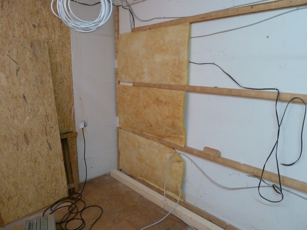

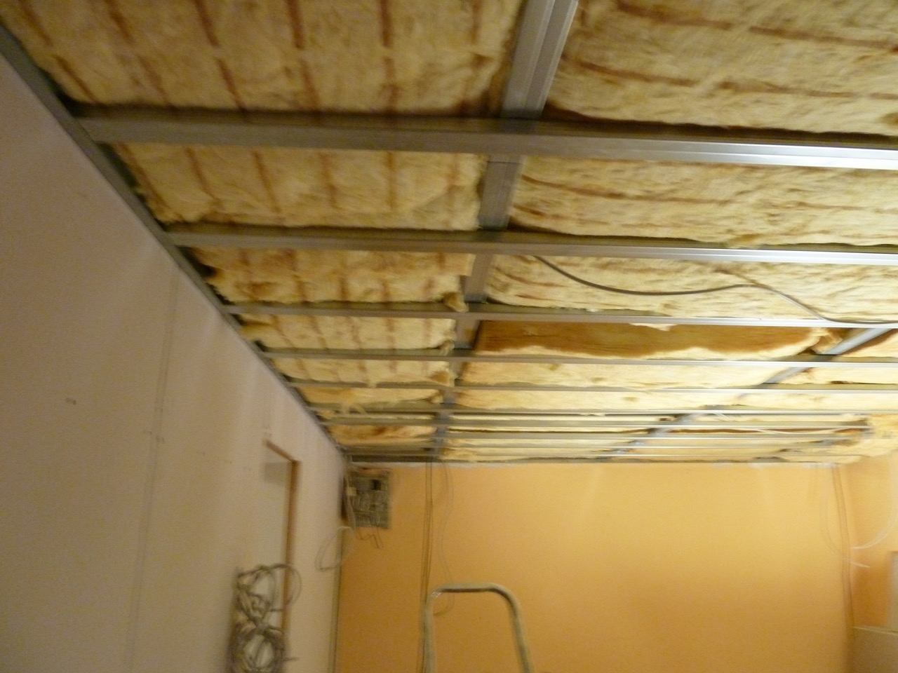

jetzt zum Raum :
Decke 30 cm abgehängt mit 20 cm Dämmung drin
Seiten wand wo die Tür ist ist auch aus Rigibs und 5cm dämmung
die Hinter Wand ist auch aus rigibs und hat 10cm Dämmung drin!
Vordere wand und andere Seite ist beton.
das Podest ist auch komplett gedämmt und ca 33cm hoch also mann kann sehr gut über die erste reihe schaun.
vor das Fenster kommen noch vorhänge und zum Technik raum auch noch.
So Raumakustik werde ich von RTFS nehmen und zwar erstmal 4 eckabsorber für vorne und 6 WallPanel Xl und dann später nochmal Deckensegel und
Sirrahs aber das mache ich erst ende des Jahres es hört sich schon um Welten besser an als ihm Wohnzimmer damals.
