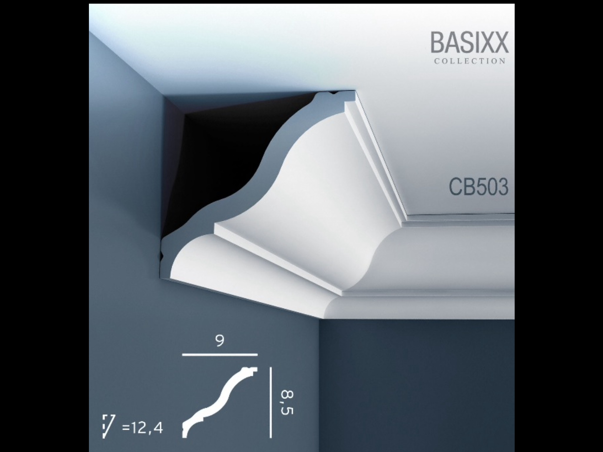

Ein Dilemma habe ich noch bei der Planung meiner Raumakustik fürs Heimkino... Und zwar habe ich entlang der Decken schräge abgerundete Deckenleisten aus Hartschaum montiert. Habe euch mal ein Bild hochgeladen mit den Maßen. Diese sehen schwarz gestrichen schick aus und stechen gut zum dunkelgrau des Raumes und den restlichen schwarzen Absorbern ab.
Nun mein Problem:
Es wird schwierig bis unmöglich die Bassabsorber mit 42er Kantenlänge bis press unter die Decke zu bekommen, da die Deckenleiste 9cm an ihrer breitesten Stelle von den Wänden absteht, d.h. ich hätte in den Ecken gleich 2x das Problem, und ich glaube nicht, dass sich das Basotect so quetschen lässt, bzw. so gedrückt in Form bleibt. Hätte ich mich nur vorher mit der Raumakustik besser beschäftigt... Nun ja jetzt sind sie dran, möchte sie auch ungern wieder abmachen. Ev. müsste ich versuchen ein 25er Kantenlänge Verbindungsstück oben drauf zu setzen, weiss aber nicht ob das so gut aussieht.
Mit nem Vorhang kaschieren kommt auch nicht in Frage, weil ich eben durch die Deckenleiste mit den Führungsschienen nicht plan bis an die Wand komme.
Was meint Ihr? Denkt Ihr es ist jetzt besonders nachteilig wenn die Absorber nicht bis zur Decke sondern nur bis zur Deckenleiste gehen? Immerhin sind die Leisten abgerundet und bilden keine natürliche Ecke. Ich meine aber mal gelesen zu haben, wenn man die Absorber nicht bis zur Decke nütze, verschenke man um die 20-30% ihrer Wirkung.
Nun mein Problem:

Versteh ich dich richtig, du willst hinter die Leiste einen 42er Absorber reinlegen? Dann wäre Abstand sogar besser da man die Absorberdreiecke normalerweiße so aufstellt, dass sie ein Viereck bilden.

Nein das verstehtst du nicht ganz richtig. Entlang der Decke  / Wände laufen die Leisten komplett einmal rund, aneinandergeklebt, geschlossen und sind innen hohl. Das Bild ist nur vom Hersteller.
Ich möcht die Absorber genauso wie empfohlen vom Boden bis zur Decke aufstellen, damit sie in jeder Raumecke ein Viereck bilden.
Aber ich komme halt nicht oben hin bis press zur Decke wegen den Deckenleisten, darum gehts mir.

Jetzt raff ichs. Du hast das ganze als Zierleiste an der Decke und willst vertikal noch normale Cornerblocks aufstellen. Nein ist keine Katastrophe wenn du die wenige cm auslässt. Lass einfach so bzw mach einfach so.Nein das verstehtst du nicht ganz richtig. Entlang der Decke / Wände laufen die Leisten komplett einmal rund, aneinandergeklebt, geschlossen und sind innen hohl. Das Bild ist nur vom Hersteller.

Genau! Es sin nur ca. 8cm die nicht bis an die Decke reichen.
Aber komisch dass der Schall hinter die geschlossene Leiste kommt? Naja man lernt nicht aus.
Aber mein Sitzplatz ist 140cm von der Rückwand, genau 1/3 der Raumlänge, denke da dröhnts kaum bis gar nicht.
Vielen Dank
Vielen Dank

...normalerweise ist das Schallmaximum einer Raummode genau in der Raumecke und direkt an der Wand am größten.
Und Raumakustische-Bauteile sollen, um eine größt-möglichste Wirksamkeit zu bieten, genau dort positioniert und angebracht werden, wo die Raummode und die Schallwelle sich am stärksten auswirken.
Was dir passieren wird, ausser das diese "Lücke" mit den neuen Akustikmodulen nicht homogen aussieht ist, dass die Wirksamkeit der Module etwas geringer ist.
Du wirst mit einen größeren Aufwand und mit zusätzlichem Materialeinsatz rechen müssen, um das gleiche akustische Ergebnis zu bekommen.
Um welchen Faktor die Wirksamkeit der Akustikmodule außerhalb der Raumecke geringer ist, muss gemessen werden.

Wobei - wie an anderer Stelle diskutiert wurde - der Punkt der größten Schallschnelle je nach Frequenz deutlich VOR der Wand liegt. Direkt IN der Ecke ist der Druck am größten. Daher stellt man die Absorber auch gerne auf Abstand, wobei sie dann frequenzselektiv werden. Bei den in der Ecke steckenden Absorbern wirkt dann das entfernteste Volumenelement am Stärksten (von langen Wellenlängen >> Absorberdicke ausgehend). Der Sinusbogen der Basswelle, welcher die Schnelle beschreibt, wird stärker ausgenutzt. Generell wirkt der Eckenabsorber insgesamt gleichmäßiger auf den Frequenzgang.
@TE: Eine kleine bescheidene Frage: Warum schneidest du den Absorber nicht einfach hinten ein, damit die Leiste ausgespart bleibt? Geht das nicht?
Auch wenn nicht, dürfte sich das nicht sonderlich auswirken. Der effektive Absorber ist dann zwar etwas kleiner (und zwar auch kleiner, als die reine Höhe, weil die Basswellen in die Lücke kriechen) aber die paar cm machen wirklich nicht viel aus. Ich habe Absorberblöcke auf dem Schrank liegen und messe keinen wirklichen Unterschied, wenn sie 2cm verschoben sind und Luft dahinter gelangt. Einen wegnehmen oder hinlegen, macht hingegen tüchtig was aus.
