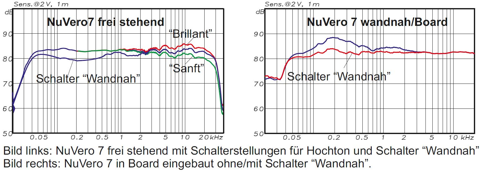

Ich habe jetzt 1 Stunde im Forum und google gesucht. Außerdem habe ich die Anleitung der Nuvero 7 studiert, aber wie sich der Frequenzgang in der Schalter-Stellung "wandnah" verändert" steht nirgends.
Vor allem würde mich interessieren, ob sich hier nur eine Absenkung über den Tieftonbereich ergibt, oder sich auch die untere Grenzfrequenz nach oben verschiebt.

Re: Nuvero 7 - Trennfrequenz bei Schalter-Stellung "wandnah"
Die Box fällt viel früher, aber flacher ab.
Folgende Infos aus dem Labor:
Die Trennung sollte bei 40/50Hz vorgenommen werden;
Falls bei sehr hohen Pegeln Kompression im Bassbereich hörbar werden sollte auf 50Hz gehen, ansonsten sind die 40Hz vollkommen in Ordnung.
Folgendes Diagramm zeigt die Kompensation, die durch die Wandnähe erforderlich ist, bzw die Auswirkung des Wandnah-Schalters sehr gut:
