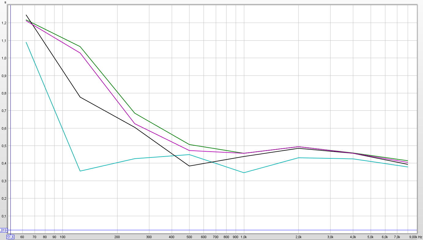

Unten ist ein Waterfall-Diagramm (smoothing 1/6), dass ich mit REW und einem einfachen Einmess-Mikrofon von einem Denon erstellt habe. Laut Diagramm wäre ab 7 kHz der Nachhall unter 0,3 s. Ich würde jetzt vermuten, dass ich mit 10 cm Platten, die ich für das reduzieren des Nachhalls im Bass bzw. im Grundtonbereich benötige, auch den Hochton mehr (evtl. über-)dämpfe, als mit 5 cm Platten. Korrekt? Oder ist für den Frequenzbereich das einfache Mikrofon nicht mehr aussagekräftig?

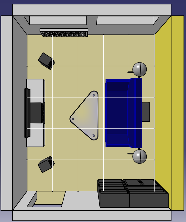

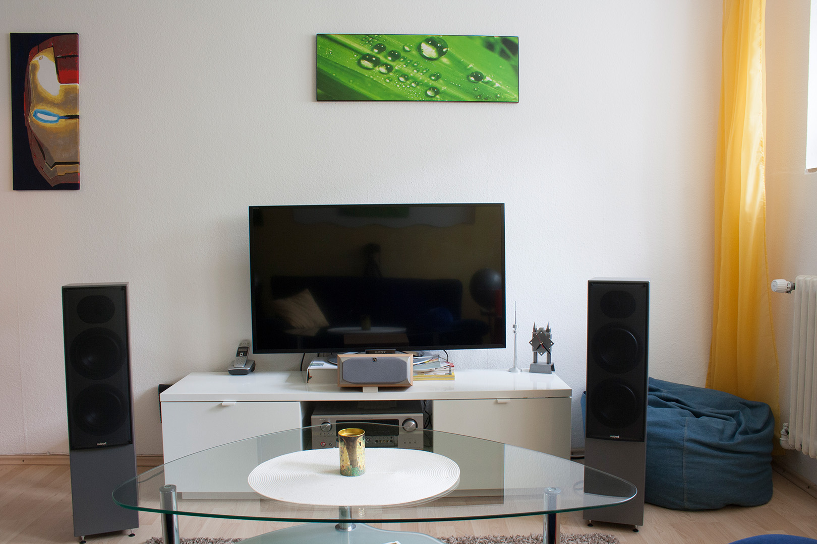

Die Bilder vom Zimmer sind nicht mehr ganz aktuell, die korrekten LS Positionen sind dem CAD-Bild zu entnehmen.

der 7khz abfall  liegt vermutlich an deinem messmikro
kannst du mal die normale rt_60 messung als grafik anhängen?
