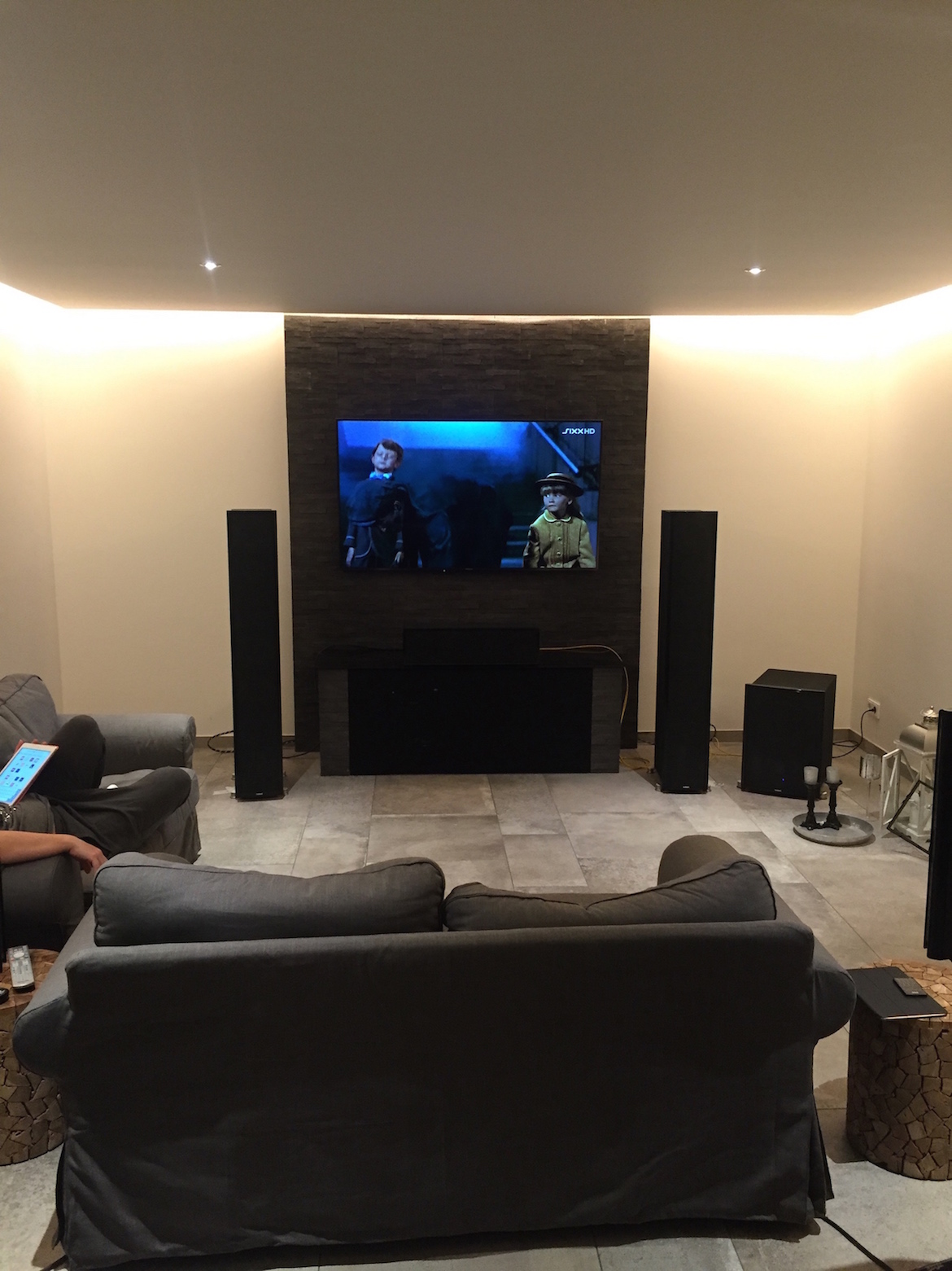

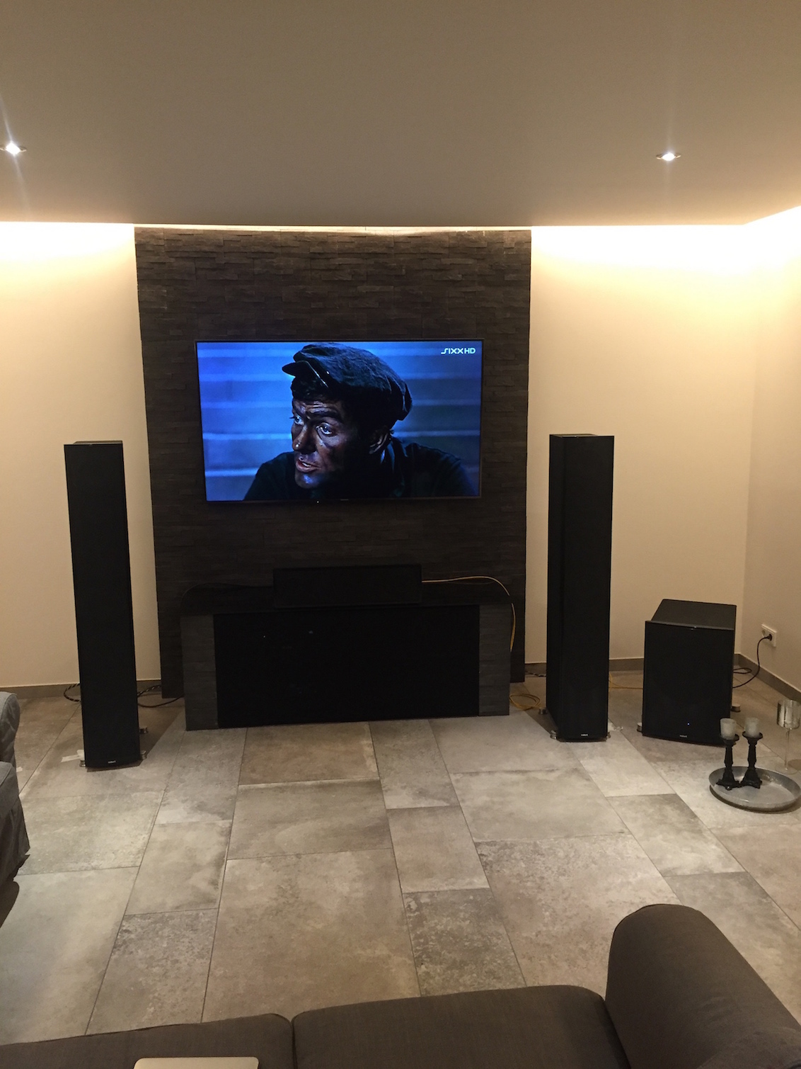

Das mit dem Sub platz suchen haben wir gestern auch gemacht!
Hatte ich von der Nubert Seite schon erlesen können.
Der Sub steht jetzt anders...ich füge mal 2 Bilder ein wo man die Umstellung hoffentlich für euch gut erkennen kann.
Er klingt auch schon sehr sehr viel besser....ABER
alles noch kein vergleich zu meinem Freund der die NuBox hat mit Sub.
Davon bin ich noch Welten entfernt.

1. Der Raum ist nach wie vor viel zu schallhart.
2. Du sitzt nach wie vor zu weit von den Fronts weg. Das Stereo-Dreieck ist zu spitz.

Ich würde versuchen erstmal alles ohne Subwoofer richtig zu stellen.
Pack doch mal den Subwoofer auf Seite und ziehe die NV140 noch ein bisschen von der Frontwand in den Raum und erhöhe den Abstand zwischen den Frontlautsprechern.
Der Hörplatz muss etwas näher an die Front.
Und bitte nicht vergessen, dass für ein perfektes Stereodreick deine Hörposition nicht vor der Spitze des Dreiecks, sondern genau darin liegen sollte.
Was spricht denn eigentlich dagegen den Hörplatz noch etwas weiter an die Front zu schieben?
Also, Du hast neu gebaut?
Wenn alle (Aufstellungs)Stricke reißen, dann würde ich das schöne Set trotzdem lieber in einem extra Raum verwenden, als in diesem extrem kompromissbehafteten Wohnzimmer.
Ist wie mit nem Porsche ausschließlich durch ne Spielstraße zu fahren!

Also der Sub ist aussen vor.Er steht nur da!
Front stehen so das sie nicht auf mich gerichtet sind.Fast parallel zur wand!
noch näher wird schwer da unter der Couch die Kabelbox von den Rear sonst zum Vorschein kommt.
Ich kann höchstens die Front noch ein paar cm vorholen.
Der teppich waren 2 wolldecken!!!Die ich gestern aber wieder weg geräumt habe.
