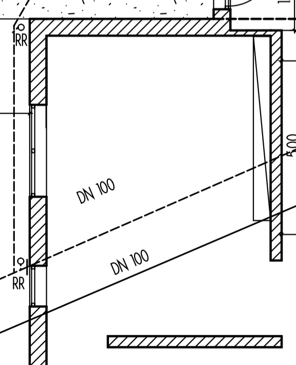

Ich hab mal den Grundriss vom Wohnzimmer hoch geladen.
Der Raum misst eine Größe von 6,54 x 4,86 m. Der Tv/Nubis sollen oben an der langen Seite stehen.
Wie man sehen kann, ist der Raum mit 2 Durchgängen jeweils mit 2,5 x 1,3 Meter ausgestattet, die später mit Schiebetüren bestückt werden.
Fenster sind alle bodentief und als Fussbodenbelag werden Fließen gelegt.
Die linke Wand hat eine Flügeltür 2,20 x 2,00 m und eine Tür zur Terrasse 220 x 1,00 m
Das Sofa soll am unterem Ende ca. 1,5-2,0 m von der unteren Wand entfernt, mitten im Raum stehen. Also von beiden Seiten begehbar.
Sitzabstand zum TV ca. 4-5 m, das wird dann im fertigem Raum angepasst.
Die Deckenlautsprecher sollen ca. 1,5 m vor und hinter der Sitzposition montiert werden (hoffe das passt).
Meine 11er Veros, sollen 3,5 m auseinander und 1 Meter zur Rückwand stehen.
Meine bedenken, ich kann den Klang sehr schwer einschätzen, da der Raum zwei Eingänge/Ausgänge hat und die Sitzposition weit im Raum ist.
Was sagen die Profis hier, zwecks Raumakustik ?
Vielleicht hat noch jemand Tips für eine optimale Aufstellung.
Würde mich um eine Einschätzung freuen.

Re: Deckensegel bei 2.90 Meter Raumhöhe
Also
1) Deckensegel bei 2,90m? oder bei 2,50m?
Ist auch egal, würde beides gehen, nur der Standpunkt würde sich ändern.
Wenn ich es iwann mal schaffe ein Deckensegel zu montieren, dann wird es auf jeden Fall eins von MR Akustik.
Nicht, weil ich Sebastian und Magnus so mag und Werbung für sie machen möchte (aber ich mag euch trotzdem
), sondern weil ich bis dato noch kein Deckensegel mit so einem geilen Metallrahmen gesehen habe.
Zudem ist es relativ günstig.
2) Deckenlautsprecher sollen laut Atmos Whitepaper 2m vor die Hörposition und leicht hinter die Hörposition.
3) Front an die nördliche Wand, rechts an die Wand eventuell einen schönen Motivabsorber (schau dazu mal in die Galerie des Users "Lars S". Wegen der Fenster an der linken Wand einen wohnraumkompatibelen Akustikvorhang.
Tiefbass muss man schauen wenn es soweit ist, aber da würde ich elektronisch nachhelfen.
vielen Dank schon mal.
Ich glaube, man kann es nicht genau sagen wie es später klingt.
Ich warte die Fertigstellung ab und entscheide dann welche
Maßnahme man treffen muss.
Ich werde mich melden, wenn es soweit ist.
