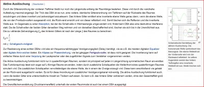

Es MUSS doch invertiert werden! Anbei mal die Erklärung aus der Wikipedia:BlueDanube hat geschrieben:Die Phasenlage der vielen unterschiedlichen Frequenzen zueinander ist auch völlig egal.
Der DBA-Effekt beruht darauf, dass ein Signal von vorne kommend durch die Laufzeit im Raum verzögert wird und das andere Signal durch ein elektronisches Delay um die selbe Zeit verzögert hinten abgestrahlt wird. In diesem Fall wären beide Signale hinten wieder identisch.
Wird das hintere Signal aber zusätzlich invertiert (+ und - vertauschen), heben sich beide gegenseitig auf - und zwar bei jeder Frequenz!

Es hat auch niemand gegenteiliges behauptet!Weyoun hat geschrieben:Es MUSS doch invertiert werden! Anbei mal die Erklärung aus der Wikipedia:...
Die Beschreibung des DBA liegt seit genau 11 Jahren frei zugänglich am Nubert-Server ... ist also schon ein ziemlich alter Hut.

Dann habe ich dich wohl falsch verstanden, als du folgendes schriebst?BlueDanube hat geschrieben:Es hat auch niemand gegenteiliges behauptet!

könnte hier ein sprachliches Missverständnis vorliegen?
Der Phasengang ist nicht relevant (also Phase über Frequenz) solange die Phase des Signal, das der hintere LS abgibt, um 180° gedreht ist (also invertiert ist) und natürlich um die Laufzeit durch den Raum verzögert wurde: Phase des Signals ist nicht gleich Phasengang über Frequenz
so würde ich das verstehen.
Nicolas
Das verstehe ich folgendermaßen:BlueDanube hat geschrieben:Wird das hintere Signal aber zusätzlich invertiert (+ und - vertauschen)
Nicolas
