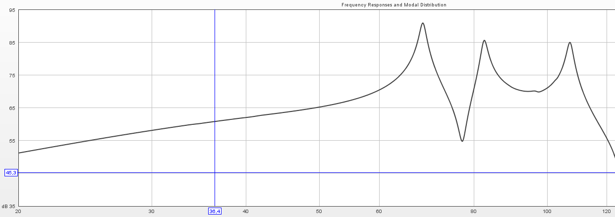

Hier zwei Bilder von verschiedenen Aufstellsituationen:
Das erste Bild zeigt eine homogene Modenanregung in einem 21 m² Raum an. Die Boxen spielen übrigens nur bis 50 Hz, den Rest macht der Raum.
Das zweite Bild zeigt eine ecknahe Aufstellung beider Lautsprecher. Die punktuellen Überbetonungen und Auslöschungen sind sehr stark ausgeprägt, Eingriffe mitteln Bass/Eq mildern zwar den insgesamt sehr überbetonten Bassbereich, können aber nicht die vereinzelten Problemfrequenzen angemessen normalisieren. An dieser Stelle dürfte auch schnell klar werden, warum eine maximale Modenanregung keinesfalls mit einem Antimode negiert werden kann, die Auslöschungen bleiben bestehen.
Die Sitzplatzposition war bei beiden Lautsprecheraufstellungen identisch.
Die Art und Weise der Modenanregung ergo Aufstellung entscheidet somit sehr wohl über den Klangeindruck, wobei hier natürlich zwei Extrembeispiele gezeigt werden.
