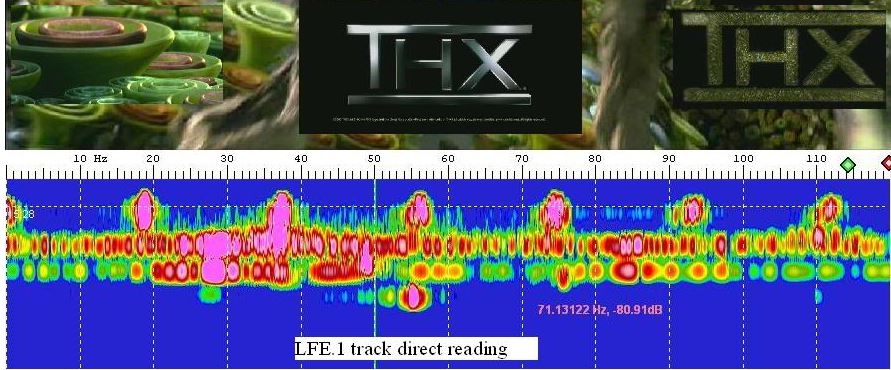

Wobei der Trailer fies ist...
The Amazing Life (THX) bringt so ziemlich jeden Woofer ans Limit
/scheint wohl "gewollt zu sein"
http://www.hifi-forum.de/viewthread-210-587-14.html
https://www.beisammen.de/index.php?thre ... sey-nicht/
Hör dir andere THX Trailer an, wenn kein Störgeräusch wahrnehmbar dann einfach mit dem Wissen leben, dass ein AW-75 nunmal kein AW-1000 ist
