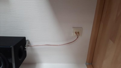

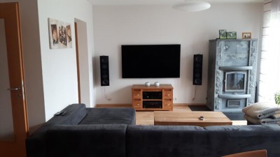

Hallo Nubis,
habe ja aktuell jetzt in der Front zwei Nuvero 70 an der Wand hängen. Aufgrund der eh anstehenden Wohnzimmerrenovierung wollte ich natürlich die Kabel in der Wand zu den Nuvero 70 bringen. Aktuell habe ich einfach normales Lautsprecherkabel mit den Lautpsprecherstockdosen verbunden.
Wie würdet ihr das jetzt lösen?
- Kabel von der Lautsprechersteckdose abzweigen und mit Lehrrohr neben die Wandhalterung der NV70 bringen?
- Kabel von der Lautsprechersteckdose abzweigen und einfach unter Putz neben die Wandhalterung der NV70 bringen?
- Weitere Lautsprecherdose neben die Wandhalterung der NV 70 anbringen (sieht blöd aus, wenn die 70er mal wieder weg kommen)?
Wie das Kabel an die bishere Lautsprecherdose anklemmen? Einen Abzweig verlöten oder wie würdet ihr es machen? Hatte mal irgendwo gelesen, dass man da besonderen Lötzinn benötigt. Oder kann man es mit einer Schraublösung hinbekommen?

Wie wäre es mit einer schmalen Auflattung und einer aufgesetzten Wand z.B. aus MDF, Plexiglas oder Laminat? Über die Optik entscheidest Du dann ja selbst.

Nur um das Kabel unterzubringen? Nö, da schlitze ich lieber und lege zur Not eine neue Dose. Würde auch mit dem Kamin rechts ein Problem geben oder ich hätte zum Kamin einen Versatz (Abstandspflichten...). Hinter dem Schrank ist auch die Anschlußplatte für die LautsprecherAnschlüsse...
Also eine Aufsatzwand eher nicht denke ich.

Lautsprecherkabel sind nicht geeignet für Verlegung im Putz, Kabelrohr nehmen.

Na dann viel Spaß beim Schlitzen.Comeback hat geschrieben:Nur um das Kabel unterzubringen? Nö, da schlitze ich lieber und lege zur Not eine neue Dose.
Ist sicherlich die eleganteste Lösung, aber auch eine, die am Aufwendigsten und mit dem meisten Dreck verbunden ist. Wie schon erwähnt wurde, muss das Kanel in ein Leerrohr. Du kannst die Kabel mit Silberlötzinn (gibt es extra für solche Elektrogeschichten) miteinander verlöten oder alternativ Wago-Klemmen nehmen. Vorteil bei den Klemmen, dass Du die Teile in Sekunden installieren kannst und nein einen Unterschied hört man nicht.

Wago-Klemmen knannte ich noch gar nicht. Danke für den Tipp. Und die kann ich dann auch "unter Putz" anwenden?

Wieso unter Putz, ich denke, Du willst die Terminals unten lassen?
Re: Wie die Kabel unter der Wand zur Nuvero 70 bringen...
Wago Klemmen unter Putz ja, im Putz nein.
Lass doch einfach ein Kabel von oben nach unten hängen, IN die Wand dann bei der nächsten Renovierung...
Die Renovierung steht in den nächsten 4 Wochen an. Wollte dann nen Schlitz vom Lautsprecheranschluß unten bis nach oben zur Box machen. Von der Lausprecherdose dann das Kabel dann verlängern.
Was nehmt ihr da für Lehrrohre?
Ich habe meine alle passend zu den Kabeln im Baumarkt geholt.
