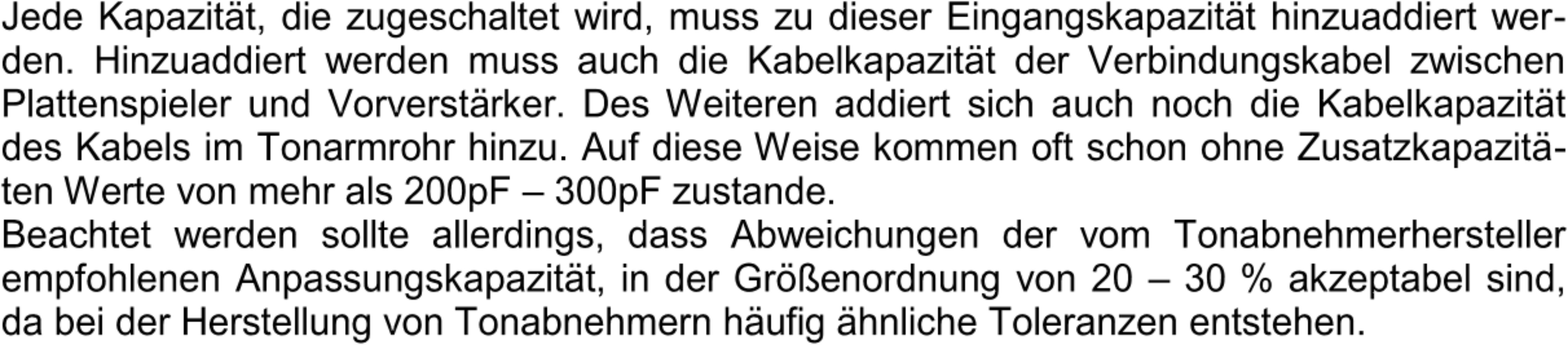

Hier ein Ausschnitt aus der Betriebsanleitung meines Advance:
Ein Wert aus der Praxis ist also 200 - 300pF für die Kabel im Tonarmrohr + "Phonokabel" zum Entzerrer. Da der Entzerrer selbst schon eine Kapazität aufweißt, wird die Summe noch höher. Für den Hama PA 005 hab ich keine Werte gefunden (Advance hat z.B. rund 80pF).
Da der AT 120 mit 100 - 200 abgeschlossen werden soll bedeutet das für Dein Kabel so niedrig wie möglich. Also am besten sehr kurz und Stecker mit Kunststoffgehäuse dran.

als Beispiel, mein Kabel für den CP-1050 sieht jetzt bis auf weiteres so aus (Kabel = Sinuslive, einfach geschirmt mit Erdungslitze; Stecker = Reson):
leider kann ich vorerst nicht auf eine Länge von fast drei Metern verzichten, da der Onkyo direkt an den Phonoeingang meiner Vorstufe muss, der externe Pre ist vom Micro Seiki belegt. Ortofon gibt für das 2M eine Anschlusskapazität zwischen 150 und 300 pF an, somit bin ich mit dem Kabel in Summe höchstwahrscheinlich auch drüber. Muss aber erst mal so bleiben bis der endgültige Standort für den Player feststeht....
EDIT: Ich muss meine Aussage revidieren, dass man kaum Angaben zur Kabelkapazität findet. Ist wohl schon eine Weile her, dass ich da das letzte Mal gesucht hatte 8O .
X- beliebiges Beispiel für ein asymmetrisches Kabel wäre "Sommercable" (http://shop.sommercable.com/Kabel/HiFi- ... -0079.html), für deren Phonokabel geben sie an: "Kapazität Ader/Schirm bei 1m (audio) [pF] - 78". Somit kann man die Summe der Kapazitäten zwischen Abnehmer und Entzerrer schon etwas besser abschätzen....
