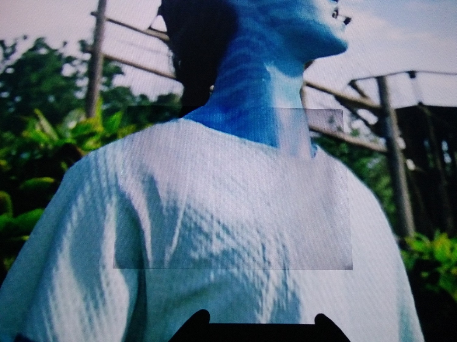

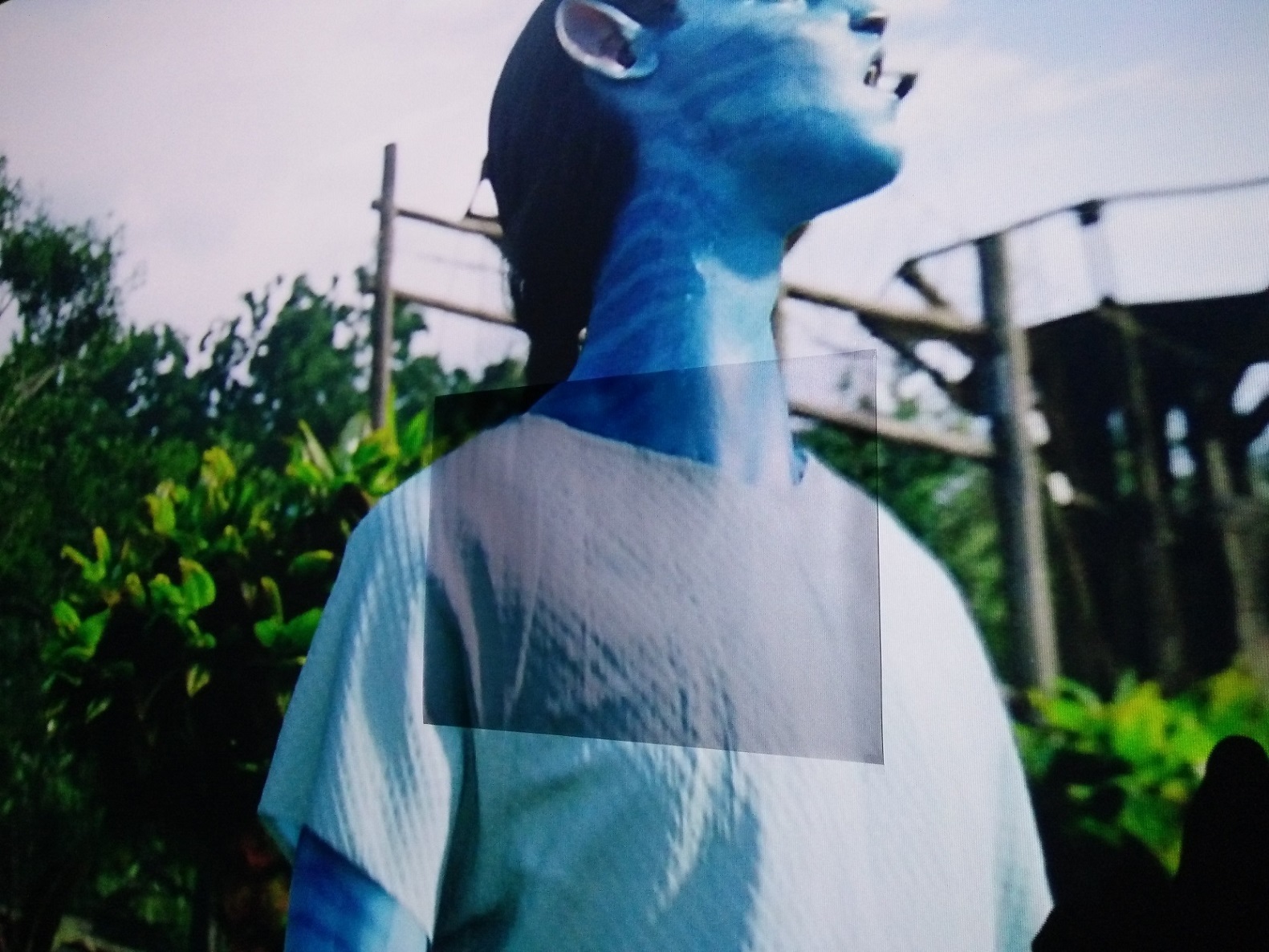

Ente69 hat geschrieben:(...) Was oft bemängelt wird, habe ich nicht festgestellt. D.h. störende Glitzereffekte habe ich nicht gesehen, auch kein Hotspot. Was mich gestört hat war ein "schmutziger" Effekt. In hellen Szenen sah es auf der Leiwand teilweise so aus als müsste da mal "Staub gewischt" werden. Aus der Nähe war zu erkennen, dass das mit der Struktur des Tuchs zusammenhängt. Ich war mit einem Kollegen da, er hat das auch gesehen. Ein weiterer Zuschauer hat es nach Hinweis dann auch festgestellt. Es war auch nur in hellen Szenen zu sehen. Ich habe den Händler vor Ort angesprochen, er meinte, dies könnte bei dem Tuch vorkommen. (...)
