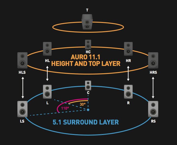

Re: Atmos / Auro 3D / DTS:X - Parallel Betrieb möglich?
Hallo Lars,Lars_S. hat geschrieben:kein Problem. Sehe aber ein ganz anderes Problem. Ich habe ja eine 7.2 Konfig, kann aber unter Auro gar keine 11.1 Konfig mit Back Surrounds auswählen. Das geht nur über 11.1 mit Front- und Surround High... Bin verwirrt...
bei der 11.1 Konfiguration, sind die 2 Front, der Center, ein High-Center die 2 Surrounds, 4 Höhenlautsprecher, der VoG und ein Subwoofer aktiv. Back Surround ist nicht aktiv.
echt jetzt?! 11.1 statt 9.1 heißt also nur mit VoG und HighCenter???
Ja, so ist das. Ich habe ein Bild beigefügt.Danielocean hat geschrieben:echt jetzt?! 11.1 statt 9.1 heißt also nur mit VoG und HighCenter???
