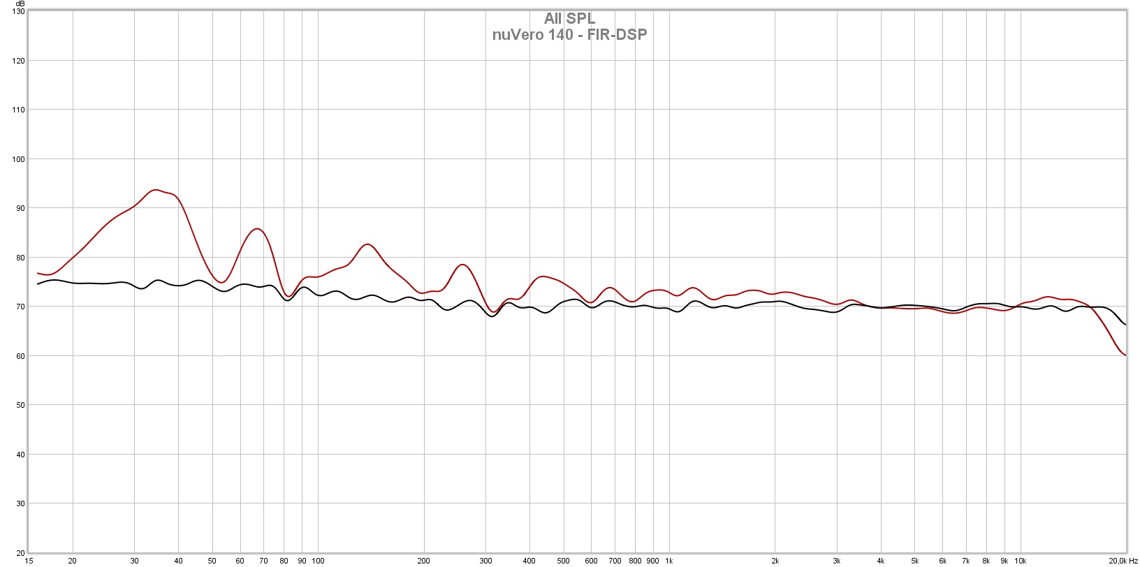

Alternativ gibt's auch noch von mir(Link zur Nubert-Partnerseite) eine FIR-DSP-Lösung für eine saubere Vollbereichskorrektur, ganz nach individuellem Gusto abgestimmt.
Eine Beispielmessung mit Vorher/Nachher Vergleich:
Nähere Infos auf Wunsch per PN.

Nimm die Lösung mit dem DSP, die ist nicht nur günstiger sondern auch deutlich effektiver da hier eine Vollbereichskorrektur erfolgt. Da sieht das Anti Mode keinen Stich...
Gruß Lars

Mag sein, würde trotzdem nicht mehr Geld für eine Knopfdruck Lösung ausgeben, wenn ich eine an meine Wünsche angepasste Kurve für deutlich weniger Geld haben kann... Alle automatischen Systeme haben ihre Grenzen, und wenn ich mit dem Ergebnis nicht zufrieden bin dann sind wir auch ganz schnell von der Knopfdrück Lösung weg. Bei der DSP Lösung habe ich einen Ansprechpartner der mir die Kurve so lange anpasst bis sie mir gefällt, was will man mehr!Bulle hat geschrieben:Das Antimode Dual Core bietet auch eine Vollbereichskorrektur. Die Umsetzung von optisch auf koaxial stellt auch keine Probleme dar, da gibt es passende preisgünstige Konverter. Ich kann den Lindy 70411 empfehlen.
Grundsätzlich muss man sagen, dass für absolut unbedarfte User die "Knopfdruck-Lösung" angenehmer sein könnte.
Gruß Lars
Viktor Novyy
