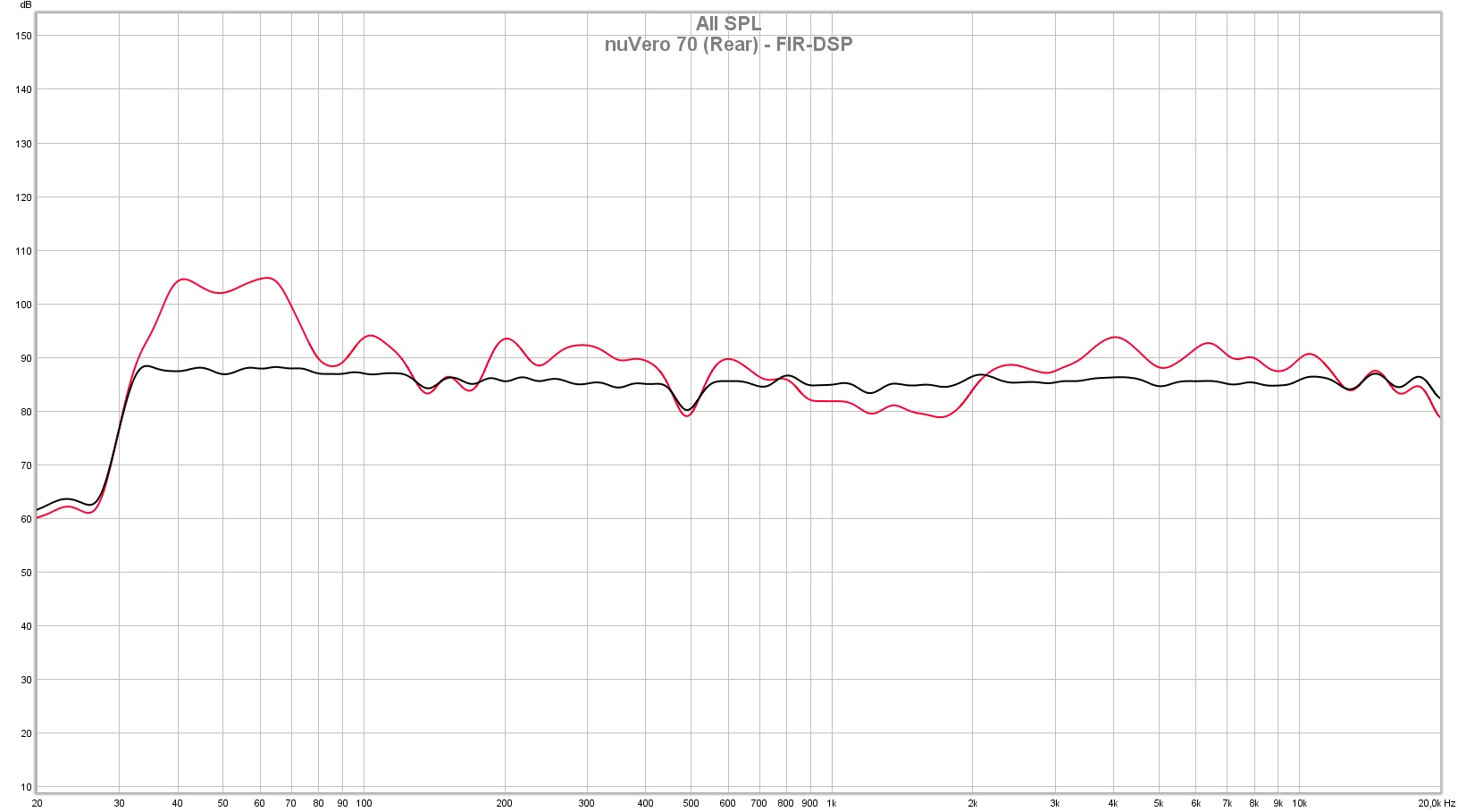

Die neuen Veros haben ein deutlich breiteres Rundstrahlverhalten, ergo kommt bei suboptimaler Aufstellung zuviel in den oberen Mitten an an und es klingt überpräsent bzw. überkonturiert (hell/scharf). Ist ein sehr einfacher Indikator.
Das Problem habe ich bei unzähligen Messungen ohne Ausnahme gesehen, selbst in stark bedämpften Räumen.
Eine entsprechende DSP-Korrektur ist absolut kein Problem.
Hier ein Beispiel eines Worst-Case Szenarios: Ein paar wandmontierte nuVero 70:
Bis zu 7 dB zuviel im Bereich zwischen 2,5 - 5 kHz bzw. 5 - 8 kHz sind wie ein Messer im Ohr.

Den Wahlschalter kannst du ganz schnell vergessen, der hat bei mir nicht einmal bei knapp 60cm Wandabstand gereicht. Eventuell kannst du die 70 verschließen, aber das ist halt die Brechstangen-Variante. Mit ATM kann man dem besser entgegenwirken, aber die Symptome nur mildern, da ist so eine aktive Entzerrung wie von Magnus angeboten, sicherlich die bessere Möglichkeit. Wir haben in meinem Raum Modenerhöhungen von ü20 DB gemessen, da hilft kein ATM und nicht mal die nuControl mehr aus.
