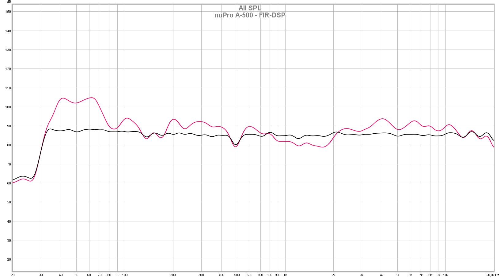

Re: nuPro A 500
Wenn im Präsenzbereich eine Senke liegt, die "Höhen" (eigentlich obere Mitten) ok oder schon zu prägnant sind, wirkt das Klangbild natürlich massiv überschärft/hell, wenn da 7 dB drauf gegeben werden. Ein Beispiel:
Ein Hochpass sollte nur eine Übergangslösung sein, das kostet drastisch Tiefgang und die Modenproblematik lässt sich damit nur sehr eingeschränkt entschärfen.
Eine andere Box, mit ähnlichem Rundstrahlverhalten und deutlich weniger Tiefgang, stellt keine sinnvolle Lösung dar.
