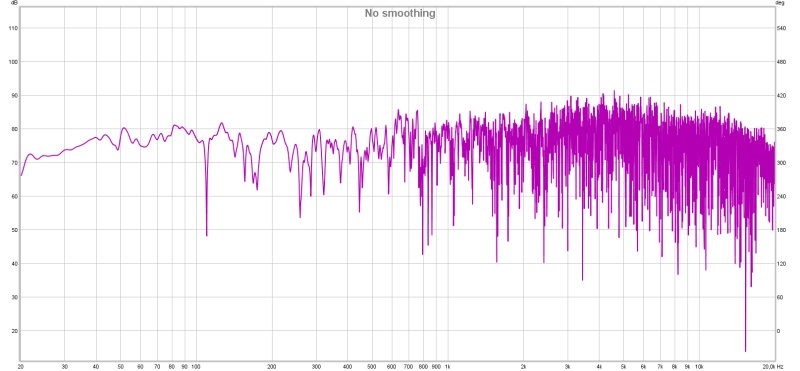

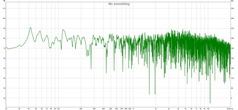

Raus gekommen ist ein Sammlung von locker 25 Messungen pro LS, und dadurch bedingt ein bisschen Umräumen und unstellen der Front-LS.
Entgegen der meist wahren Ansage, dass die LS von der Wand weg sollen, ist bei mir der Bassverlauf am Hörplatz harmonischer, wenn die LS näher an die Wand kommen (links und rechts aber Unterschiedlich).
Zudem ist die "Bassstellung" der Frequenzweiche an einem LS hilfreich, am anderen LS kontraproduktiv.
Auch helfen verstopfte Bassreflexrohre an einem LS, am anderen haben Sie negative Auswirkungen auf den Bass
Das Ergebniss von dem ganzen seht ihr in den angehängten Grafiken.
Da man am Frequenzgang sieht, dass noch Potential vorhanden ist, habe ich ein MiniDSP HD gekauft (hier bringt die Therorie-Frequenzgangkurve von REW viele Verbesserungen auch im Hoch-/Mittelton) um das ganze noch zu optimieren.
Die ersten Messungen hatten im Bereich unter 150 Hz +-10db Pegel!
Sollte das MiniDSP wirklich einschlagen, wie in den Diagrammen zu sehen, mache ich mit den Veros ein paar kräftige Klangsprünge
Mehr nach Anlieferung uns ausprobieren!
Dann gucke ich mir auch noch mal ein paar andere Punkte der Raumakustik an, um den Mittel/Hochton in den Griff zu bekommen!
