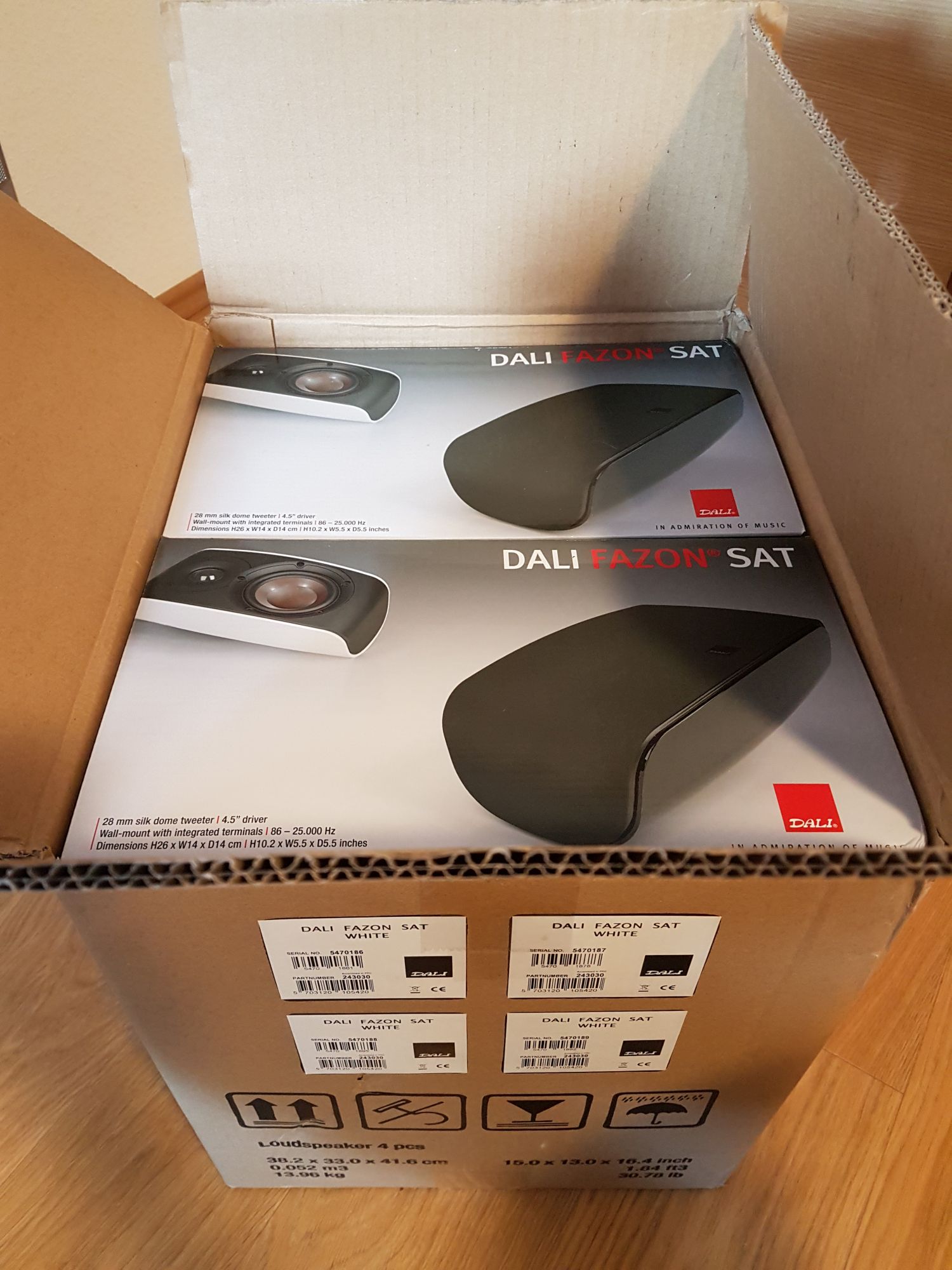

So, meine Lautsprecher sind endlich angekommen.
Hatte jedoch noch keine Zeit zum anbringen. Was die anbelangt bin ich ja recht flexibel mit denen. An der Decke kann ich sie ja so anbringen, dass es ein guter Kompromiss für alle Formate ist.
Allerdings möchte ich auch noch meine Rears aus der untersten Ebene austauschen. Bin mir aber noch nicht sicher, welche Art bzw. wie jetzt für das Setup genau aufstellen. Wäre super, wenn gerade ihr beiden mit Eurer Erfahrung mir da nochmal weiterhelfen könntet bzw. eure Meinung sagen könntet. Dagegen bin ich ja eher Laie. Habe mal eine Skizze gemacht. Wo der Center ist, ist ja klar. Deswegen habe ich ihn weggelassen, geht ja nur um die Rears. Ist nicht maßstablich, geht nur uns Prinzip. Wir ihr seht ist das Zimmer sehr voll, die Abstände gering und deshalb vieles ein wenig kompromissbehaftet bzw. nicht perfekt aufstellbar.
Wie würdet ihr die Rears platzieren (Position und Winkel) und wie stark anwinkeln Richtung Hörplatz?
Bin am überlegen, ob die Nuline24 oder die flachen Nuline WS-14 besser geeignet sind. Auf der Wandseite sicher die flachen WS-14, da man eh schon recht nah dran sind am Sitzplatz. Das ist auch ein wenig mein Problem. An der Seite ist der Lautsprecher ja sehr nah in Ohrnähe. Sodass er bei Direktstrahlern u.U. zu gut ortbar ist von der Position her. Helfen die oberen Lautsprecher dabei, dass man nicht so stark merkt, wo der Rear platziert ist?
Oder macht es sogar evtl. Sinn die Nuline24 als Dipol zu verwenden, oder ist das bei dem 3D-Sound-Setup nicht sinnvoll? Habe irgendwie im Hinterkopf mal soetwas im zusammenhang mit Auro3D gelesen zu haben. Weiß aber nicht mehr genau, ob es sich um Dipole an sich handelte, oder nur halt nicht für die oberen Lautsprecher.
Danke für Eure Hilfe.
Schönen Sonntag noch.
