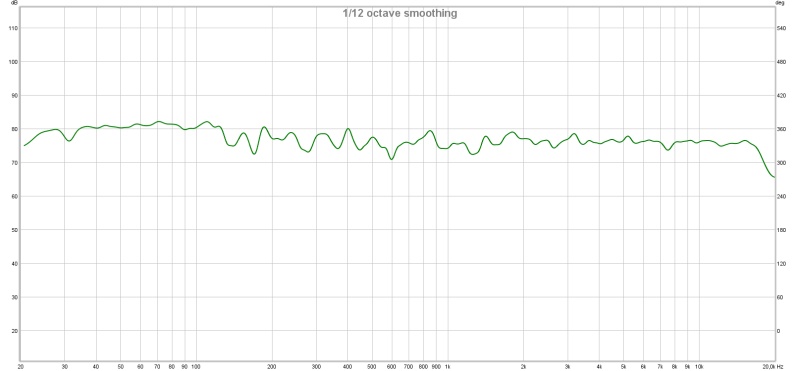

Hier 2 REW-Messungen mit Dirac.
Rechts mit DIRAC nach erster Messung und Inbetriebnahme
Links mit DIRAC nach erster Messung und Inbetriebnahme

Zeig bitte einmal die Ergebnisse in einer 1:6 Glättung und mit 5db Schritten
Danke Dir :D
