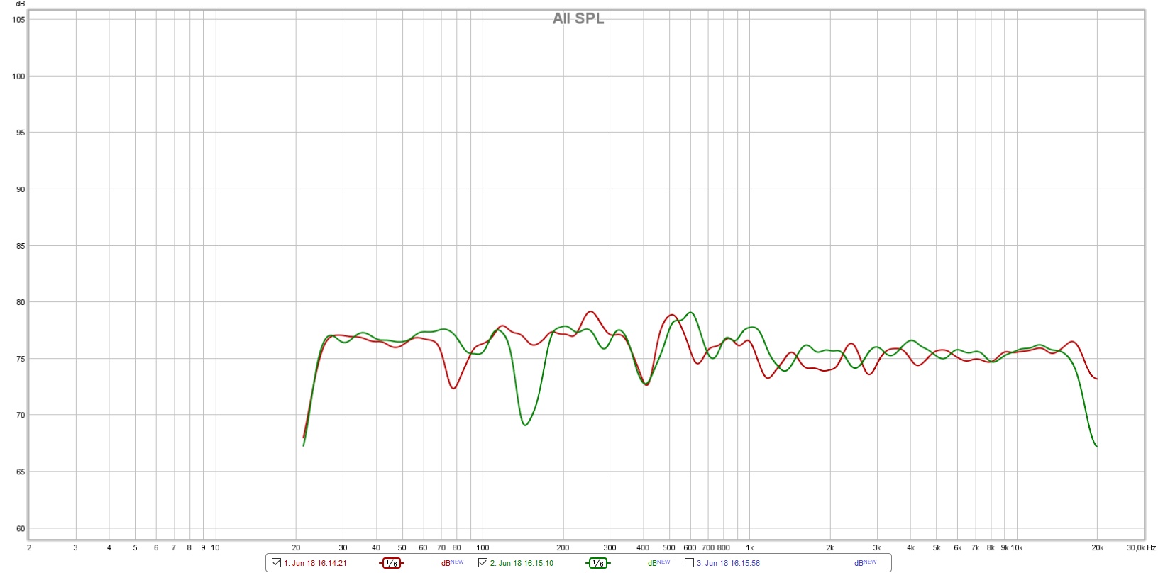

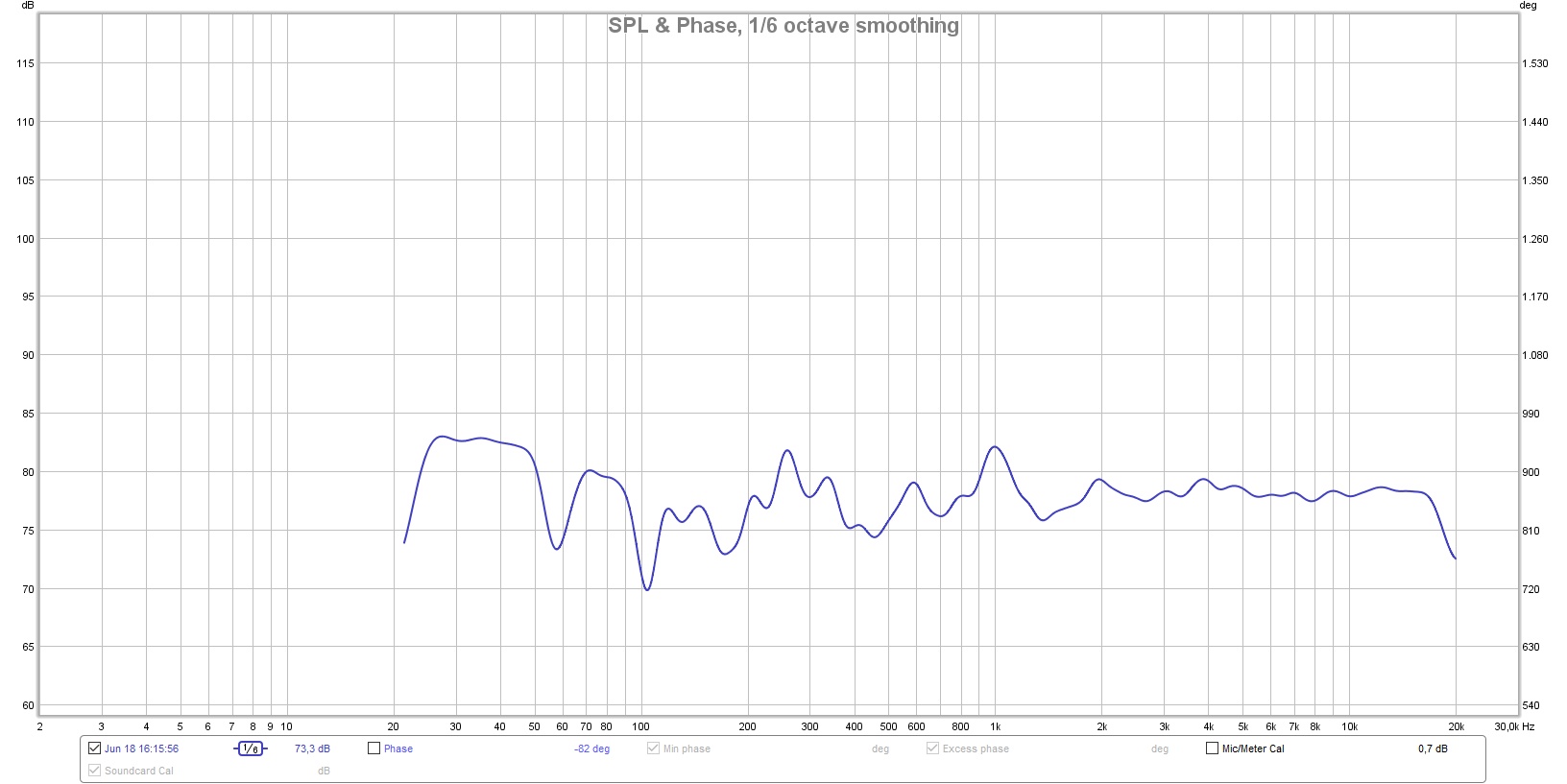

Einzeln gemessen sind links und rechts mit Dirac jetzt Lineal glatt!
Nur in Summe ist noch diese Auslöschung (?) Bei etwa 100Hz, aber auch bedeutend kleiner geworden ...
