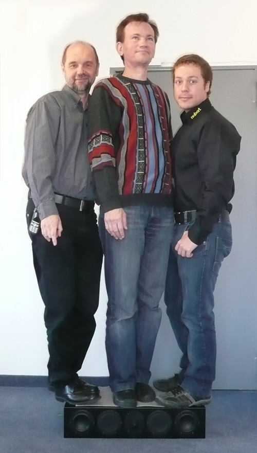

Welcher Center ist es denn? Der CS-174 hält drei Nubert-Mitarbeiter aus.

Nubert traut sich zu, dass ihr großer Center der nuLine-Serie den Geschäftsführer plus 2 Entwickler gleichzeitig trägt. Siehe hier:
