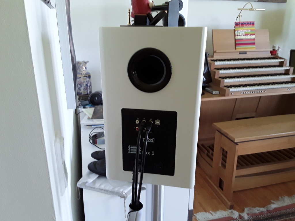

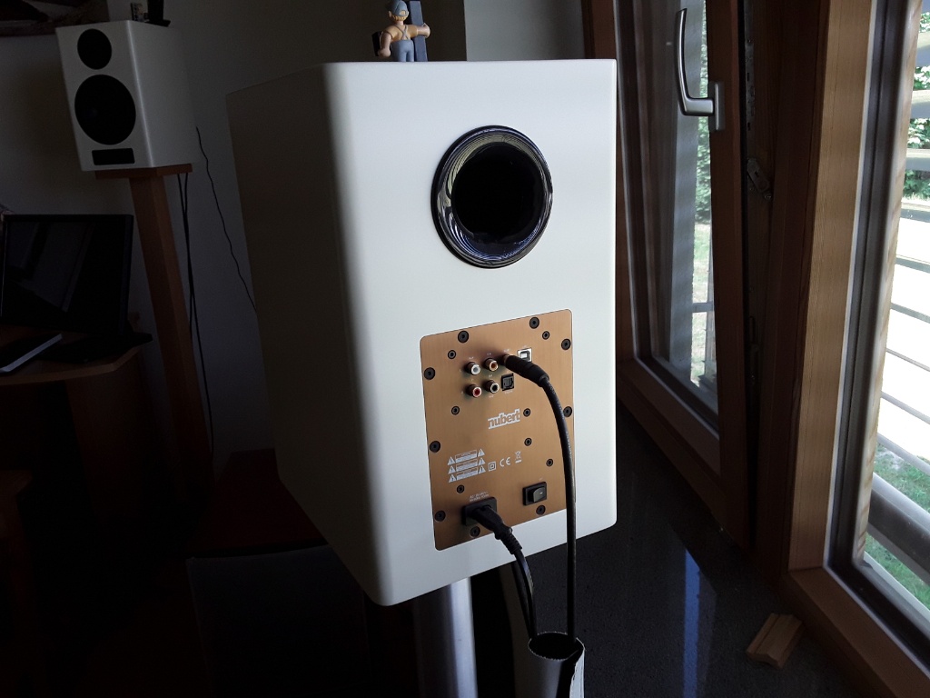

Nur ein Schönheitsfehler und tut der Funktion auch keinen Abbruch, aber ich wollte es kurz erwähnen:
Die linke Box, die nicht im Sonnenlicht steht: Und zum Vergleich die rechte:

wir sind bereits vor einiger Zeit mit der Thematik konfrontiert worden. Allerdings nur immer unter der Voraussetzung, dass die Rückplatte über längere Zeit starker Sonneneinstrahlung ausgesetzt waren. Gerade wenn von einem Lautsprecherpärchen nur eines in der Sonne steht, fällt es im Vergleich deutlicher auf.
Uns ist diese „Farbveränderung“ in Richtung eines Kupfertons bewusst, es kommt aber erst nach einem längeren Zeitraum zum Tragen und wie richtig angemerkt,
ändert es an der Funktion nichts und ist nur eine optische Unschönheit.
Wir haben bereits vor einiger Zeit begonnen, nach einer Lösung zu suchen, die bereits in die Produktion eingeflossen ist.
Die Lösung war das Pulverbeschichten der Metallplatten. Denn nur schwarz eloxierte Metallplatten haben sich bei sehr starker
und langanhaltender UV-Einstrahlung als anfällig für das Ausbleichen erwiesen.
Von der "UV-Problematik" sind nur die älteren Modelle betroffen, die keinen USB-Port haben.
Die Modelle A-500, A-600, A-700 und AS-450 hatten von Anfang an pulverbeschichtete Platten.
Aktuelle nuPro A-100, A-200, A-300 und AS-250 haben inzwischen auch pulverbeschichtete Platten.

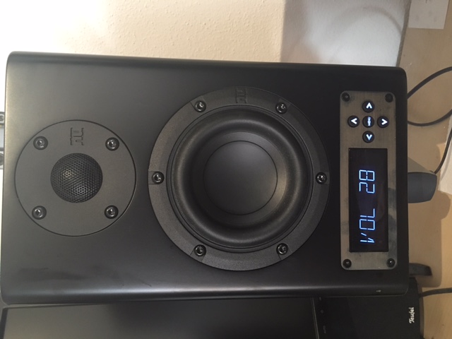

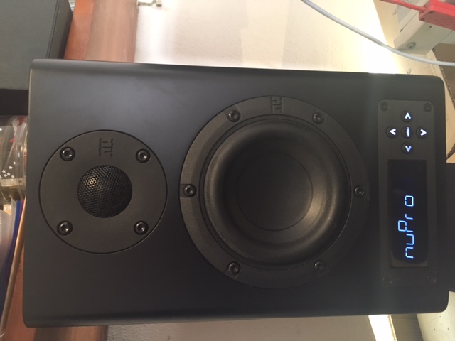

Hmm, ich habe ein ähnliches Problem mit meinen etwa 1,5 Jahre alten NuPro100. Leider aber nicht am Verstärkermodul, da könnte ich mit leben, sondern bei der Frontplatte. Und ich habe keinerlei direkte Sonneneinstrahlung. Bei der linken Box sieht mann deutliche Farbveränderungen, und zusätzlich ist die alte Farbe noch in Flecken zurück geblieben
. Die Boxen funktionieren und klingen auch toll, aber auf diese unschönen Stellen fällt halt immer der Blick direkt drauf
