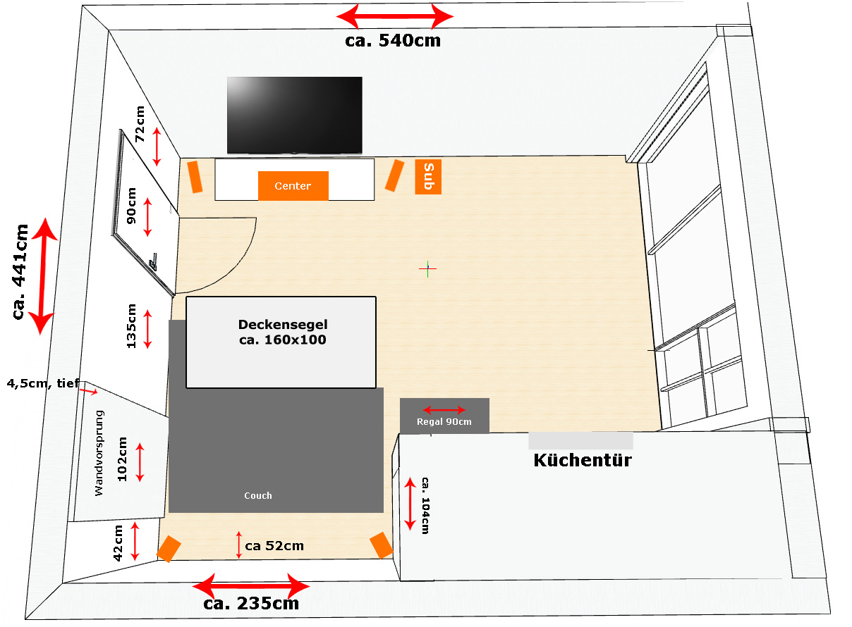

Als Deckensegel wurde mir bisher eine, für mich relativ große und schwer im Wohnzimmer unterzubringende, Fläche empfohlen.
Mittlerweile habe ich mir mal Deko-Basotect bestellt und es an die Decke gehalten um zu schauen wie es wirkt.
Ganz offen, sieht absolut ... aus. Mit Optik/Geschmack hätte eine derartige Deckensegelanordnung in meinem Wohnzimmer nichts mehr zu tun.
Ist dann der Gesamteindruck "Tür, Ende Teppich, Stuck", der nicht passt.
Da werde ich glatt (positiv) neidisch auf die ganzen Wohnzimmer, die Deckensegel als geiles Styleelement mit einbringen können.
Jetzt habe ich mal den Rechner von bmzc.de bemüht. Ich bin dann doch recht überrascht gewesen.
Demnach würde für die Erstreflektion ein Deckensegel mit ca. 160x50cm reichen. Der erste Aufsatzpunkt bei den Frontboxen ist ungefähr 1,30 Meter entfernt.
Optisch denke ich, könnte ich es gut auf 160x100cm ausweiten.
Klar, mehr Deckensegel würde den Nachhall noch beeinflussen aber für die wichtigen Erstreflektionen müsste meine Planung doch ausreichen oder?
Denke mein 150x75cm Absorber an der Rückwand, wird auch noch seine Arbeit leisten.
Was denkt ihr darüber? Habe ich irgendwas nicht bedacht?

Re: Deckensegel: Positionierung, Maße, Optik?
Hallo Haihappen,
mit der Zusammenstellung Rückwandabsorber plus kleines Deckensegel wirst du auf jeden Fall eine hörbare Verbesserung erreichen. Gebe nur zu bedenken, dass besondere Vorsicht bei der Positionierung des nur 1m schmalen Deckensegels geboten ist. Denn 20-30cm verschobene Position können da schon eine Menge bewirken und die Erstreflexionen werden ggfs nicht sauber absorbiert.
Deshalb vorher wirklich genau messen, am besten mit Spiegelmethode: Vom Sitzplatz / Hörposition solltest du über den Spiegel (den dir deine Gemahlin oder ein hilfsbereiter Helfer an die Decke hält) auf die Hoch-Mitteltoneinheit der Nulines schauen können. Dann ist die Mitte des Segels gefunden.

Wenn Du am Rahmen des Segels Stuckleisten anbringen würdest, würde das optisch gefälliger werden ?
