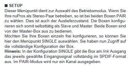

Irgendwie bekomme ich die NuPro nicht zum Laufen.
Ich habe die linke Box über ein SPDIF am "link" zum "spdif" am rechten Lautsprecher angeschlossen.
An der linken Box wird via USB der Laptopn angesprochen.
Ton kommt jeweils nur aus der Box raus, aus welcher auch das USB-Kabel kommt.
Bereits beide Lautsprecher getauscht, jedoch ohne Erfolg.
Hat jemand eine Idee?
Welcher Schritte sind noch notwendig?

Vielleicht waren die Boxen zu Beginn ja verstellt, also müssen sie beide auf "Pair" gestellt werden.
Evtl. hilft auch kompletter Reset der Boxen oder aber einfach mal beide Boxen 15 Minuten vom Strom nehmen. Manchmal "verhaspeln" sie sich und für einen kompletten Neustart müssen alle Kondensatoren hinreichend entladen sein.
