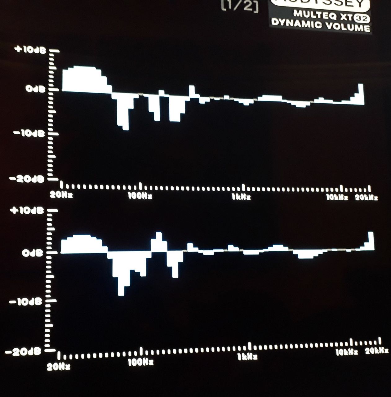

Also das ist die Messkurve mit Bassschalter reduziert.
Hierbei sind es nur bis 10db.
Meine ls sind momentan die nv30.
Ok die Aufstellung ist grottenschlecht.
Momentan höre ich aber öfter auf pure direct.
Bin aber noch dabei dran...
Wie sieht denn die Kurve bei euch aus oder welche ist noch im guten Rahmen.
Mich wundert das die Höhen angehoben werden nach dem einmessen, danach wird es mir zu schrill.
Habe nun den Schalter von Höhen abgesenkt.

Und hier die Info Taste wie ich die Einstellungen bei letztem nutzen eingeteilt hatte.

stell mal Dyn Volume auf aus
Bei Dyn EQ auf aus.
An den Lautsprechern alles auf neutral
Dann neu einmessen.
Dann die Kurve anschauen.
Ist dann die Kurve wie gezeigt im Bassbereich immer noch so "wellig", so viel auf und ab,
dann MUSST du mit der Aufstellung spielen, bis das deutlich harmonischer aussieht.
Danach wenn es ausgeglichener ist und beim Hören etwas Bass fehlt den DYN. EQ auf -10db.
Dyn Volume aus lassen.
Wenn du die Lautsprecher nicht verschieben kannst benötigst du einen Subwoofer, oder zwei...aber nicht irgendeinen
