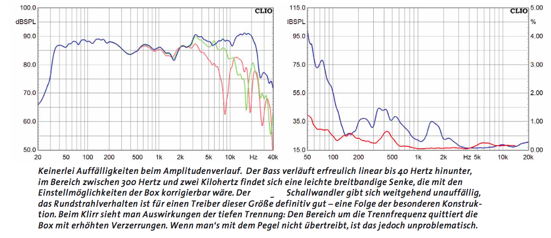

ich habe mir in den letzten Tagen einmal das neue "HiFi-Lautsprecher Test Jahrbuch 2018" von Hifi-Test zu Gemüte gezogen.
Erstaunt bin ich dann doch immer wieder, dass es scheinbar eine unendliche Menge von Lautsprecher Herstellern gibt.
Und dann umso mehr, wenn ich dazu die Preise sehen.
Noch mehr erstaunt es mich aber, wenn ich mir dann die Grafiken der Frequenzgang Messungen und die Kommentare der Redakteure anschauen.
Ich dachte immer, das diese Linear sein soll und es nur eine Auslegung für unverfälschten Klang gibt.
Hier mal ein Auszug: Wenn ich mir dazu die Kurven von nubert in der vergleichbaren Klasse anschaue, stellt sich die Frage, übertreibt es nubert oder haben die anderen in der Schule nicht so aufgepasst?
Oder ist das alles nicht soooo wichtig und es zählt das gesamte ganze??
Bin auf eure Meinung dazu gespannt.
