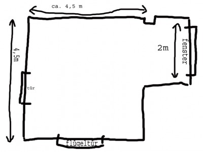

Moin,
wie würdet ihr in diesem zimmer meine 5.1 anlage aufstellen?
als da währen :Nl284 front, Phantomcenter, Nl24 hinten, subwoofer.
es ist ein altbau, ca 3,2m deckenhöhe, holzboden,und, jaha, noch vollkommen leer!
ich bin also noch völlig frei in der planung.
hat jemand eine gute idee?
gruß, fabian

Optimal wäre ja eine symmetrische Aufstellung, so dass die Fontlautsprecher zu den Seitenwänden die gleichen Abstände haben. Das wäre bei der linken und der unteren Wand gegeben, aber da sind ja Türen. Also bliebe nur die obere Wand für die Front?!

so in etwa habe ich mir das auch gedacht, dann könnte der bass vielleicht durch die geöffnete flügeltür
"verschwinden", ohne allzuviele reflexionen ( nur so laienhaft gedacht).
habe aner kürzlich über eine diagonale aufstellung gelesen, soll auch vorleilhaft sein?

Schließe mich "dobbs" an.
Front an die obere Wand.
Rears rechts / links von der Flügeltür.
Durch die Flügeltüre kommst Du auch nicht in Versuchung, den Sitzplatz direkt an die Wand zu packen...
