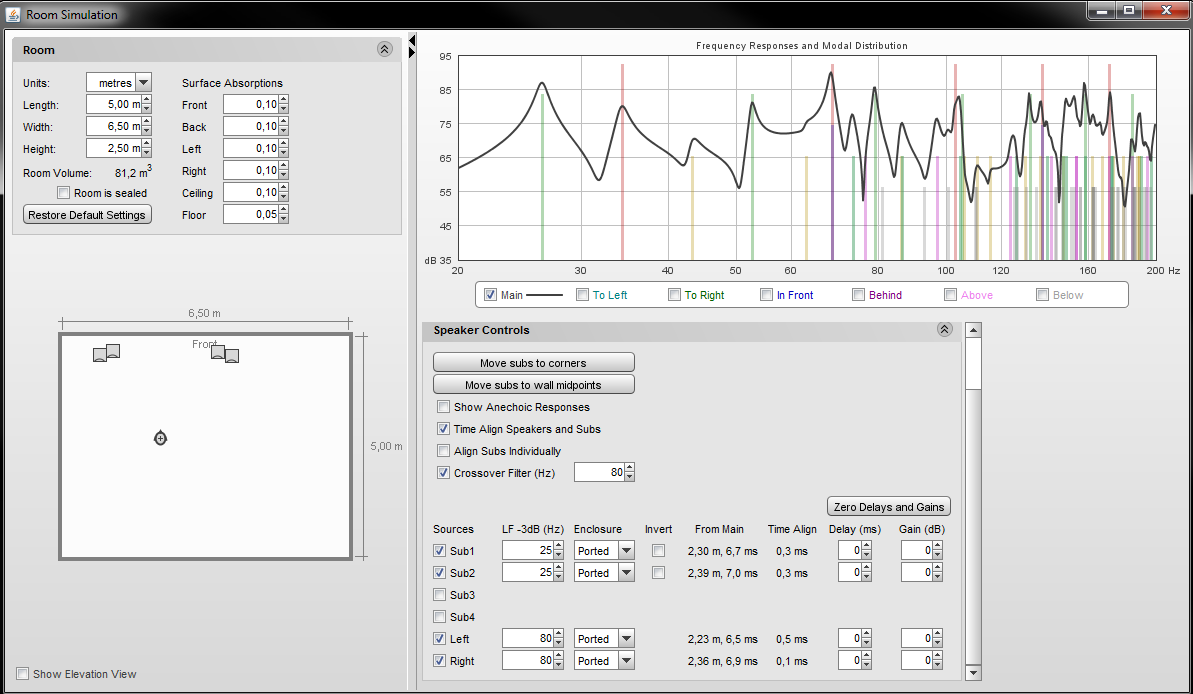

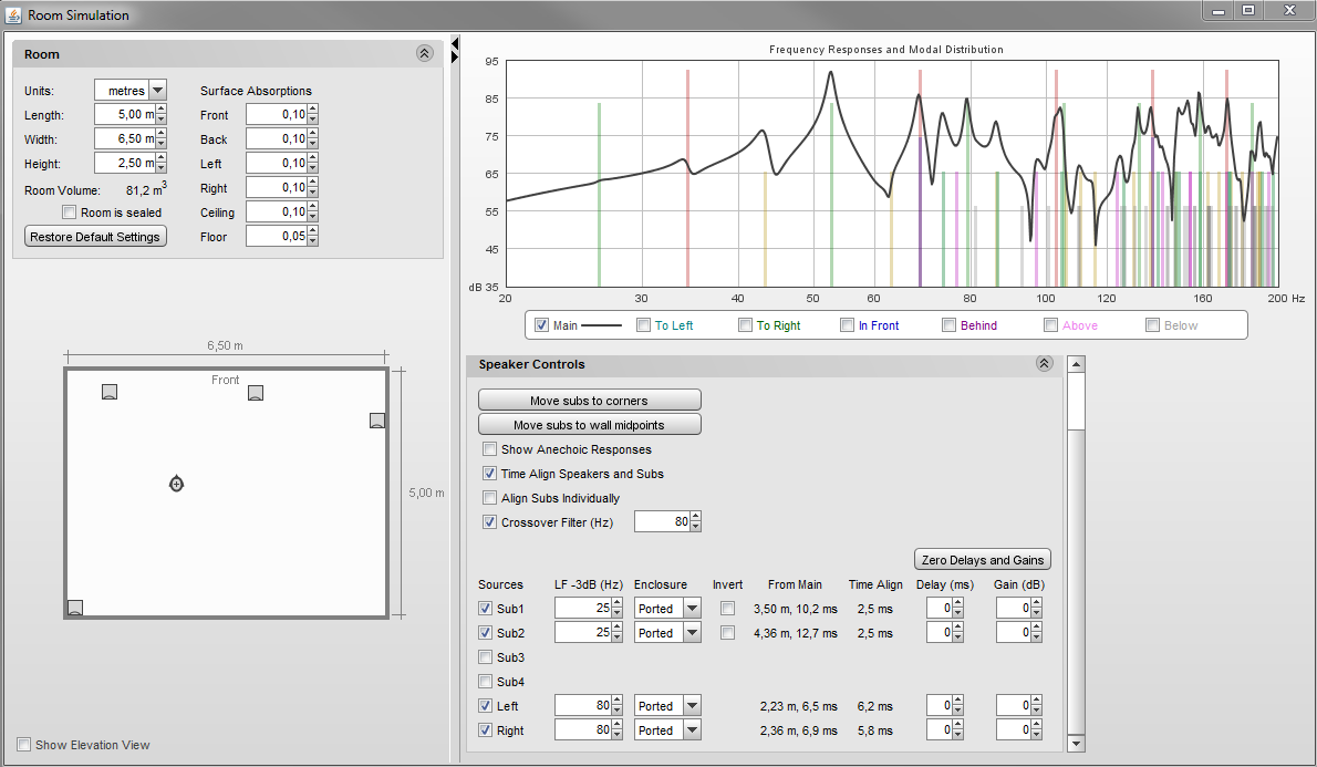

Wenn ich einen Sub hinten links in die Ecke, den anderen vorne rechts (fast in die Ecke) positioniere, sieht es laut Simulation gar nicht mehr so schlecht aus, sofern ich das Tool richtig bedient habe. Vorher war es so laut Simulation.
Stelle ich den hinteren denn mit Membran zur Leinwand und den vorderen mit Membran zu mir? Muss ich dann eine Phase drehen? Oder den Subwoofer sogar Richtung Hörplatz drehen?
EDIT: Korrigiere, die hintere linke Ecke auf der Grafik gibt es in echt ja gar nicht. Der Sub stünde weiter vorn, macht aber hier fast keinen Unterschied. Ist natürlich schwierig das nun auf meinen Raum anzuwenden (ist ja kein Rechteck).

Habe nun zum Test einen Subwoofer vorne rechts an der Wand und einen hinten links an der Wand. Übergangsfrequenz zur Front habe ich mal auf 60Hz angesetzt. Dann ein 60 Hz Signal ausgegeben und mit SPL am Hörplatz gemessen (wobei man das auch deutlich hört) und dabei die Phase von vorne rechts eingestellt und anschließend von hinten links dazu eingestellt. Beide Subs witzigerweise auf 180°. Ein Sweep von 20 bis 100 Hz lässt einige Überhöhungen raushören, jedoch keine großartigen Löcher mehr. Ich hoffe meine Audyssey Messung bekommt das nun raus.
