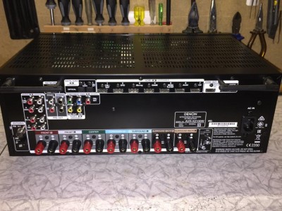

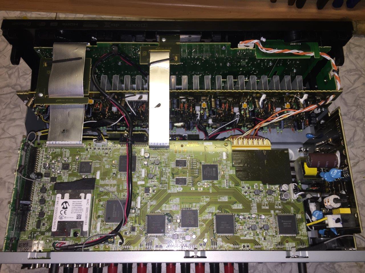

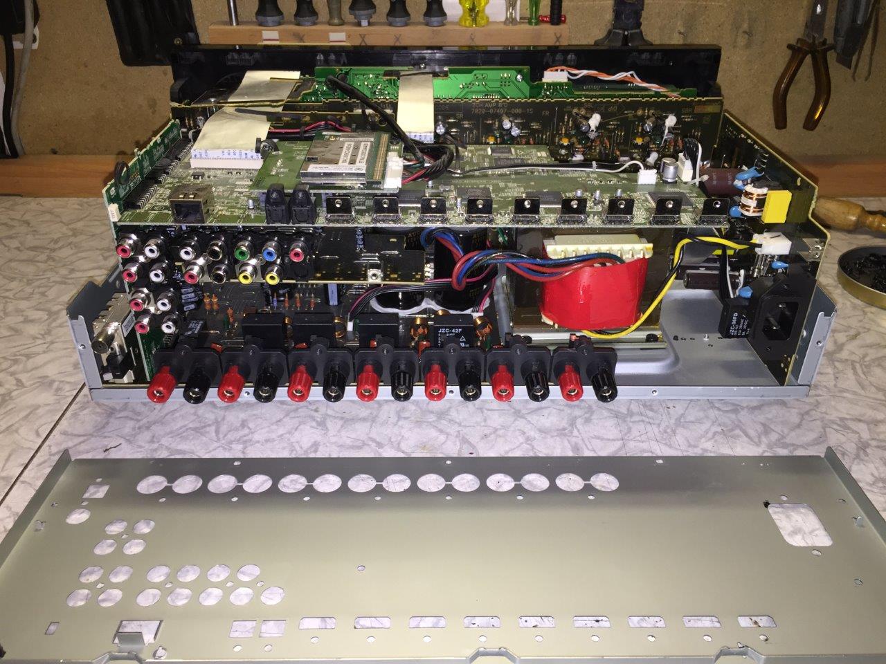

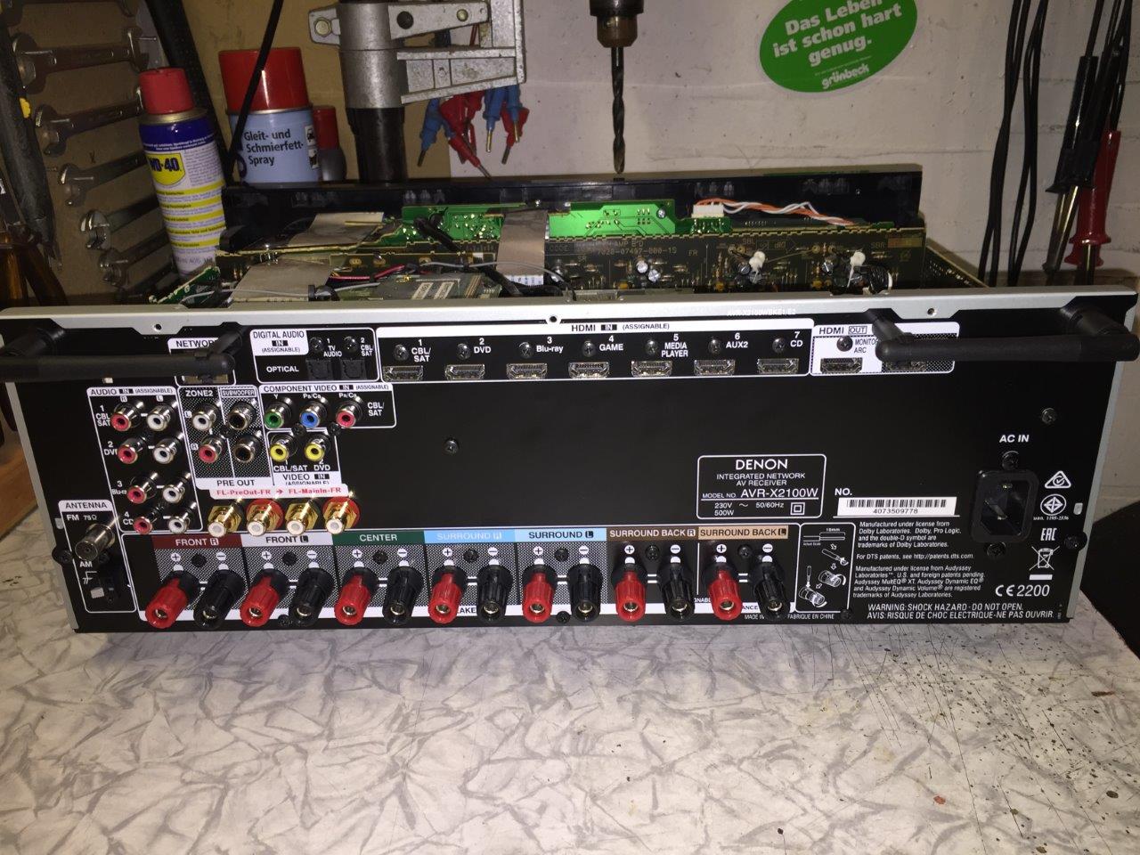

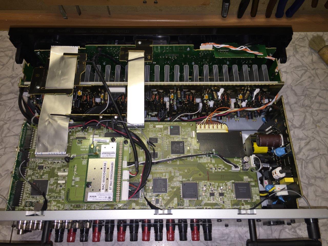

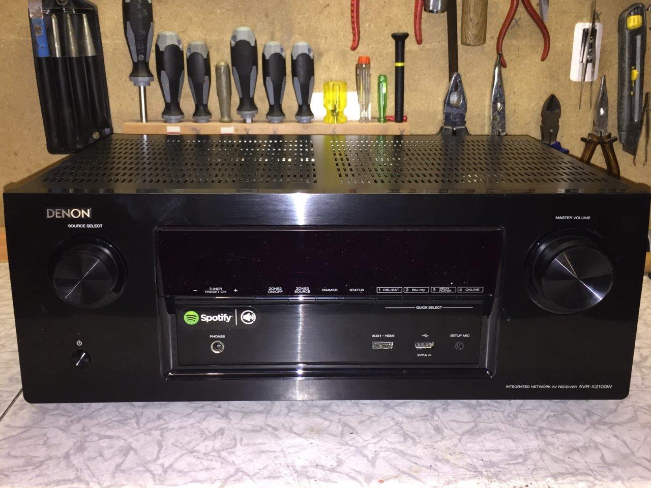

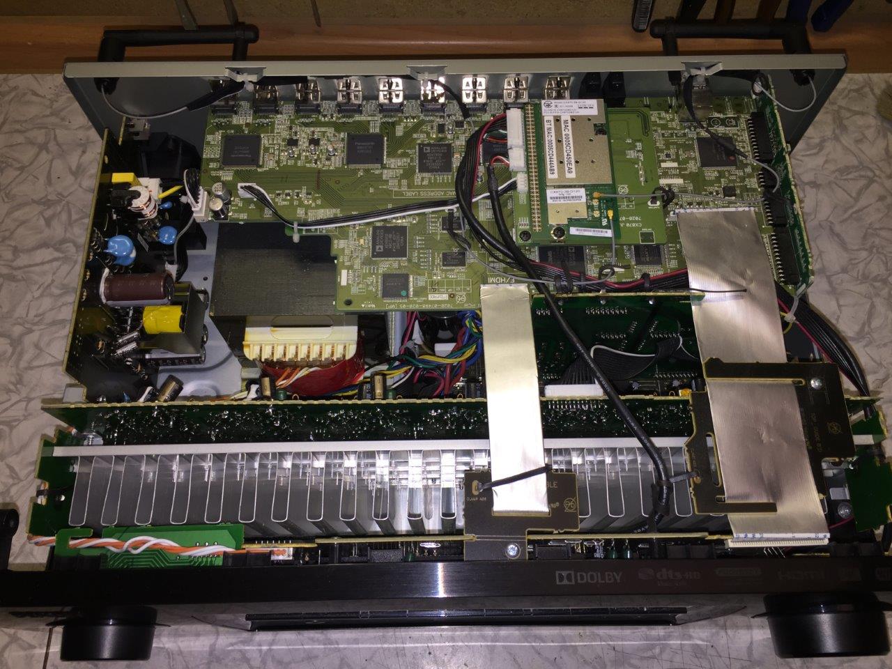

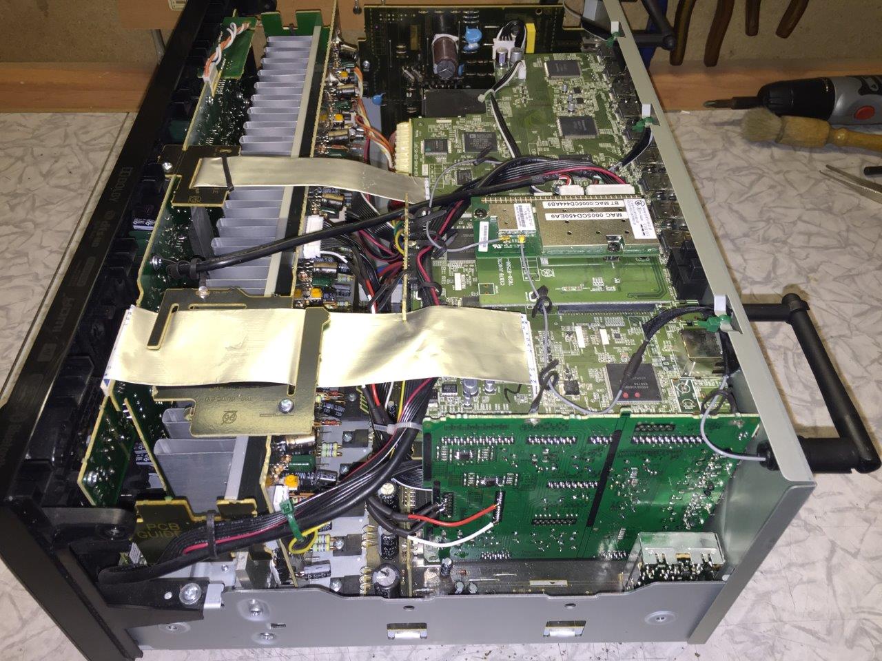

Bild 01 bis 04 = Originalansichten Front/Hinten/Innen:

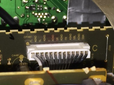

05

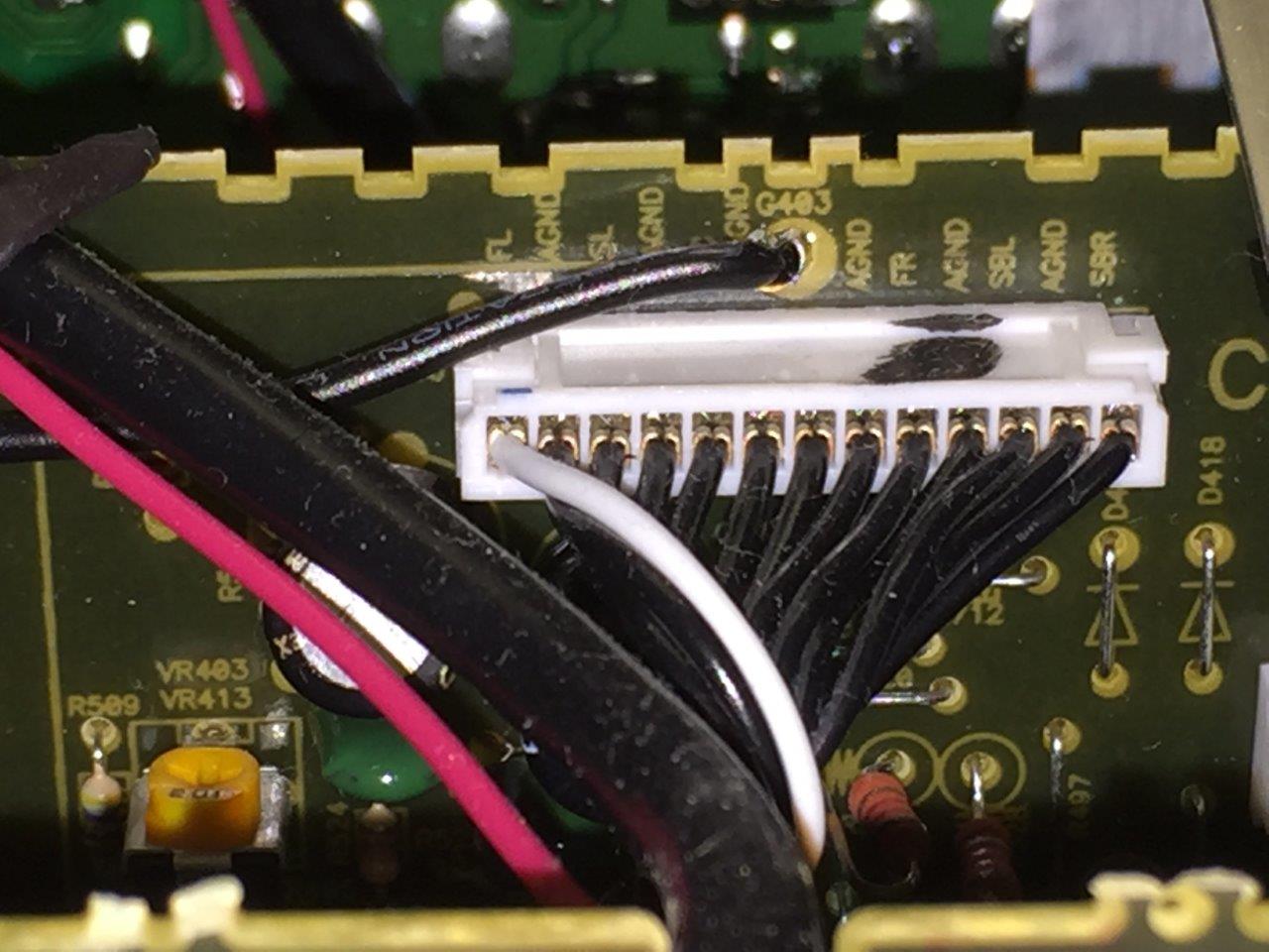

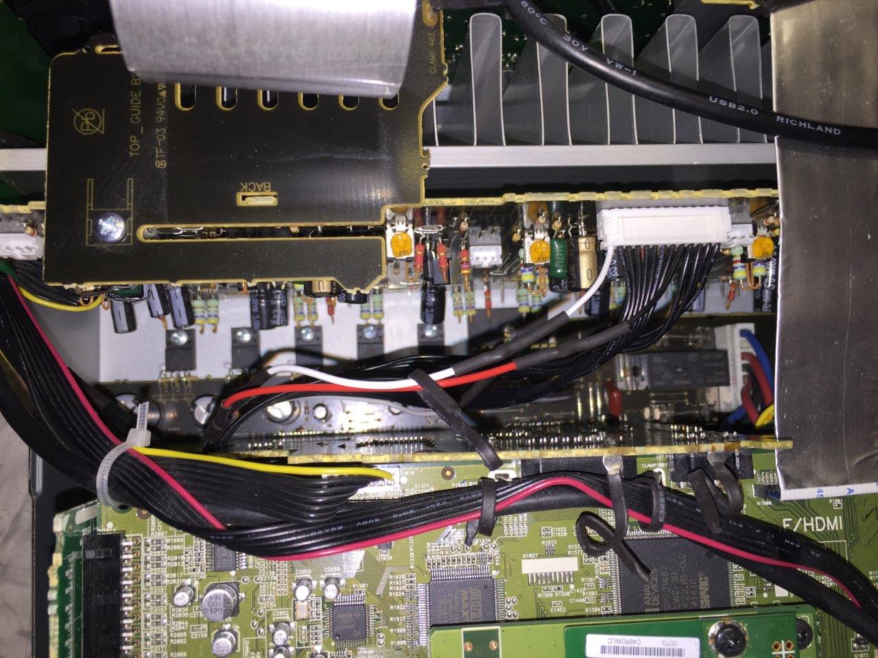

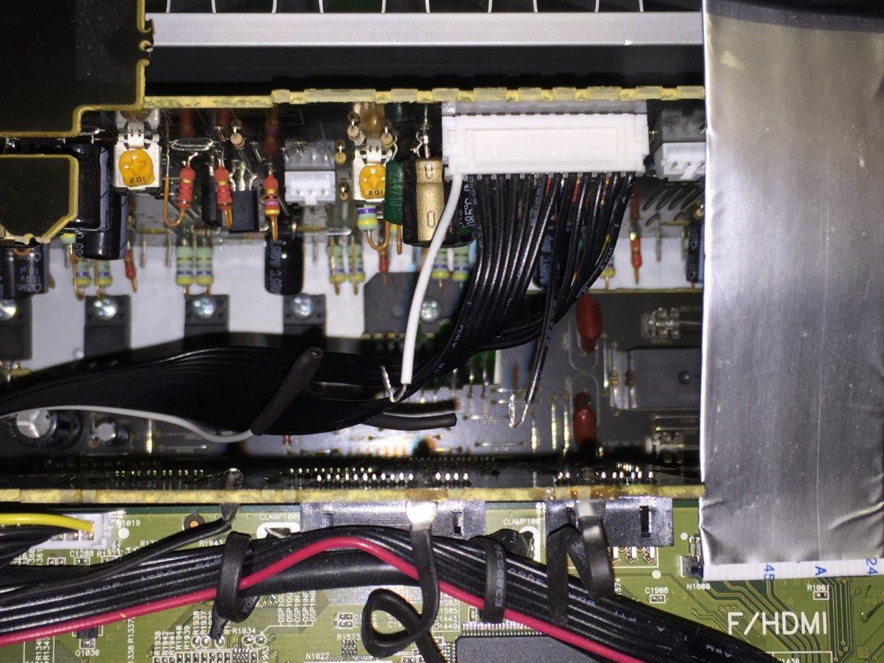

Der "übliche Verdächtige", der Signal-Übergabestecker von Vor- zur Endstufe; PIN1 (ganz links) = FRONT-Links-MainIn, PIN9 (von links) = FRONT-Rechts-MainIn.
Hier wird im Zuge des Umbaus die Auftrennung vorgenommen.

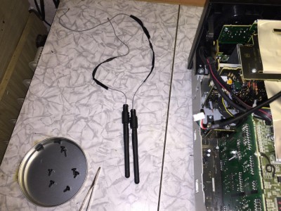

Erster Schritt der Demontage; Die WLAN-Antennen müssen raus...
(äußerste Vorsicht & Fingerspitzengefühl beim Abnehmen der kleinen Antennenstecker am WLAN-Modul :!: )

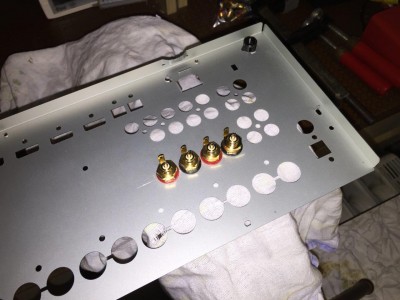

07
...denn erst dann ist die Rückwand demontierbar...
08

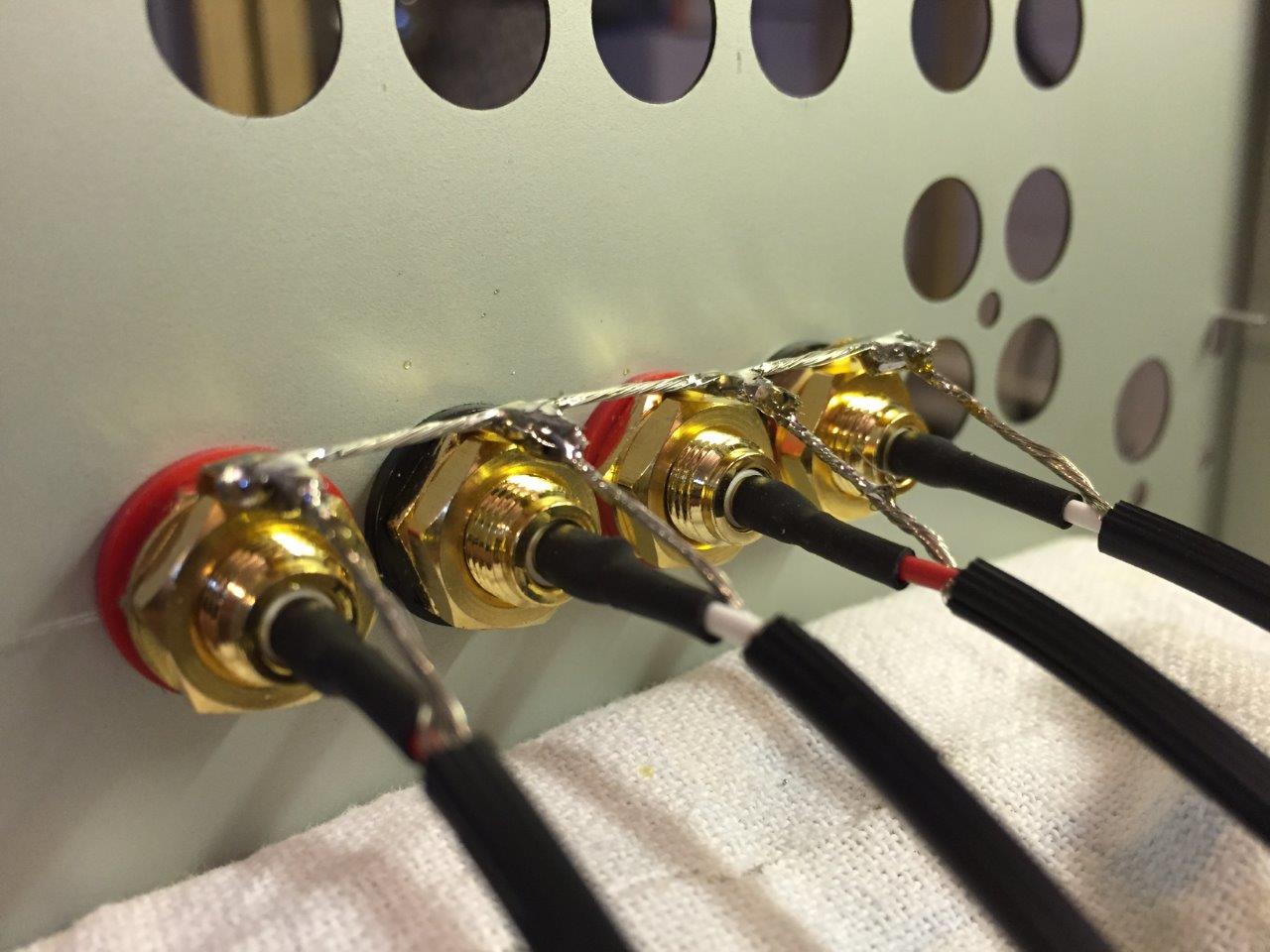

...und die isolierten Cinch-Einbaubuchsen können wie hier gezeigt eingesetzt werden.
09

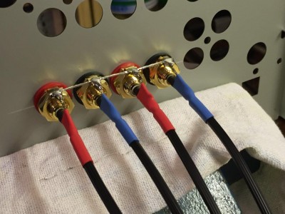

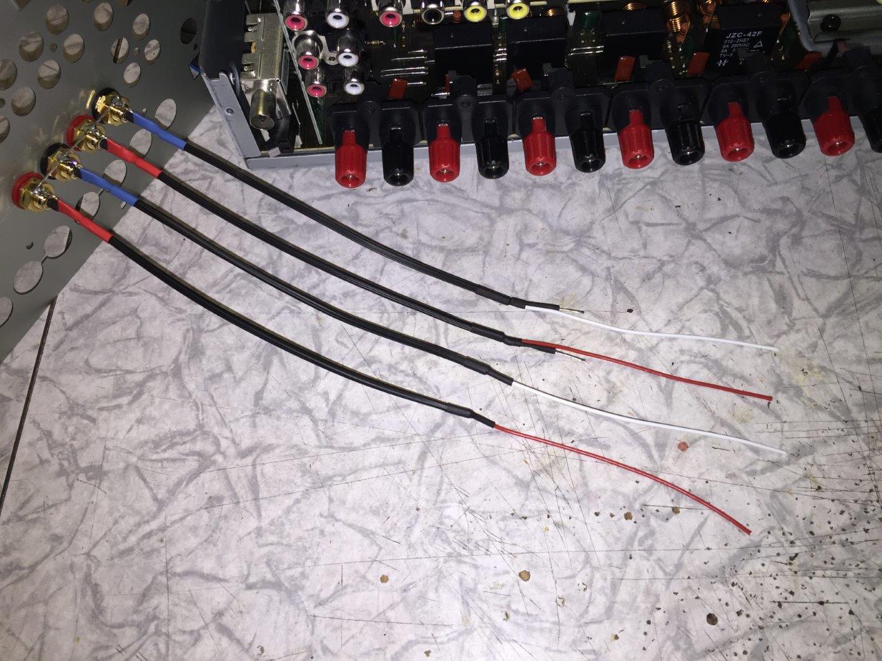

An die Einbaubuchsen wird "wie üblich" das ML238-Kabel angelötet und die Buchsen mit einer Massebrücke versehen.
Zuletzt geändert von rudijopp am Do 31. Mär 2016, 08:32, insgesamt 1-mal geändert.
rudijopp
Teil3: Umbau/Auftrennung DENON AVR-X2100 f.ATM u.a.
Beitrag von rudijopp »
Die Bilder zum Vergrößern anklicken !

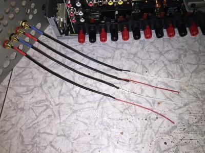

10
Fertig eingeschrumpft.
11
Ich (Dusselkopp :? ) hab leider vergessen die Kabelzuschnitte auszumessen bzw. mir das zu vermerken, ergo messt bitte kurz selbst, daß die Kabellänge zu den Übergabestellen (Bild12-16) reichen :!: Der Zuschnitt (Gesamtlänge) ist schätzungsweise 30cm gewesen.
Die beiden Kabel mit rausgeführter Masse/GND sind die PreOut-Kabel, die anderen die MainIn-Kabel (ohne Masse/GND, nicht erforderlich weil über Cinchbuchsen-Massebrücke "abgeschirmt").

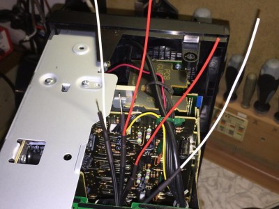

12
Rückwand wieder montieren und die Kabel dabei wie gezeigt durchführen.
Direkt bei dieser Durchführungsstelle befindet sich auch die Platine wo wir nachfolgend (Bild15) das PreOut-Signal "abgreifen".

Vorbereitung der MainIn = Signalkabel PIN1 & PIN9 (siehe Bild05) durchtrennen, die Kabelenden von der Vorstufe kommend einmal umknicken & einschrumpfen...
14
...und dann die MainIn-Signalverbindung herstellen (weiss=FRONT-Links, rot=FRONT-Rechts) und auch das einschrumpfen.

15

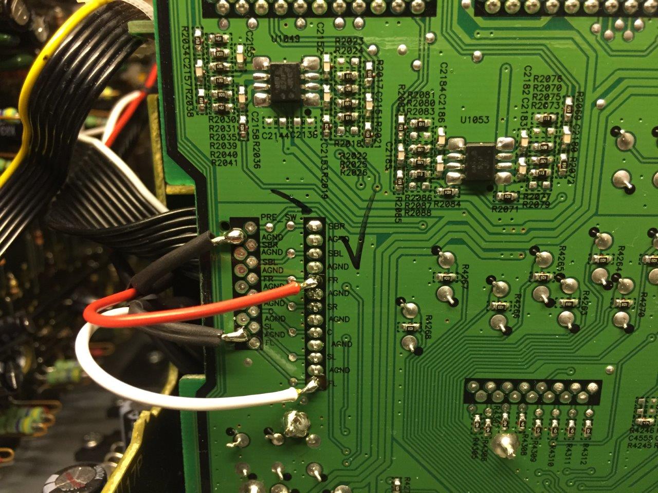

PreOut-Signal und Masse/GND "greifen wir hier ab" = PIN1 FRONT-Links (ganz unten) und PIN9 FRONT-Rechts (von unten gezählt). Masse/GND wie gezeigt anlöten.
16
Alles wieder zusammengebaut. PreOut-Punkte mitte/unten sind gut zu erkennen und die MainIn "etwas versteckter".

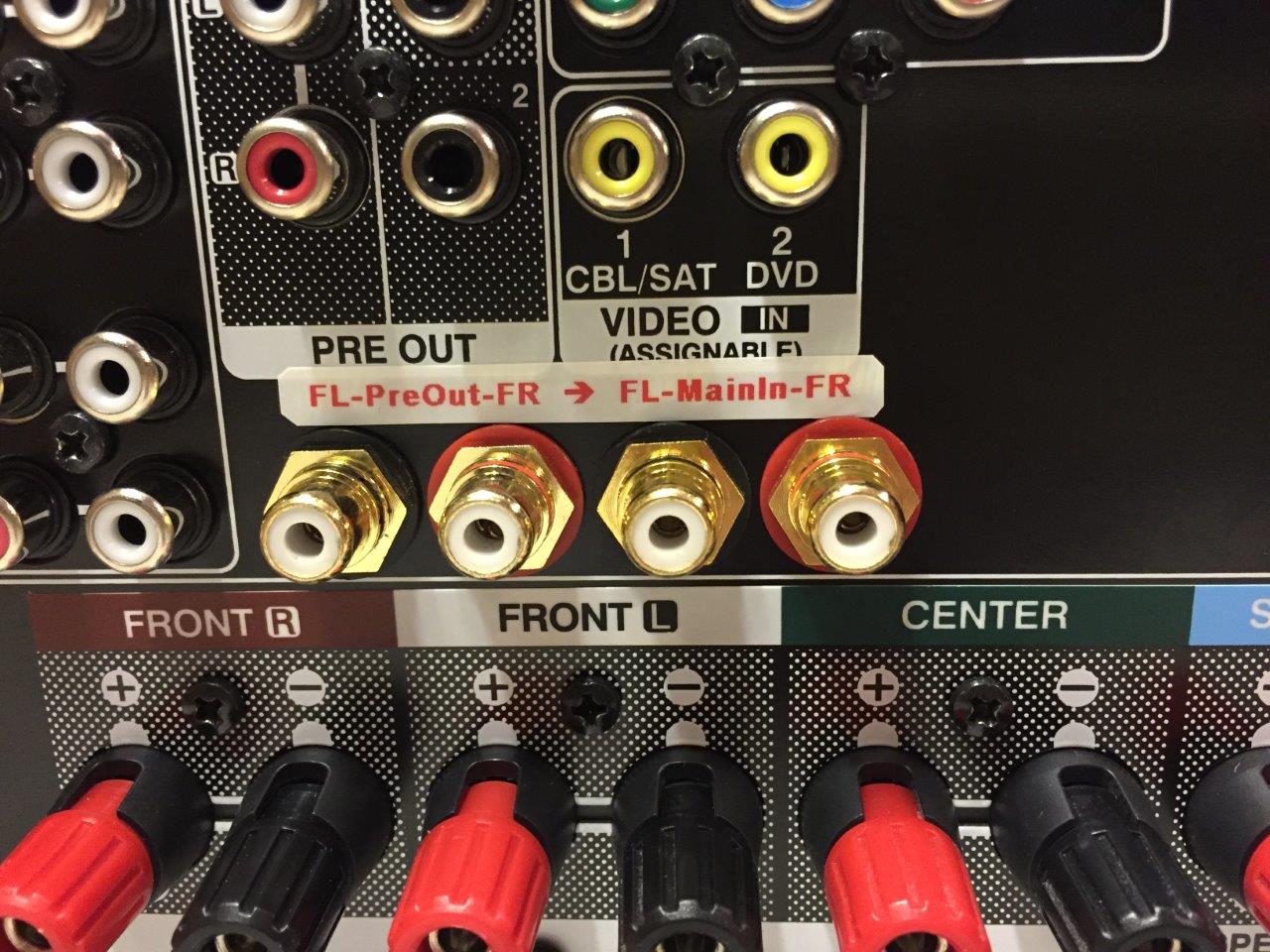

Die "neue" Rückwand mit PreOut- und MainIn-Cinch-Einbaubuchsen (isolierte!) 8)
18
Detailansicht davon.
Beim abschließenden Test funktionierte erwartungsgemäß alles bestens :D

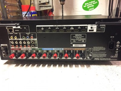

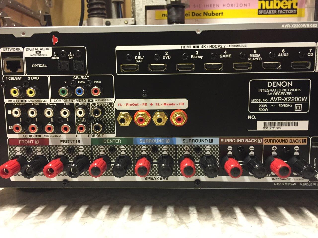

Original Rückwand des X2200
Zum X2100 leicht unterschiedliche Innenansicht
Kanalbelegung des Übergabesteckers-Vor-Endstufe ist identisch
Kanalbelegung beim PreOut-Anschluss ist identisch, nur Platinenlayout etwas anders
neue Rückwand des X2200 mit PreOut-MainIn-Buchsen
Restliche Vorgehensweise ist identisch zum X2100 -> http://www.nubert-forum.de/nuforum/view ... 71#p888871 8)

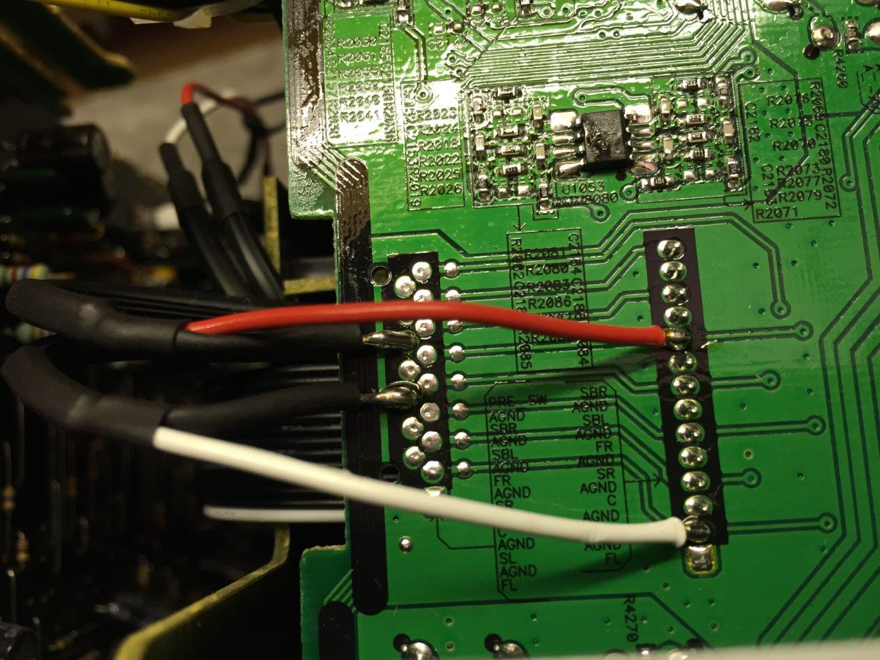

kurze Info vom Denon AVR-X2400 8)

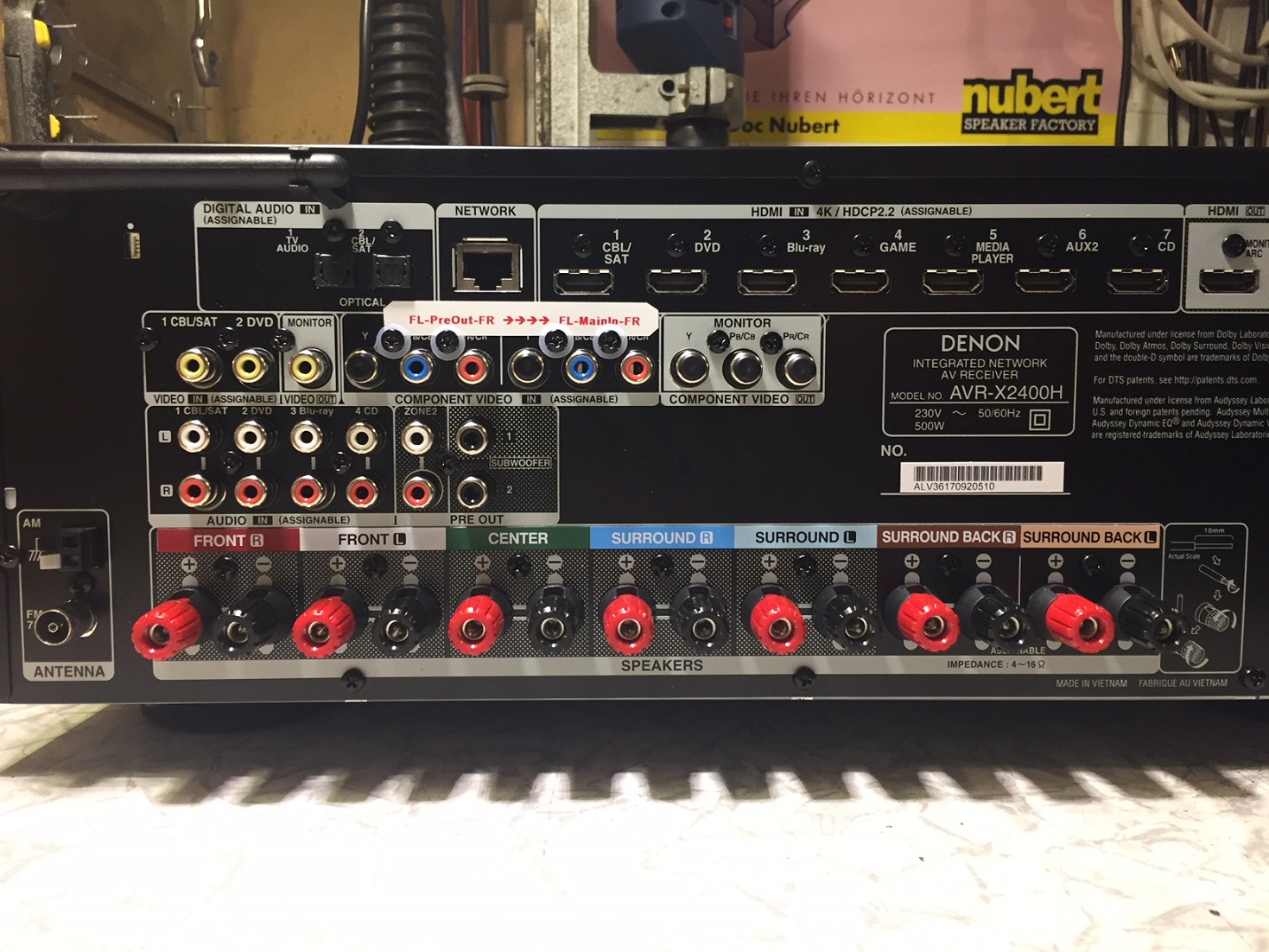

Der X2400 ist prinzipiell identisch dem X-2200 auftrennbar, also mit PreOut- & MainIn-Buchsen rechts neben den SUB-PreOut,
aber, Dank reichlich Komponent-Buchsen (die der X2100/X2200 nicht haben) sind alternativ diese umfunktionierbar
(gleiches Massepotential wie Analog-Audio) 8)
Der Umbau bleibt dabei prinzipiell gleich (von PreOut zu MainIn), nur dass dann die im Signalweg direkt an den Komponent-Eingängen/-Buchsen befindlichen Kondensatoren & 75Ohm-Widerstände ausgelötet werden, damit die Buchsen frei nutzbar sind (4x das Ganze / welche Buchsen -> siehe Bild).
PreOut- & MainIn-Signalkabelverbindungen erfolgen dann direkt an die Signlalleiter-PINs der Buchsen. Zusätzliche Masseverbindung ist nicht erforderlich.
Fertig sieht das Ganze dann so aus:
