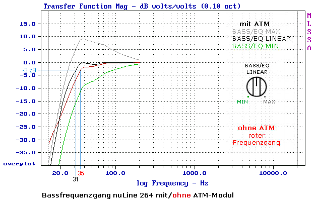

Unter den "Technischen Infos" wird der Frequenzbereich für einen LS über einen Schalldruckbereich angegeben.
Für die 264 heißt dies, bei einer Welligkeit von 6 dB (+-3dB) spielt der LS angeblich von 35-23kHz. Wenn der mittlere Schalldruck an das "oberen Ende" des Bereichs "geschoben" wird, bleiben für den Tiefton -6dB (das deckt sich dann mit den Messungen in den Magazinen).
Das ist aber etwas völlig andres als die gebräuchliche f3-Angabe (-3dB Abfall zum Bezugsniveau/mittleren Schalldruckpegel - genaue Definition kann ich leider nicht liefern) der unteren Grenzfrequenz.

Du schreibst ständig was von "f3", was meinst du damit?
Hier ist übrigens der Frequenzgang des 264 mit (schwarze Linie für die "Linear-Einstellung") und ohne (rote Line) ATM. Bei 40 Hz ist der Abfall ohne ATM nicht mal 2 dB...
Das ist die eigentlich gebräuchlichste Angabe der unteren Grenzfrequenz bei LS. Wie ich schon schrieb, kann ich mit einer amtlichen Definition nicht aufwarten:
Manche Hersteller geben -6dB oder sogar -10dB als untere Grenzfrequenz an, was nicht mehr viel Sinn macht.
Hier ist übrigens der Frequenzgang des 264 mit (schwarze Linie für die "Linear-Einstellung") ....
Hmm, das ist seltsam. Hab auch einen Test gefunden in dem der 264 ein f3 unter 40Hz bescheinigt wird....und nicht wie bei Audio/Stereoplay um 60Hz.

ctrl hat geschrieben:Hmm, das ist seltsam. Hab auch einen Test gefunden in dem der 264 ein f3 unter 40Hz bescheinigt wird....und nicht wie bei Audio/Stereoplay um 60Hz.
Der 60Hz-Wert mag je nach Bezugspunkt stimmen, zeigt aber nur, dass diese f3-Angabe alleine eben auch sehr irreführend sein kann. Man sieht ja an den Kurven, dass der Frequenzgang bis unter 40 Hz nur wenig abfällt. Die 264 ist damit wesentlich näher an der NV 60 als an einer kleinen Kompaktbox, die tatsächlich sofort unterhalb von 60 Hz in den Sturzflug übergeht.
