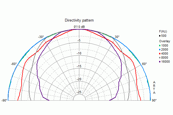

Indianer
Re: Wieviel Leistung vertragen Hifi Hochtöner?
kann jemand die Abstrahlcharakteristik erklären? dankechimaira hat geschrieben:http://www.visaton.de/de/produkte/chass ... 5-sc-8-ohm
sogar bei 8 kHZ noch "perfekt" bis 30°, aber bei 4 kHz nicht?

Die Spitze zwischen 20 und 30 kHz ist eine typische Hartmembranresonanz - Hörbarkeit für Nicht-Fledermäuse ist umstritten. Medien in CD-Qualität enthalten sowieso keine Frequenzen über 20 kHz, so dass hörbare Störungen höchstens "doppelt über Bande" (Klirrprodukt regt Resonanz an, Resonanz bewirkt Intermodulationsprodukt im hörbaren Bereich) möglich wären.chimaira hat geschrieben:Auf dem Diagramm fällt der Wirkungsgrad aber bis 10.000 hz um 7-8 db ab und geht ab 20.000 wieder krass nach oben. Ob das gut klingt
Den krummen Frequenzgang muss die Weiche natürlich geradebiegen, Perfektionisten dämpfen auch die Ultraschallresonanz mit einem Schwingkreis in der Weiche.
