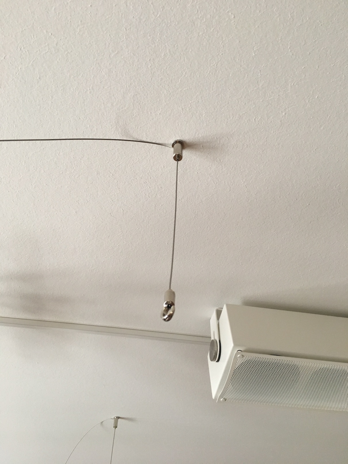

- Deckenabhänger mit Haken (Abstandshalter.com)
