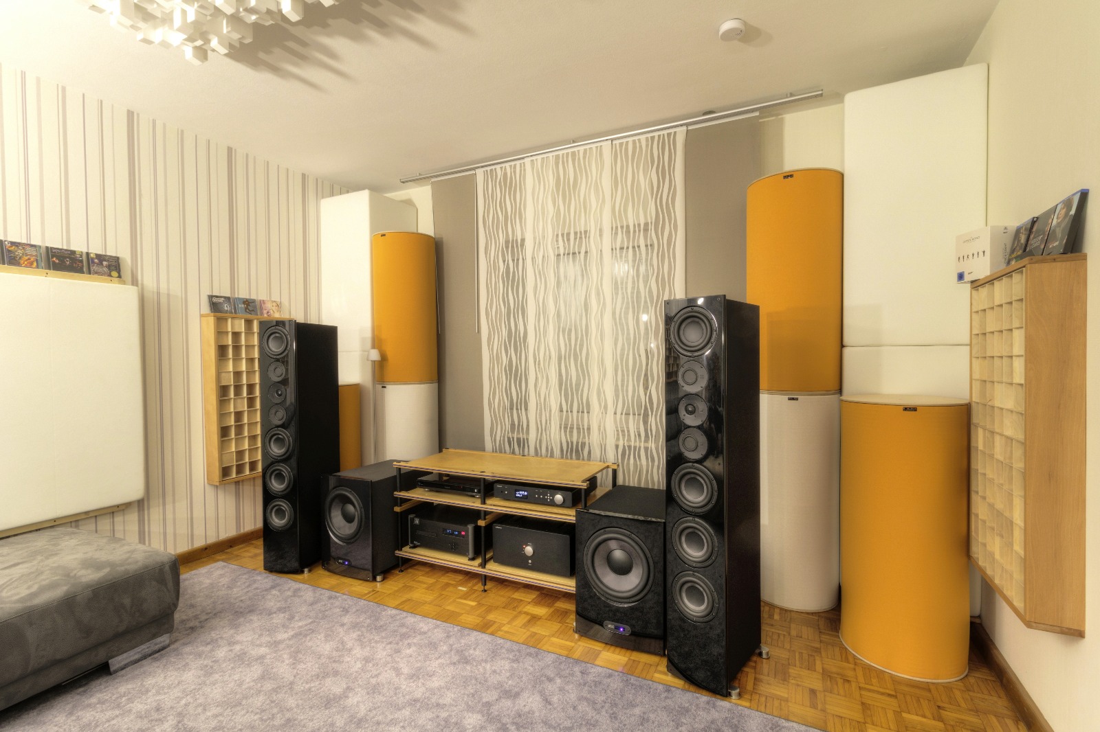

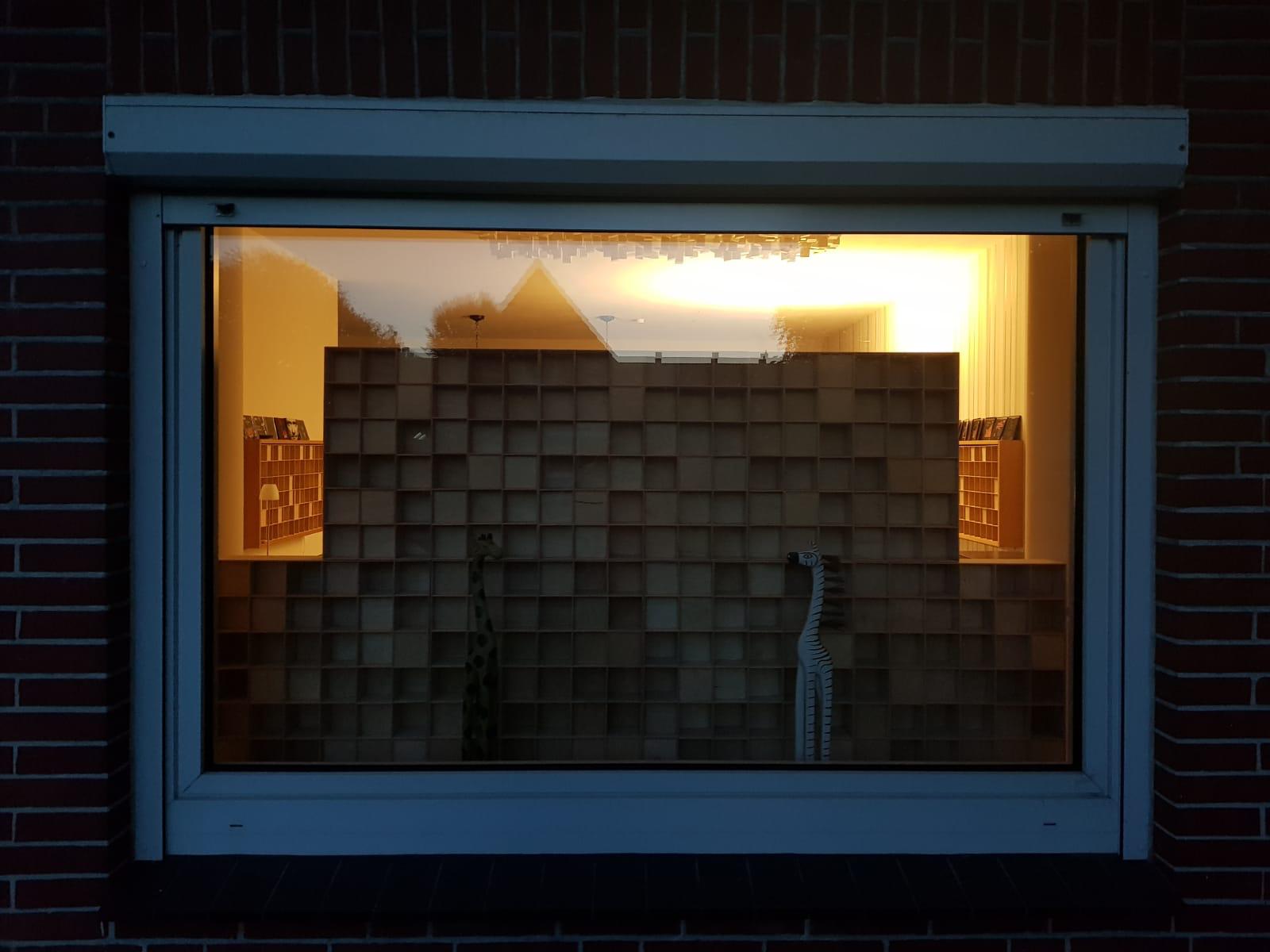

Die Suche nach einer Lösung, um meine wohl einzigartige "Gardine" optisch von aussen zu verstecken habe ich eingestellt.
Müssen sich die Nachbarn halt dran gewöhnen...

Fenster blickdicht von innen folieren, kostet keine 10 €.puni hat geschrieben:Die Suche nach einer Lösung, um meine wohl einzigartige "Gardine" optisch von aussen zu verstecken habe ich eingestellt.

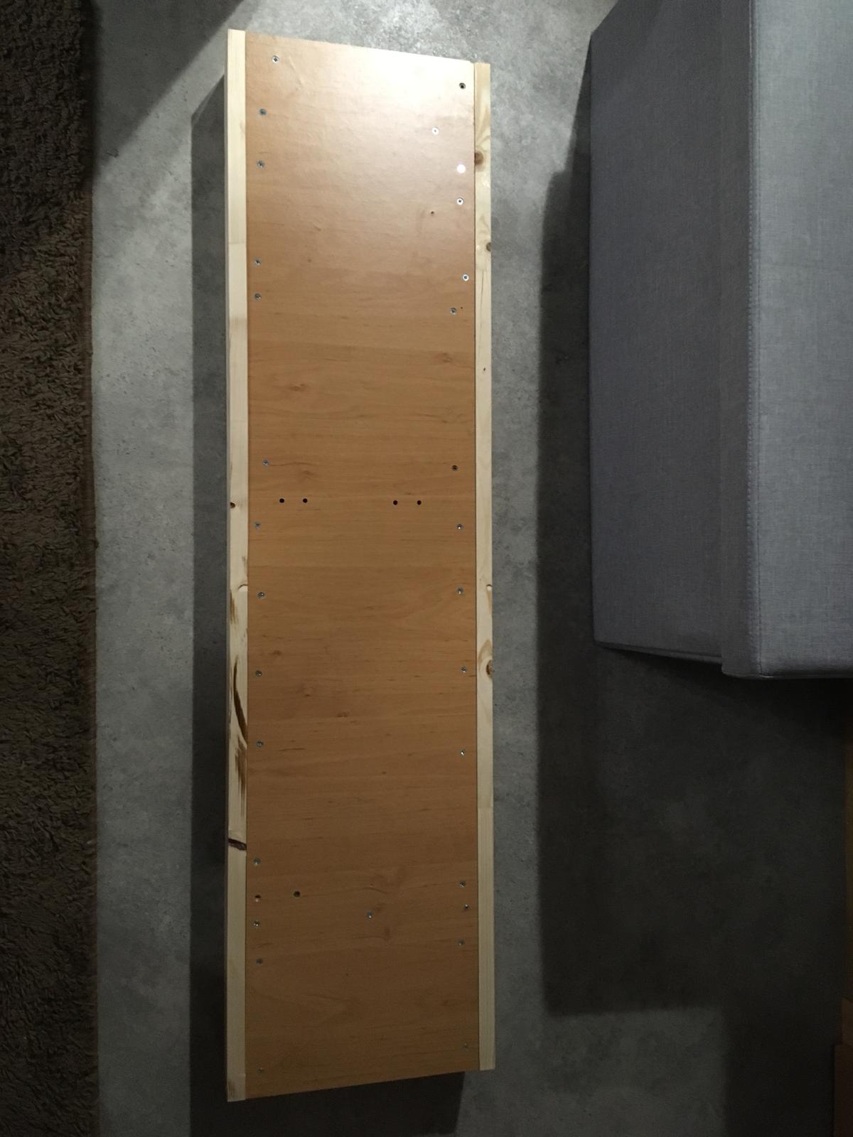

Re: Bassabsorber und Diffusoren

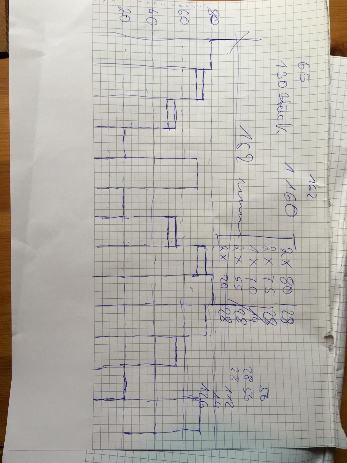

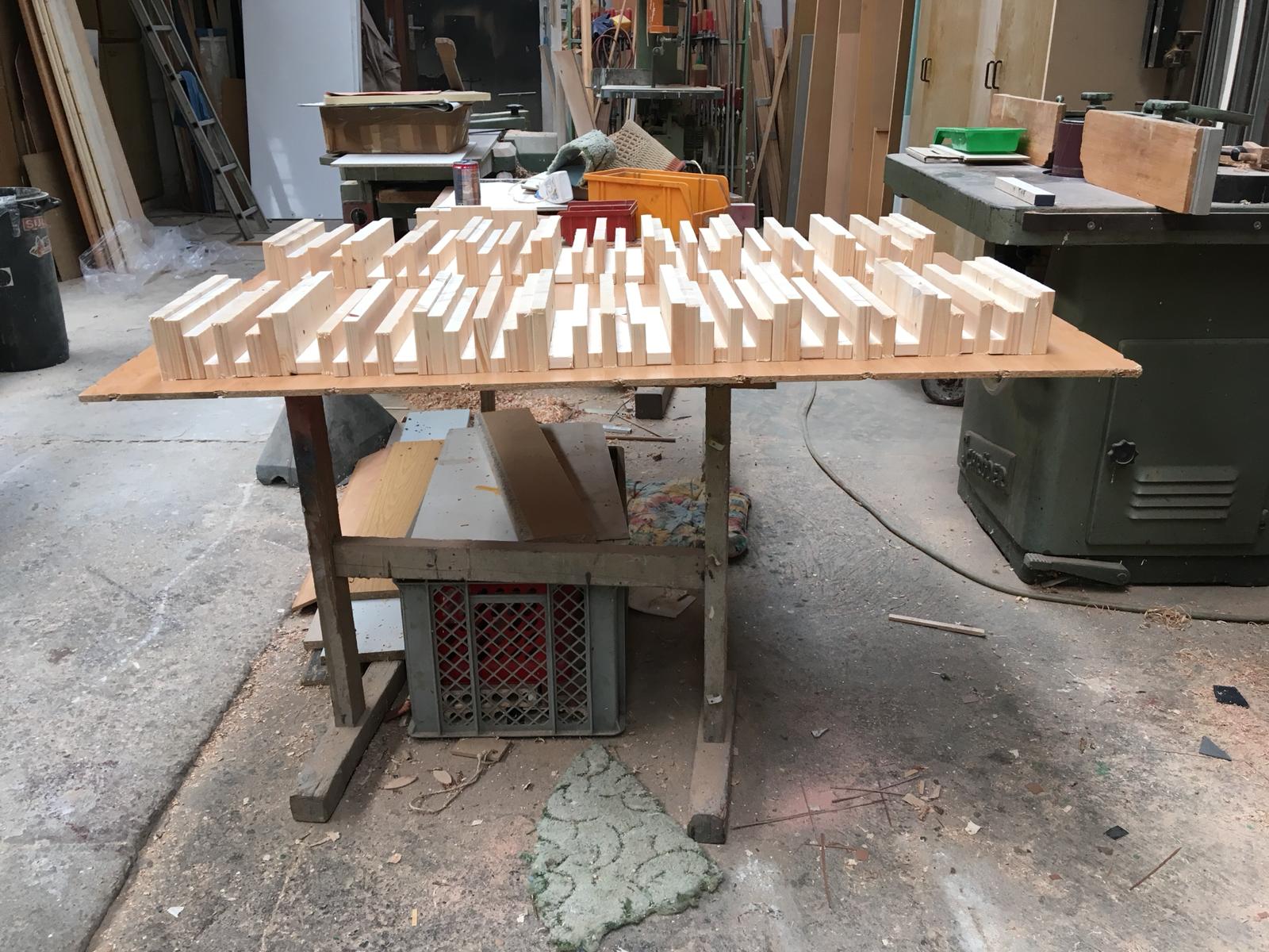

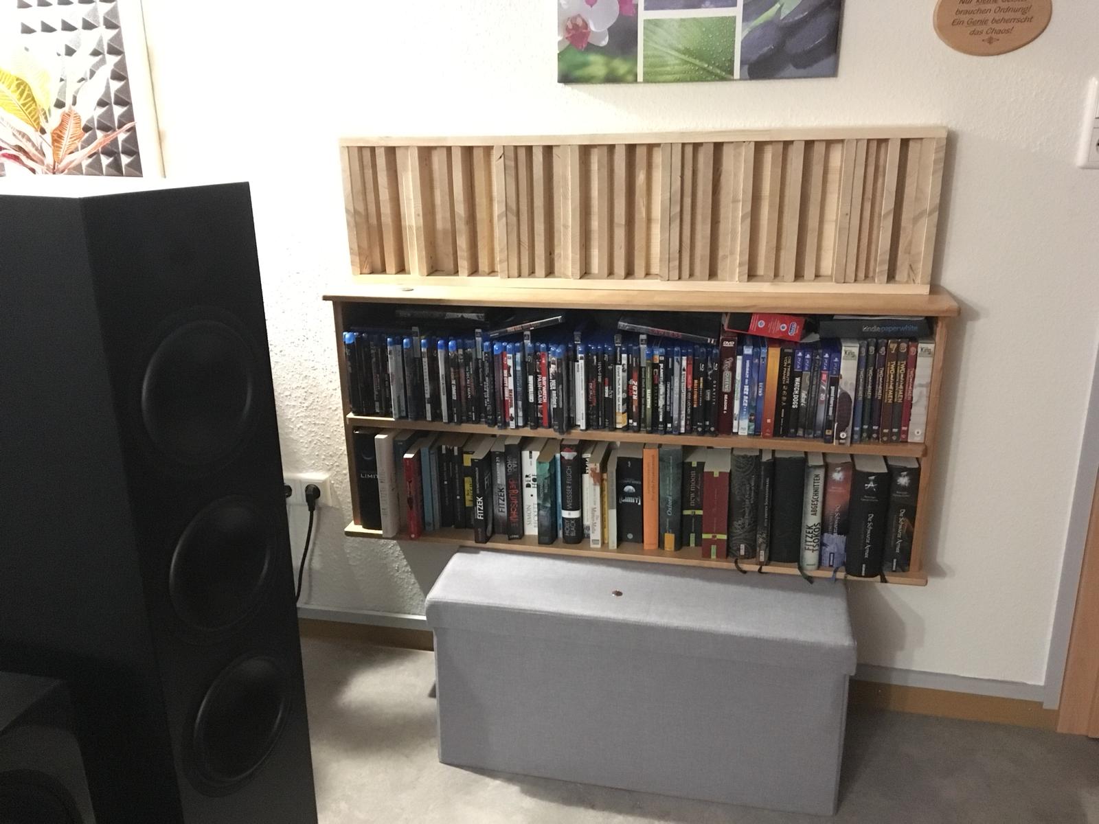

Arbeit ca 5 Stunden , alles aus Resten gemacht die noch so da waren (Fichte 4 Bretter je 200x 25 cm )
Alles verleimt , zum Teil verschraubt, den Plan bzw Zeichnung sind nur Notizen der Rest ist in meinem Kopf .
Vorlage, von einem bekannten Shop mit TH....
anhand von Bildern die Maße der einzelnen Lamellen geschätzt, später die ganze Konstruktion auf eine 10 mm Spanplatte ( auch Rest ) verschraubt , Rahmenleisten drum , fertig.
Größe : ca 112x29x9 cm Ausgiebig testen werde ich morgen.
Indianer
find' ich gut, dass auch mal Diffusoren ein bisserl mehr ins Rampenlicht kommen …
und schöne Arbeit, Chris, bin mir aber nicht so sicher, ob du den HT deiner 683er (im positiven Sinn
) noch wiedererkennen wirst?
